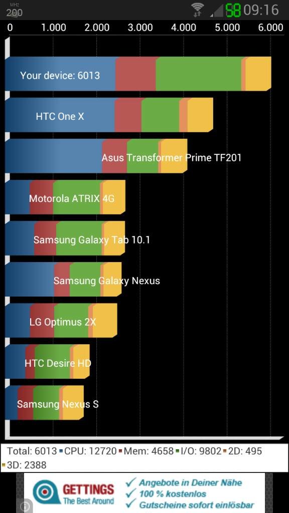

Mal losgelöst von der Technikdebatte. Schicker und fixer Kernel. Nutze das Battery Script von Dontobi mit angehobener Max. Freq. auf 1.4 Ghz.
