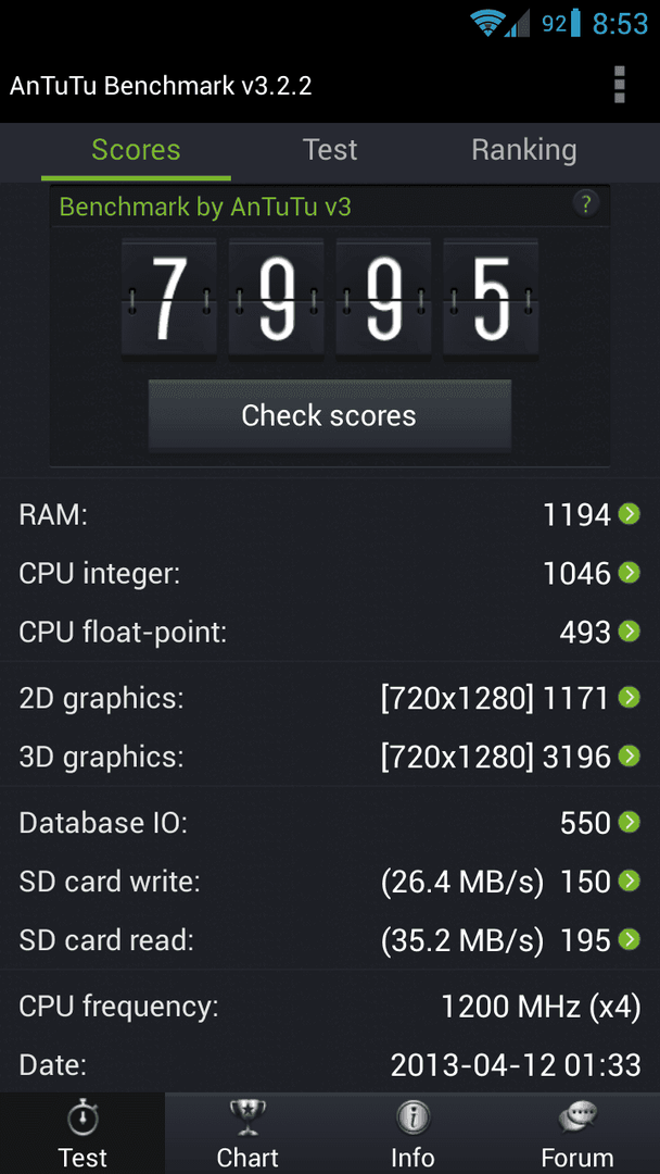

Kann ich eigentlich irgendwie "ueberpruefen" ob mein Kernel auch wirklich nur zwei Kernel schaltet?, denn nach dem momentanen empfinden geht es dennoch recht flott.
Ich habe die von mir verwendeten Schritte des CPU undervoltings um jeweils immer 2 Schritte in dem sich der Regler bewegen laesst nach unten versetzt.
Um die Stabilitaet irgendwie testen zu koennen habe ich mir mal den "AnTuTu Benchmark" herunter geladen und laufen lassen.
