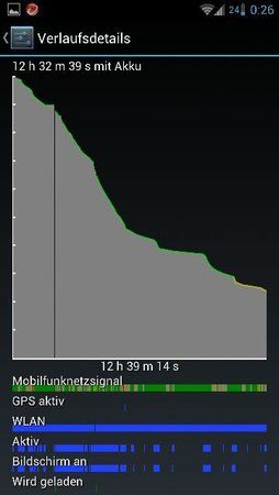

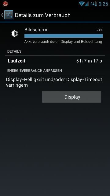

Wie siehts aus mit dem Akkuverbrauch?
Kann mir gut vorstellen, dass die ROM mit JB PRE nicht mitkommt...
(jedenfalls ist das meine Erfahrung unter den CM10 Builds...)
Ich hab heut über 4h displayzeit und ne Menge gemmelei, bin immer noch bei 25%
Also ich bin ganz zufrieden. Hab allerdings auch undervolted und auf 1ghz begrenzt. Reich locker für alles aus
Tapatalked von meinem Galaxy S3
Aktueller stand! ;)
Erscheint mir als recht schwache Akkuleistung... Aber was gut und was weniger gut ist muss jeder selbst definieren... Daher bleibe ich vorerst auf der "veralteten" CM10 via JB PRE... :rolleyes:
