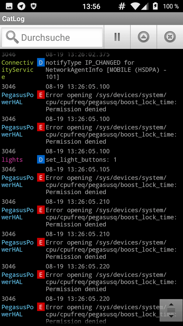

Und noch weiter tauchen dauernd Kritische Fehler im Logcat auf:
08-19 13:26:06.765 E/PegasusPowerHAL(3046): Error opening /sys/devices/system/cpu/cpufreq/pegasusq/boost_lock_time: Permission denied
Weiß nicht wie man hier in der mobilen Ansicht einen Code gescheit einfügt aber hoffe das passt so.
Zu sehen ist eine Fehlermeldung, dass das System keinen Zugriff auf eine spezifische Datei hat.
Beim navigieren zum Pfad und ändern der Berechtigungen führt dazu, dass im Logcar nun die nächste Datei benötigt wird.
Das Ändern aller Berechtigungen allee Dateien bringt nichts, dann fängt alles von vorne an.
Auch komisch, dass beim ändern des Govenors die Dsteient komplett ausgetauscht werden und der Ordner ebenfalls dann auch z.b. ondemand anstatt pegasusq heißt.
Anscheinend denkt der Kernel es wäre immer pegasusq aktiviert und möchte daher auf die Daten zugreifen oder weiß ich nicht was das ist und warum.
Im Betrieb merkt man nichts davon.
Weiteres als Anhang

Vielen Dank für den Testbericht!
Der von dir gemeldete Fehler müsste in der neuen (finalen) Version behoben sein, obwohl ich diesen bei mir nicht feststellen und daher auch nicht debuggen konnte. Diese Version kannst du unterhalb dieses oder unterhalb des ersten Posts dieses Themas herunterladen (Elite-Boeffla-Kernel 5.1.0.5). Die MD5-Summe steht ebenfalls im ersten Post.
