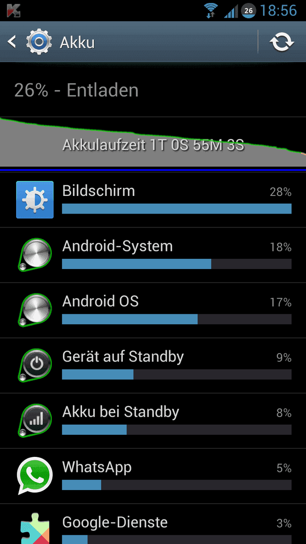

Soo endlich hält der Akku was er verspricht und alles läuft flüssig super arbeit :) Hier mal ein Screenshot meines Verbrauches :)
