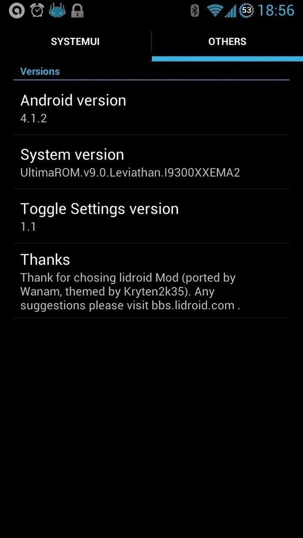

Bei mir ist das nur so, wenn ich ihn per Benachrichtigungsleiste schalte.
Wenn ich normal in die Systemeinstellungen gehe und den Schalter benutze, wird alles korrekt geschaltet.
Wenn ich den toggle der Benachrichtigungsleiste nutze, wird nur Vibration immer 100%ig geschaltet. CPU und display abdunklung unzuverlässig/gar nicht
Ich gehe davon aus, dass du:
a) auch ultima rom mit diesen toggles hast
b) eine andere Rom mit den gleichen toggles hast, da diese 3rd Party sind (du hast eine "Toggle Settings" APP, um sie einzustellen, richtig?)
Jedenfalls schalten die den modus nicht korrekt
--- S3 tapatalked
