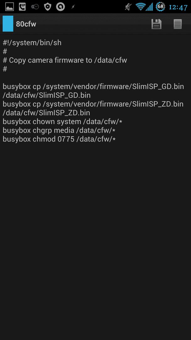

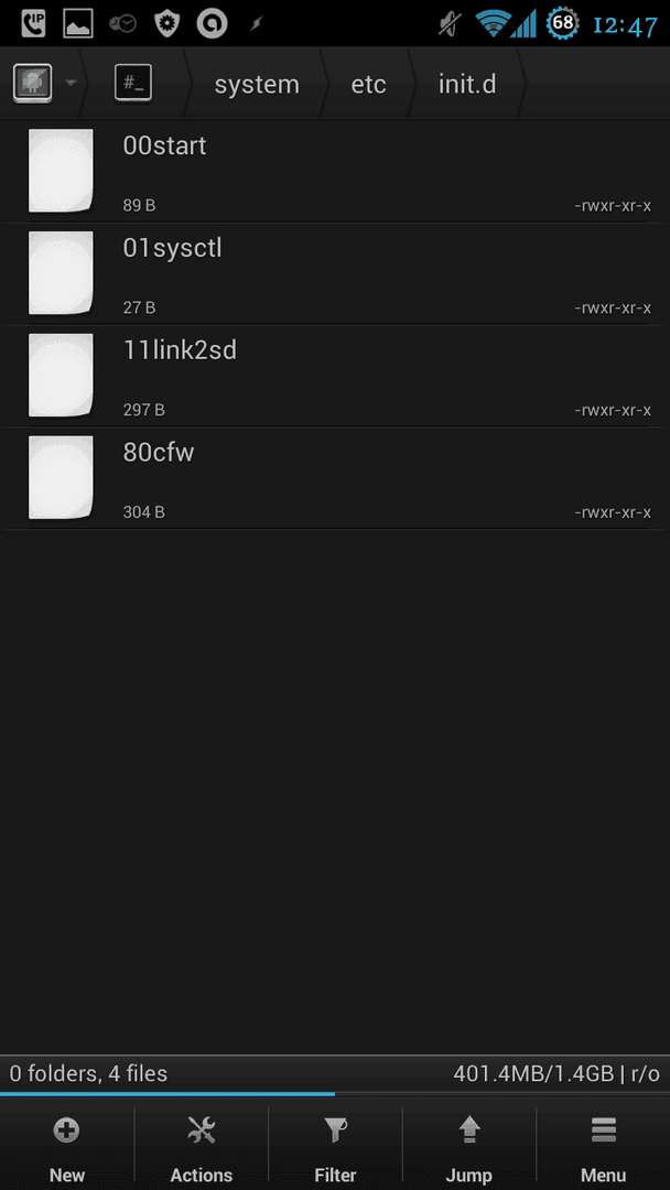

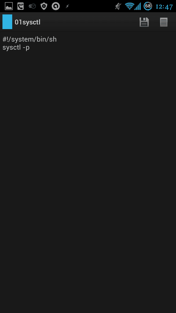

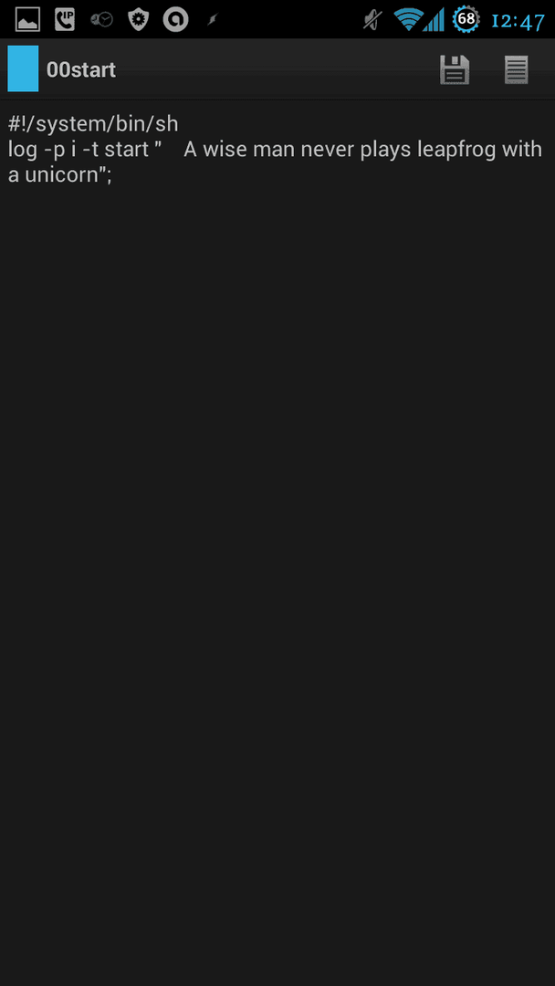

Jetzt habt ihr mich dazu gebracht, auch mal meinen init.d Ordner zu checken ^^
Kann mir jemand sagen, was die Skripte machen und welchen Sinn das hat?
