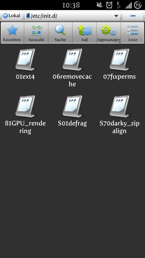

das jetzt ein bischhen zu hoch für mich... wenn ich hells rom (2.2.0) habe und deinen kernel (3.1i) nachflashe, muss ich die 3 scripte löschen, ist das noch aktuell?
weil das heb ich gemacht und die restlichen 6 drinne gelassen...
per esdrei über myspace an facebook getwittert
Klar, das ist auch mit anderen Kernel aktuell. die Dinger sind besser raus ;)
