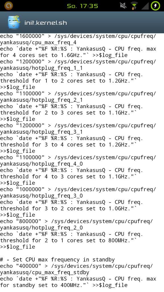

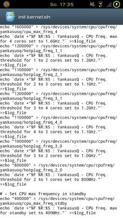

Bei mir ist der Eintrag richtig drinn:
- Set CPU max frequency in standby
echo "300000" > /sys/devices/system/cpu/cpufreq/yankasusq/cpu_max_freq_stdby
echo `date +"%F %R:%S : YankasusQ - CPU freq. max for standby set to 300MHz."` >>$log_file
Ich habe es auf 400 stehen und hat es auch übernommen, siehe im Screenshot unten.

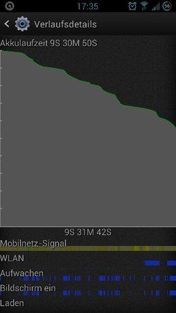

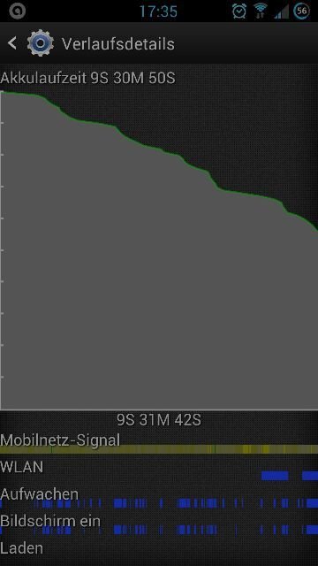

Ich hab jetzt YankasusQ neu eingerichtet gestern Abend, mit den GORGischen ;) Einstellungen... Energiesparmodus ist aus, Screen On Time ist bei 2 1/2 Stunden... Im Stand By ist alles super! :thumbup: Verbrauch von 0,1-0,2 die Stunde ohne WLAN und Daten! Aber sobald die angehen, steigt der Akkuverbrauch! Laut BBS auf 5,5%-6%die Stunde bei Nutzung von WLAN und Daten und sinkt dann auf 2,8%-3,8% im Stand By, wenn Daten an sind! :eek: Habe kein Push an und die Wakelocks die ich im BBS hab, sind normal und ich weiß woher...
Ich verzweifel noch... Yank war mein erster Kernel, nachdem ich auf Sammy ROMs umgestiegen bin und er lief immer :thumbup: Warum mein S3 sich so ziert! Ist doch kacke! :( Würde gerne mal wieder den Yank am laufen haben!
Zum Vergleich mit Hells seinem Kernel hatte ich nach 10 Stunden Laufzeit bei gleicher Nutzung, noch ca. 80-95%... Je nach aktiver Nutzung versteht sich!
Ich lasse ihn jetzt einfach mal stur drauf und lass ihn sich mal 1Woche lang einpendeln! Vielleicht beruhigt sich mein Diva S3 ja dann mal wieder! :sneaky:

Uff,
da müssen wir der Sache genauer auf den Grund gehen:
Siehe hier : [OFFURL]https://www.android-hilfe.de/samsung-firmware-basierende-custom-roms-fuer-samsung-galaxy-s3/382931-rom-jb-4-1-2-emb2-28-02-13-gorgoid-v1-5a-yank555-kernel-3-2-boeffla-sound-11.html#post5284147[/OFFURL]
( Sorry, falls das gewissen Usern jetzt als Werbung rüberkommen sollte, ich weiß aber nicht wie ich sonst diesen Beitrag zitieren soll ).
Der User nutzt auch meine Yank555 Settings und seine Akkulaufzeit deckt sich ziemlich genau mit meiner..
Ich könnte dir meine Config ( ohne Hardswap ) als flashbare Zip. anbieten, einfach in der Recovery flashen und so nutzen, dann wäre ich gespannt ob du immernoch so einen Verbrauch hast ?
