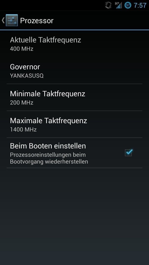

Achha..mir ist gestern was aufgefallen.. Hab die aktuelle CM10.1 vom 06.03. eingespielt und dann den yank drübergeflasht. Habe dann mal ein bisschen rumgeschaut. In den Einstellungen unter Leistung war trotz auswahl von Yankasusq in Aroma Pegasusq ausgewählt. Ist das richtig so? Hab das jetzt im Nachhinein mal auf mein gewünschtes Yankasusq geändert.
Gesendet von meinem GT-I9300

Verybad schrieb:
Schade das.. Naja xda ist halt irgendwie..naja ich erspar mir mal jeglichen kommentar!;)
Ich freue mich jedenfalls auf jeden weiteren Kernel von dir, yank!;)
Nee, ist nicht normal. Prüf mal, ob du wirklich die 2. v1.5a hast, hatte erst eine Hochgeladen mit nem kleinen Fehler drinne, dort wurden die Einstellungen nicht gesetzt...
Wenn du jetzt den Kernel neu runterlädst, hast du die richtige, damit sollte es passen.
