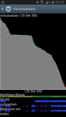

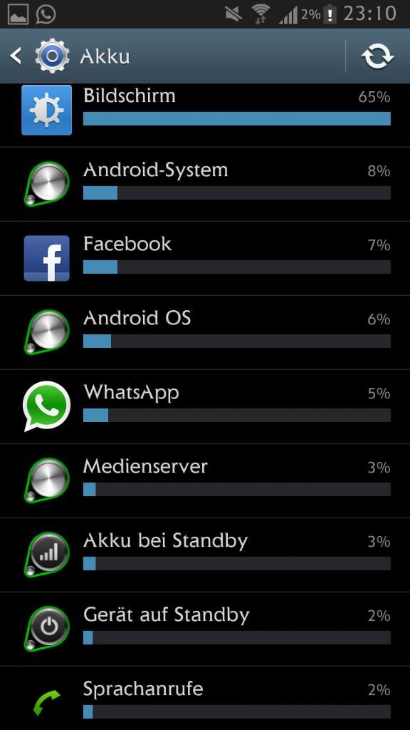

Das sind die werte fuer den heutigen tag .. bei mir funzt wieder alles einwandfrei 1.4 ghz high yankasusq (?)
Ps; in der zeit in der Wlan aus war , war 3G eingeschaltet bei mir ist es immer so das eines von denen immer anbleibt :)
Edit ; da ich grad am laden bin hab ich vergessen einen screen von display on zu machen aber bei 3% waren es noch 4stunden 15min :)
Gesendet von einem auf der Straße gefundenen S3 ;-)
