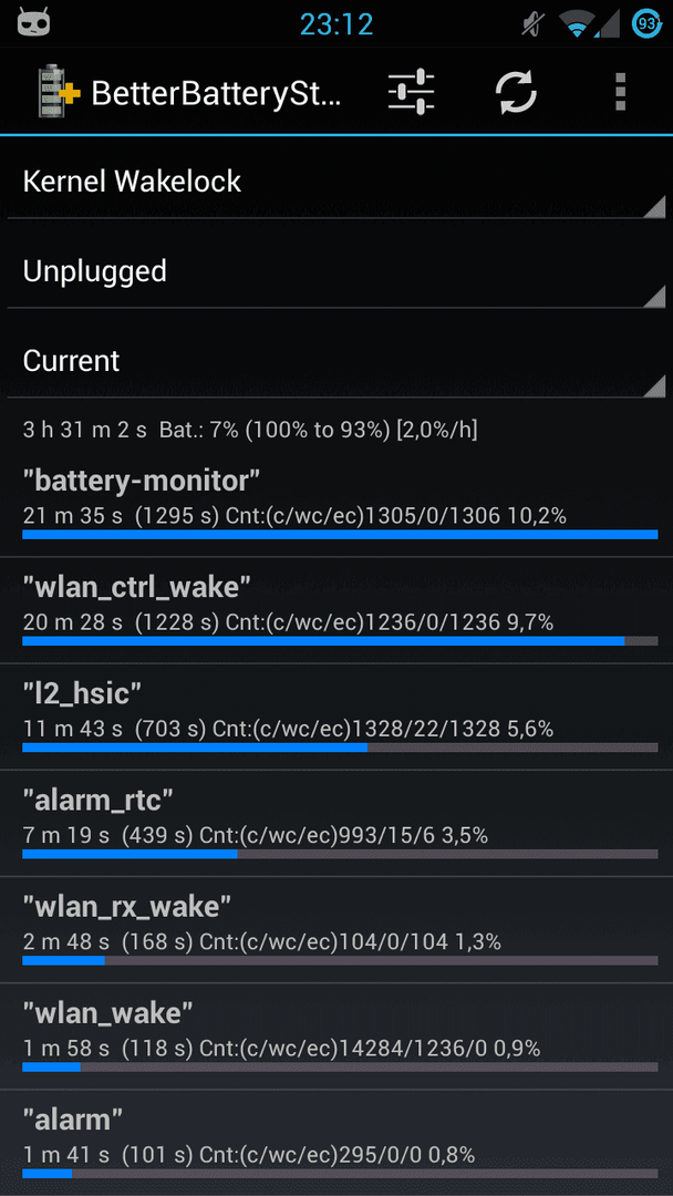

So, wie zuvor erwähnt, hatte ich mit der Nightly von gestern und dem Yank 1.5b über Nacht 98% Deep Sleep.
Habe eben mit der selben Nightly den 1.5c nochmal getestet, das Ergebnis zeigt der Screenshot (Im Hintergrund lief NICHTS, nicht mal Whatsapp, das S3 war zu keiner Zeit durch irgendeine App oder SMS etc. aktiv).
Nun die Frage: Warum?
1.5b funktioniert problemlos, der 1.5c nicht? Temasek hatte auch Probleme mit seinem Kernel, habe ich eben auf XDA gelesen, nachdem er die WLAN Änderungen implementiert hatte, hatten sehr viele User die selben Wakelocks, wie ich sie habe. Nur, dass ich den Yank 1.5c benutzt habe und die anderen eben den neusten temasek Kernel (sein alter macht keine Probleme, ebenso wenig wie der Yank 1.5b).
Die neuen Kernel laufen scheinbar nicht 100%ig mit den neuen Nightlies?
Das ist die Sch*isse mit Backports ;) Klappt selten sofort wie erhofft...
Wundert mich nur, dass Codeworkx diese Änderungen aus "CM10.1-experimental" in die Mainline übernommen hat. Dachte Herr würde da etwas besser testen bevor er einen solchen Schritt macht ?!
Ich denke, da es, nicht wie bei den Mail Treiber, keine Notwendigkeit ist, es wohl besser ist zur Zeit die "alte" Implementierung weiterhin zu nutzen (1.5b).
Danke fürs ausgiebige Testen !!
