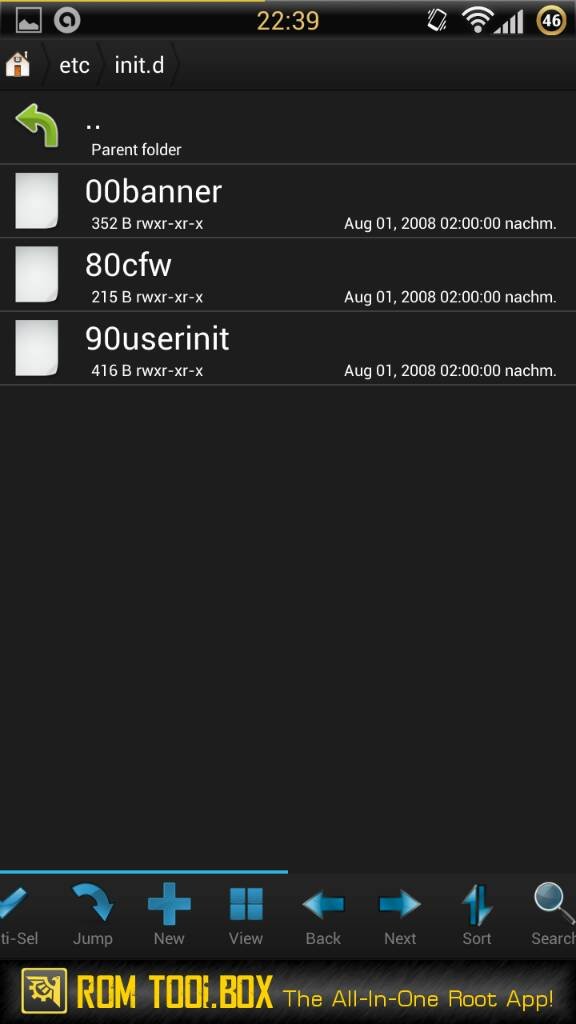

yank555 schrieb:
Also mit nem root file explorer soltest du beide sehen.
Versuch dies mal in ner Terminal Sitzung :
su
cat /data/kernel-boot.log
cat /system/etc/init.kernel.sh
JP.

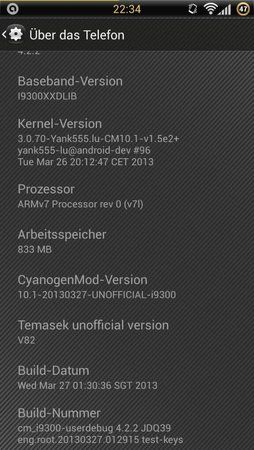

So... Zitiere dich mit diesem Satz nochmal da ich nun beide Dateien gefunden hab am besagtem Ort und in beiden ist auch Text vorhanden.
Bin gestern noch schnell wieder zurück auf den Temasek Kernel und hatte gerade nochmals deinen geflasht.
Kernel clean Skript drüber und mit einmal ging es.
Beim ersten Start wurden faucht die apps aktualisiert w es gestern noch hab. Was mich schon stutzig mache.
So nun teste ich deinen kernel gerne nochmal.
Edit: das komische ist das ich wissentlich 1.3 low ausgewählt hab. Aber im Boot. Log und in tools wie cpu Regulierer werden mir 1.6 als max Takt angezeigt.
Liegt es am tool oder an meinen Augen :rolleyes:
Edit 1:es lag an den Augen. Loift.
Aber eine Frage hab ich da noch... Muss Boeffla immer aktiv sein damit da mic an ist und man mich hört. War in früheren Versionen so.. Aber wie ist es bei der aktuellen?!
Danke vielmals läuft super rund..
Nun wird aufgeladen und verglichen...
Temasek's Rom + Yank Kernel

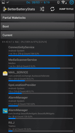

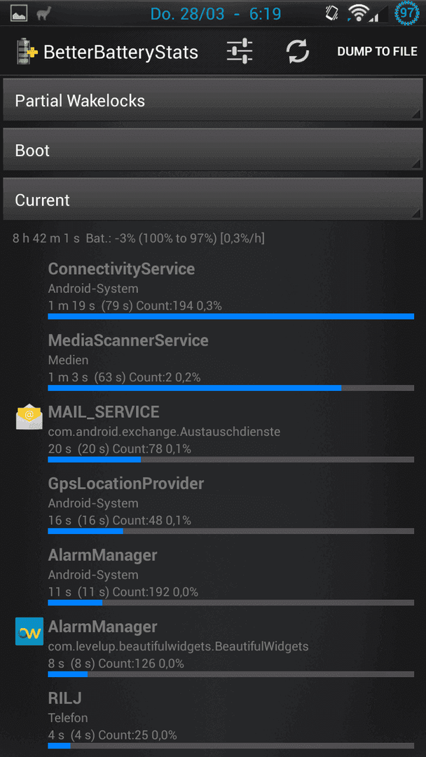

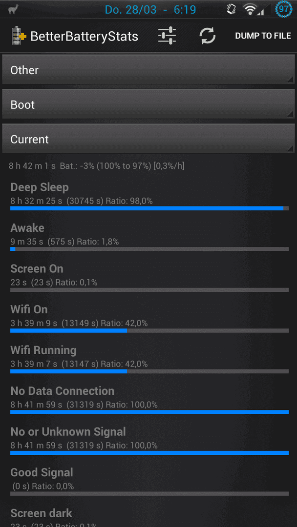

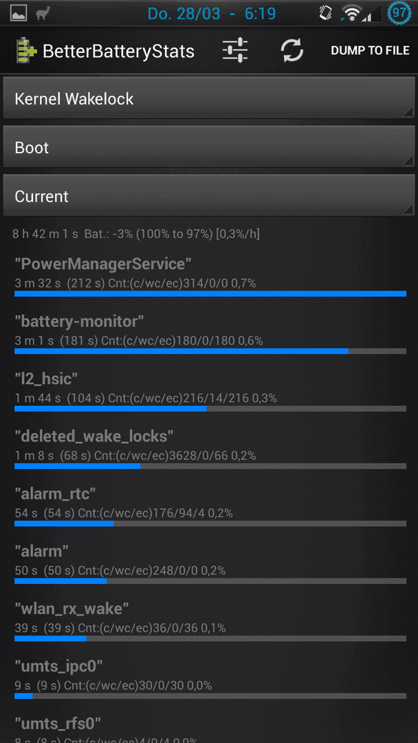

yank555 schrieb:
Code:
2013-03-27 14:05:14 : Boeffla Sound Engine - [COLOR=Red][B]Master Switch disabled[/B][/COLOR].
2013-03-27 14:05:14 : Boeffla Sound Engine - stock speaker level.
2013-03-27 14:05:14 : Boeffla Sound Engine - stock headphones level.
2013-03-27 14:05:14 : Boeffla Sound Engine - Equalizer Mode disabled.
2013-03-27 14:05:14 : Boeffla Sound Engine - No Equalizer Settings changed.
2013-03-27 14:05:14 : Boeffla Sound Engine - Privacy Mode disabled.
2013-03-27 14:05:14 : Boeffla Sound Engine - DAC direct disabled.
2013-03-27 14:05:14 : Boeffla Sound Engine - DAC oversampling disabled.
2013-03-27 14:05:14 : Boeffla Sound Engine - FLL-Tuning disabled.
2013-03-27 14:05:14 : Boeffla Sound Engine - Speaker Tuning disabled.
Also mit Master Switch disabled wirken sich die Parameter gar nicht aus und werden auch nicht gesetzt (im sollte da mal das Script anpassen, das Setzen der Parameter kann man sich sparen).
Aber das heisst, wenn du Boeffla aktivierst, hast du weder Ton noch Mikro ??
Hast du was im init.d ?
Hast du die Boeffla Sound App drauf ? Ggf. die mal einfrieren, die macht gelegentlich Probleme, wenn du sowohl in Aroma Boeffla aktivierst und die App drauf hast.
JP.
hab nun das Boeffla Sound App runter getan und nun geht alles prima :)

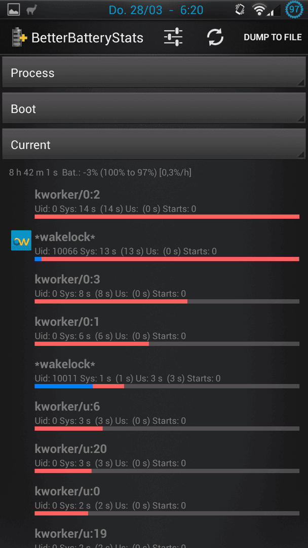

Ich habe jetzt mal die einstellung vom Yank genommen und muß sagen das es mit dieser einstellung richtig gut läuft die Goa.
