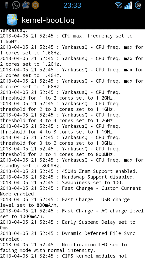

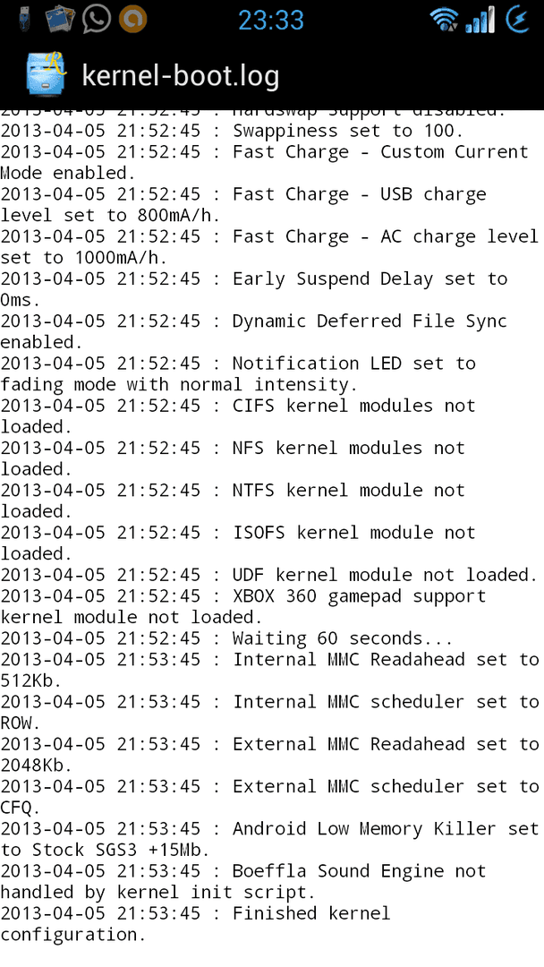

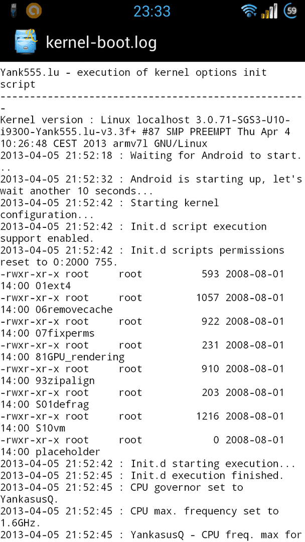

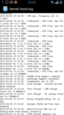

Wobei mir das recht komisch vorkommt !? Kannst du mal deine /data/kernel-boot.log posten ?
JP.
Sent from my CM10.1 / Yank555.lu CM10.1 kernel v1.5h-beta1 (Linux 3.0.71) powered Galaxy S3 i9300 using Tapatalk 2
Kann ich. :D

ruescherl schrieb:
Hmm, was für ne ROM hast du da, bist schon der 2. den ich mit solch einem init.d sehe ?!
Kannst mal bitte das S10vm aus dem /system/etc/init.d Ordner entfernen ? Hat nix mit dem Sound zu tun, aber ohne sollte dein System besser laufen...
Aber zurück zum Kern deiner Frage.
Ich würde in der Tat mal die Boeffla App deinstallieren und im Aroma die Boeffla configurieren und dann testen ob das was ändert am Problem.
JP.
Reaktionen: ruescherl
