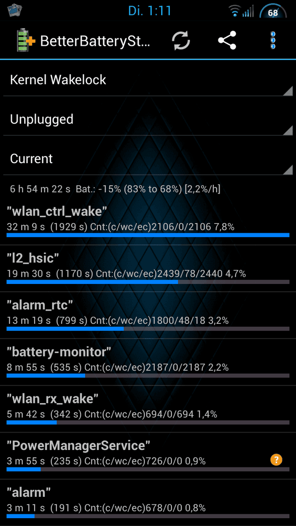

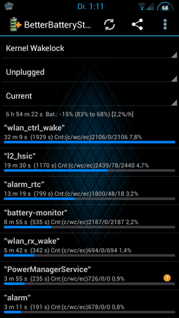

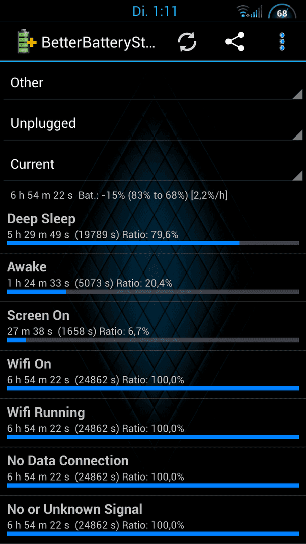

Sooo , habe BBS jetzt mal gute 7 Stunden laufen lassen , und tatsächlich man sieht mehr ! :tongue:
Der wlan-rx scheint wohl das Problem zu sein , habe jetzt schon etwas recherchiert und mal sehen ob ich es noch rauskriege wie ich das loswerde .
Sollte aber dann ja kein Kernel-Problem sein .
Vllt jemand einen Tipp der es schon durchgemacht hat ?
Gerne auch per PN , hat ja nicht wirklich etwas mit dem Kernel zu tun .:biggrin:

Welchen Router hast du? Das S3 hat Probleme mit einen gewissen Chipsatz im Router ist ein S3 Problem. Stelle über Nacht mal dass WLAN ab und schaue dann ob es sich bessert.
Hast du zufällig nen Speedport oder ne easybox?
Wenn ja dann liegt es daran. Hab das selbe Problem mit meinem Speedport. Ein grund mehr, endlich ne fritzbox zu kaufen. ;):D
Pho3n1x schrieb:
Welchen Router hast du? Das S3 hat Probleme mit einen gewissen Chipsatz im Router ist ein S3 Problem. Stelle über Nacht mal dass WLAN ab und schaue dann ob es sich bessert. [.....]
Was für ein Chipsatz macht denn diesbezüglich Probleme? Und ohne WLAN wird er definitiv eine bessere Akkuleistung haben!
