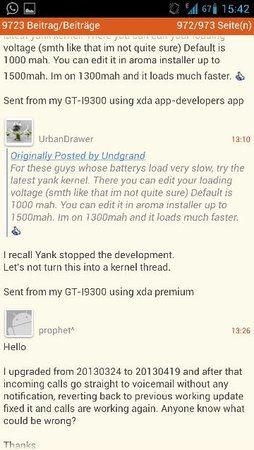

OT Start
Ich bin ein wenig verwirrt. Auf xda wird behauptet, dass die Entwicklung am Yank kernel eingestellt wurde :confused:
OT ende

undgrand schrieb:
OT Start
OT ende
Aha, wo wird denn berichtet, daß ich nun Rentner bin ? ;)
JP.
