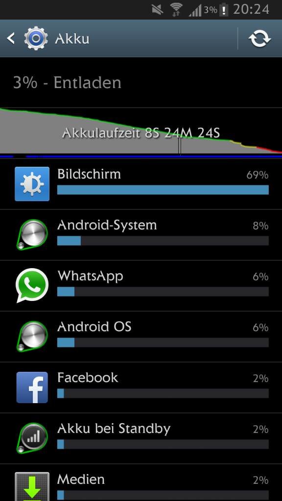

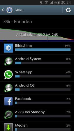

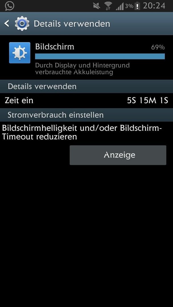

Ich hatte heute Nacht den Effekt das ich nicht angerufen werden konnte. Telefonieren von mir klappte. Kann das am Kernel liegen ? Hatte gestern Abend den B geflashed.
Meine heutigen Werte :)
Sehr zufrieden
1.4GHz
Helligkeit ganze zeit auf mehr als 50%

War selber auf Yankasus bin nun seit paar Wochen auf zzmoove - optimized / 1.4 Ghz und siehe das Resultat selbst auf den grade geposteten Screen. 5stunden lockere screen on :)
Es ist es wert !
