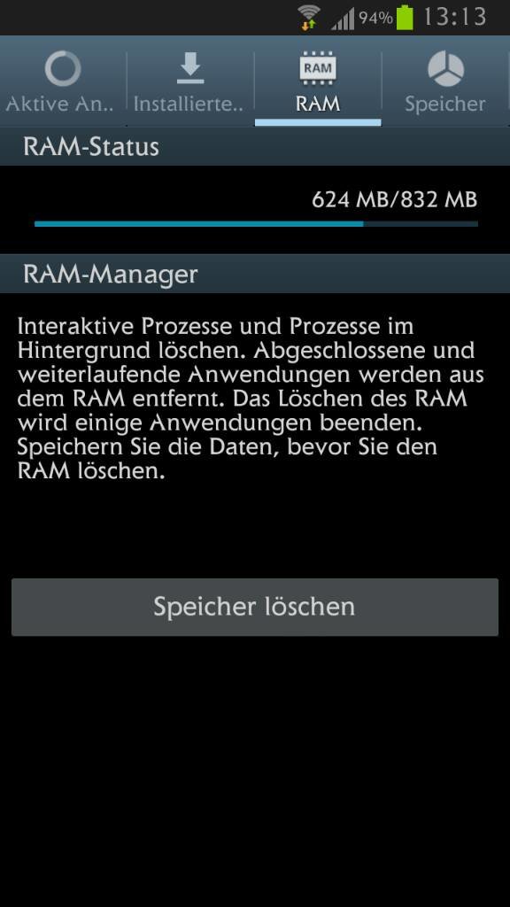

Wie schaut die RAM Auslastung denn aus, sagen wir nach 1-2 Stunden und nach 24 Stunden ?
Kannst du mal Screenshots davon machen ?
JP.
so sieht es momentan aus mit einem leichten ruckeln in YouTube videos , ich glaube der Wert ist Ordnung (?) Und heute abend könnte ich ja noch einen Screenshot machen :o
Mfg
Ruckeln in Youtube ?!?!
Kannst du mal deine "/data/kernel-boot.log" Datei posten ?
JP.

Ja also es ruckelt ja nicht nur im System es geht bei den Videos genauso weiter.
Bitteschön yank.
Mfg
Bitteschön yank.
Na gut, ist wohl keine richtige Lösung, aber versuch's mal mit zRam (600Mb).
JP.
Habe nun Folgendes gemacht die Rom drübergeflasht , Cache gelöscht , Kernel geflasht mit 600er zRam.. Gut so? :o
Na hoffen wir es hilft ! ;)
