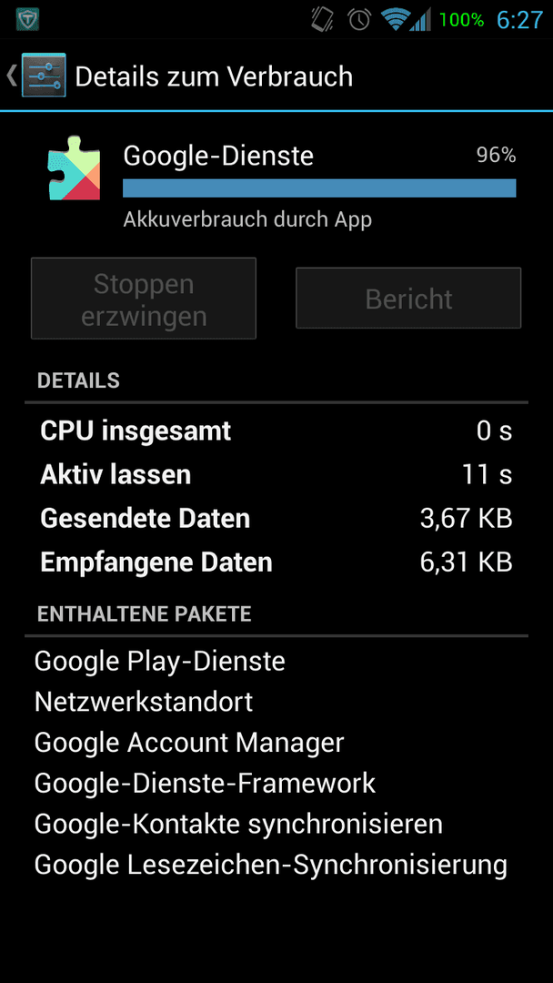

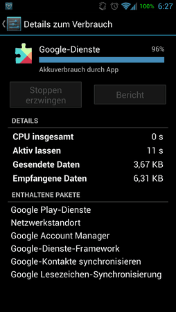

Jenanga schrieb:
habe noch ein Screenshot hinzugefügt dort dominiert der Google Dienst was ich vorher auch noch nicht hatte)
Tja, das ist was ich meinte wenn ich schrieb, Apps updaten, und jedes Update kann zum neuen Bug führen :(
Google Dienste überprüfen, ggf. alles wirklich deaktivieren was nicht gebraucht wird...
JP.

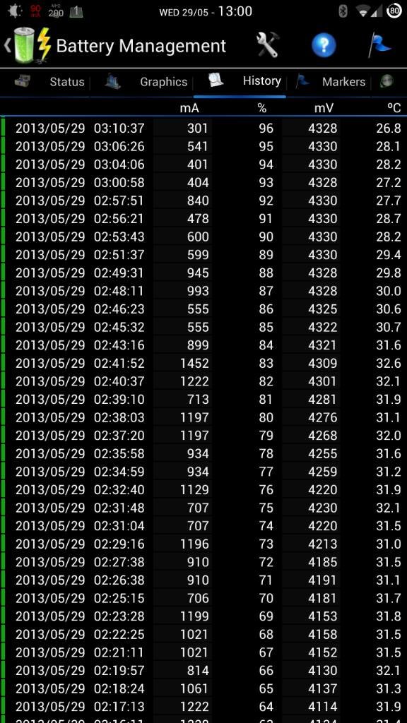

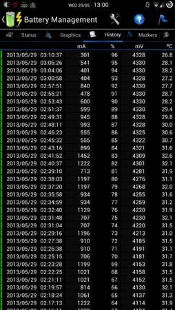

@ Yank555 Wie viel Ladestrom bringt dein Kabel was du zum Laden nimmst ? :)
deviceX schrieb:
hole dir für 5€ ein Ladegerät einer anderen Firma.Samsungs Ladegeräte sind extrem dfizitär und qualitativ minderwertig.wobei das von s3 Mini besser ist als das von s3
Logisch. Erwartest du ein 30€ Lader? Oder hochwertige Kopfhörer? Der Preis dürfte daher noch höher ausfallen, wenn man dies so machen würde.
Bilder sagen ja bekantlich mehr als Worte ;)
Wie du siehst dreht sich der Ladestrom um 1000mA/h, gegen 90% wird dann progressiv runtergeschraubt, das soll so sein, dient dem Schutz des Akkus.
JP.
Das die Ladung so instabil ist hätte ich nicht gedacht. :confused:
Alles klar aber dass das so schwankt is schon lustig hätt ich nicht erwartet xD Ich meinte aber eig wie viel dein Kabel maximal bringt. Also das was auf dem Etikett am Stecker steht^^ Bei mir steht da 0,7 A. Also dürfte der bei mir nie über 700 ma/h gehen oder? xD
