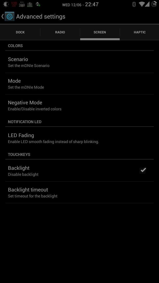

Ou das kann sein, hab da glaub mal was ganz am Anfang bei einer der ersten Versionen in sTweaks eingestellt. Dann muss ich mich an die (blassen) stock Farben erst mal wieder gewöhnen xD oder kann man da mit einer App ggf etwas drehen?
In den Settings unter Device kannst du Einfluß auf die Farben haben :
JP.
Danke JP da hab ich schon beide Werte auf Standard wie mit dem Googy Max. Dann kam die Änderung wohl Kernelseitig. Ich lass es nun mal so laufen.

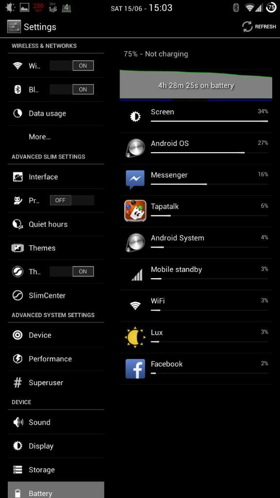

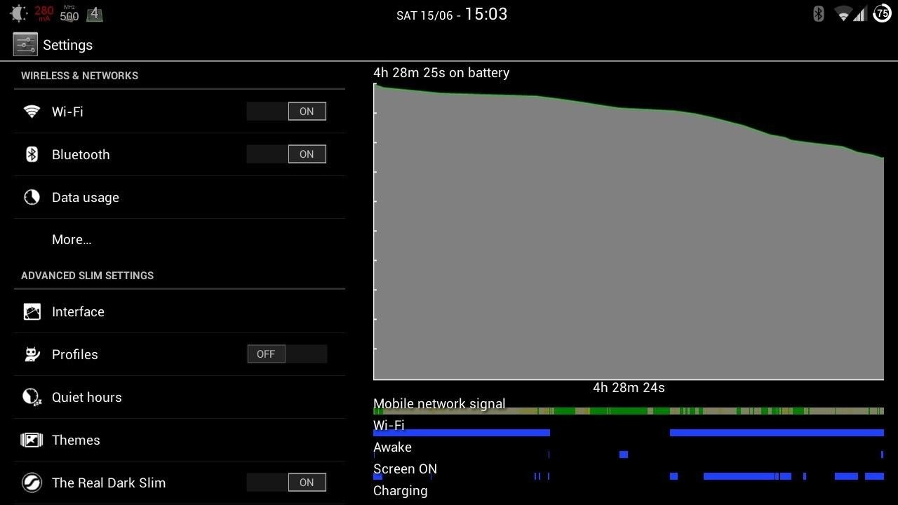

Das ist ja interessant. Ich habe gerade meinen Akku gecheckt und was sehe ich da an erster Stelle? Android OS mit 4h 48min.
Das paradoxe daran ist, dass ich das Handy kurz zuvor (halbe Stunde) vollgeladen vom Stecker genommen habe. Dann hab ich kontrolliert und alle Zähler waren nahe 0, also ok.
Nach ca einer Stunde hab ich wieder kontrolliert und da das Komische:
1h 05min mit Akku. 50min Screen On. 4h 48min Android OS!
Das kann es doch gar nicht geben! Wenn ich erst insgesamt 1h 5min mit Akku bin, kann Android OS garnicht 4h 48min aktiv gewesen sein?! Kann sich da einer einen Reim drauf machen?

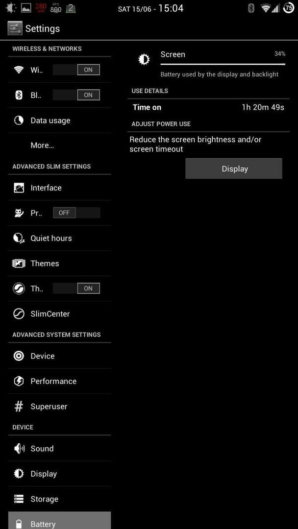

Mir fällt auch immer wieder auf, dass die Screen On Zeit hin und wieder einfach einfriert. Also es bleibt bei 3h 10min stecken, obwohl ich gerade auf aktualisieren drücke, ändert sich beim Screen On Wert nichts, obwohl dies der normale Fall wäre. Tritt bei allen 4.2 AOSP Roms auf. Ein Reboot bringt die Lösung...

Hmm ... hab ich so nie drauf geachtet ... Bin nun grad mal 8 Minuten auf Akku, passt, Android OS 49s, und screen on time geht hoch wenn ich refreshe...
JP.

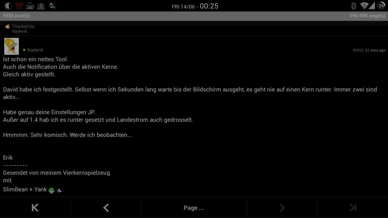

Ist schon ein nettes Tool.
Auch die Notification über die aktiven Kerne.
Gleich aktiv gestellt.
David habe ich festgestellt. Selbst wenn ich Sekunden lang warte bis der Bildschirm ausgeht, es geht nie auf einen Kern runter. Immer zwei sind aktiv...
Habe genau deine Einstellungen JP.
Außer auf 1.4 hab ich es runter gesetzt und Landestrom auch gedrosselt.
Hmmmm. Sehr komisch. Werde ich beobachten...

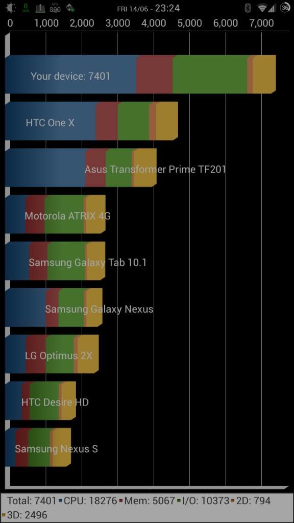

Hab grad mal Quadrant laufen lassen (ist zwar nicht mein Ding...) :
JP.
Reaktionen: Lycidias, deviceX und ZaneZam
naja Benchmarks
aber die Werte sind ja mal annehmbar........quatsch die sind extrem gut!
