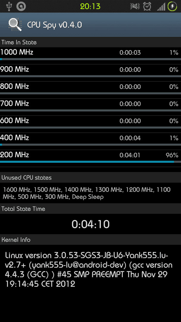

@Yank
Ohne Worte der Screenshot :)
Gruß "D"
