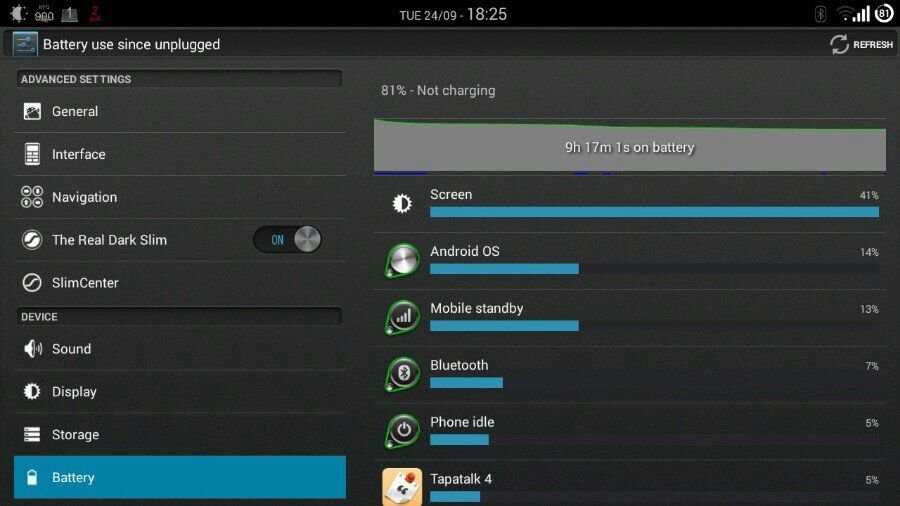

Er wird immer schneller und Akkuschonender.
Mit dem neusten Update habe ich sogar in den letzten 2h 3,5% dazu gewonnen. Daher habe ich jetzt einen Ventilator ans Handy angeklemmt, der jetzt darüber betrieben wird und das Handy gewinnt trotzdem weiter an Akku ohne das es am Kabel hängt. Wow. :D :p
Spas beiseite. Ich Berichte heute Abend. Danke dir für deine Arbeit :)
Ich hoffe auch das das Android OS jetzt weg ist, dann wäre ich endlich wieder zufrieden...

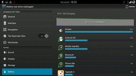

mit der neuen yank Version... Vorher 1.1% jetzt 0.1% einfach geil
Hast du sicher frisch geflasht und gleich Test gemacht.
Lass mal Handy den Tag an. Kein Reboot und mach Test Abends nochmal.
Das wäre der nächste Bug, der bei manchen Auftritt und bei manchen nicht:
Dass das Handy kurz nach Reboot sauber läuft und dann immer mehr verbraucht, was wiederum nur durch Neustart weg geht. Manche haben das eben nicht...
Naja so ein bug hatte ich eig noch nie... aber ich machs dann heute abend nochmal
Hin wie her.
Sieht super aus dein Log...
Läuft sehr gut und sparsam Bis jetzt bin begeistert...
Edit:
Wie muss ich das jetzt bei cm10.2 einstellen das die touch Keys ausbleiben? Hab gestern auch auf die aktuelle nightly geupdatet jetzt stimmt es nicht mehr. In der Rom finde ich allerdings keine einstellmoglichkeiten
Edit2:
Also auch mit der Einstellung Kernel soll die kontrollieren gehen Sie wieder an. Hab auch Rom Kontrolle probiert selbes Problem.

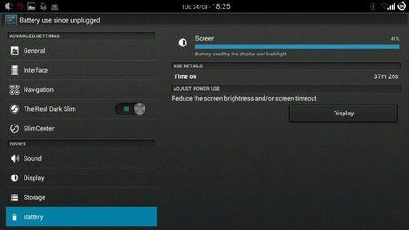

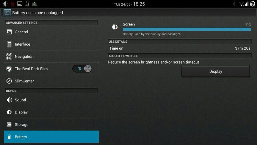

Scheint doch durchaus zu helfen, heute Tag (nicht viel am Händy gemacht), schaut doch gut aus ;)
JP.
