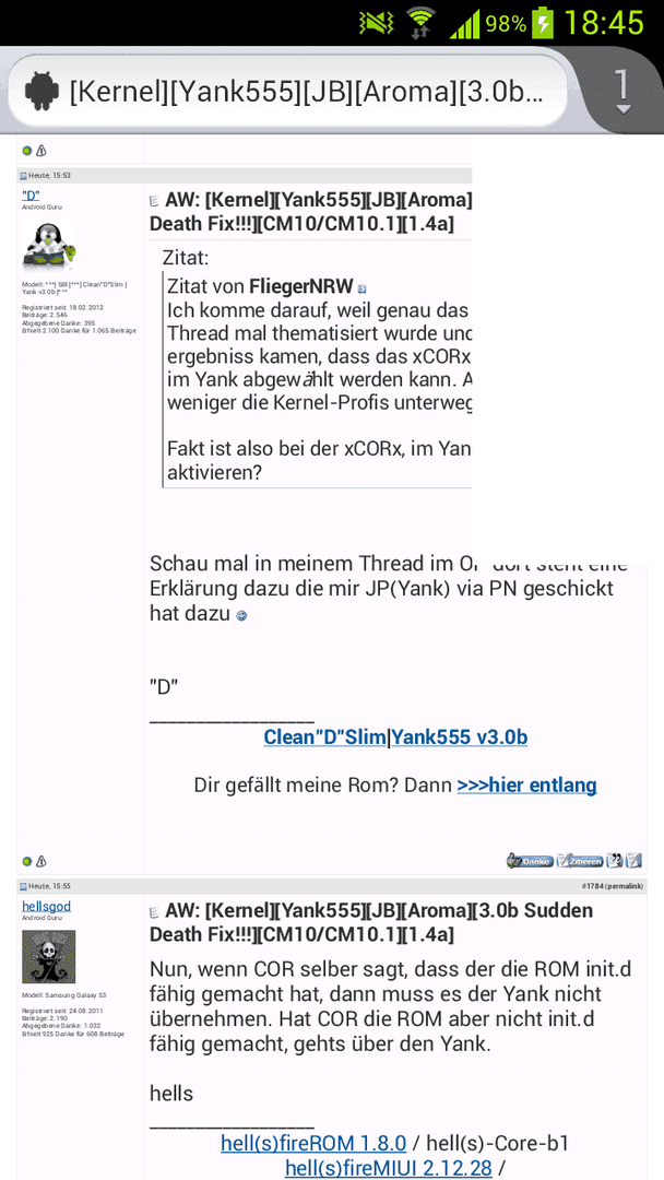

Ich habe ein großes Problem, seit dem 3.0a Kernel, werden die Seiten im Firefox nicht mehr richtig dargestellt. Zoomt man, werden auch die weißen Streifen ausgefuellt
Komisch ... eigentlich müssten dann auch in anderen Apps solche "Glitches" zu sehen sein ?!
Auf der Sotmax V13 hab ich keinerlei Probleme, ich verwende allerdings Dolphin zu surfen...
Kannst du es mal mit Dolphin testen ?
Die 3.0 und 3.0a unterscheiden sich nur durch den SDS fix...
JP.
