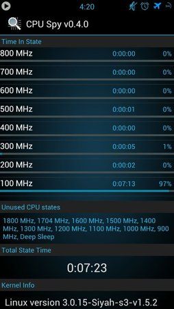

warum nutzt du in deinem Skript nicht den 100mhz Schritt beim cpu takt?
denn wenn man zb bei set cpu den up_threhold wert auf 80 und den up_threhold_at_min_freq auf 85 setzt, dann taktet die cpu zb beim musikhören nur auf 100mhz und wenn die Spannung bei 100mhz niedriger ist als bei 200mhz dann resultiert dies in niedrigerem Akkuverbrauch
Ob der 100er Schritt genutzt werden soll oder nicht, darüber wurde schon oft und lange gestritten. Der Verbrauch wird folgendermassen errechnet:
P = f*c*V^2*
P=power
f=frequency
c=capacitance
V=voltage
In der Theorie wird also 100mhz immer weniger brauchen als 200mhz, auch wenn beide Frequenzen die selbe Spannung haben.
Es gibt sogar Experimente mit 500mhz als Mindesttakt, und relativ gutem Akkuverbrauch. Bei 500mhz als min. Frequenz wird viel weniger skaliert und die Auslastung beträgt weniger als bei 100mhz oder 200mhz. Je weniger Auslastung, desto mehr kann die CPU auch Pause machen, also kurzzeitig "schlafen". Denn auch wenn die CPU belastet wird arbeitet sie nicht immer.

Kann ich nicht bestätigen. Was genau meinst du mit deinem letzten Satz?
Theorie und Praxis sind eventuell in diesem Fall ein wenig differenziert zu betrachten.
Ich habe wirklich viele Tests durchgeführt und festgestellt, dass die Smoothness unter 100Mhz leidet, während der Akku keine längere Laufzeit erhält - im Gegenteil, der Akku schien mehr zu verbrauchen (vielleicht eine Frage der Einstellung von Taskkillern oder des RAMs).
In ein paar Stunden bin ich auf der ifa und werde versuchen eine fachkundige Antwort auf dieses Phänomen zu bekommen :rolleyes:

Worauf ich eigendlich hinaus wolte, war race to idle:
"Current processors are quite good about saving power when idle; so much so that many show a behavior around power saving that surprises many people.This behavior, called race-to-idle, is best explained with a simplified example:Lets take a typical commercially available processor that consumes 34 Watts when running at full speed, and 24 Watts when running at half speed and 1 Watts when idle (using frequency and voltage scaling using P-states).On this processor, we're decoding one second of a MP3 file or some HDTV media every second. This decoding takes 0.5 seconds at half speed, and, consequently, 0.25 seconds at full speed.The energy consumption for one second isHalf speed: 0.5s * 24W + 0.5s * 1W = 12.5 JoulesFull speed: 0.25s * 34W + 0.75s * 1W = 9.25 JoulesEven though the above example is simplified from reality, the same paradigm tends to hold for real systems: It's generally better to run as fast as you can so that you can be idle longer."
Quelle: http://www.lesswatts.org/projects/applications-power-management/race-to-idle.php u. Wikipedia
Theoretisch bedeutet das also, dass wenn man sein Gerät auf 1000mhz underclockt, es auf 1000mhz vielleicht länger braucht um den Task zu vollenden, als wenn es auf 1400mhz läuft. Das kann wiederrum bedeuten, dass es auf 1400mhz sparsamer ist, da es zwar mehr Strom benötigt, aber weniger Zeit braucht, also = Weniger Verbrauch.
Ich hatte keine Performanceeinbussen mit 100mhz als ich das mal getestet hab. Es gab aber immer schon Geräte die Lags hatten mit 100mhz und solche bei denen es geschmeidig lief. Schlussendlich eine Glaubensfrage. Wer will soll die 100mhz nutzen, wer nicht, der lässt es.

Die 100mhz bringen nur etwas wenn man nicht stark undervoltet, kommt aber dies dazu bringt der 100mhz nicht viel da er dann zuviel Akku verbraucht, zumindestens habe ich dies bei mir festgestellt.
Ohne undervolting ist der 100mhz sehr effektiv wenn er denn auf dem Handy sauber läuft und man spart einiges, sogar Mp3 wenn Bildschirm aus ist geht damit.
Mein S3 ohne undervolting mit CM10 läuft sogar noch smooth wenn man 100mhz -500mhz einstellt, allerdings laufen dann keine HD-Videos mehr ruckelfei.
CM10 temasek V42 Siyah 1.5.2
