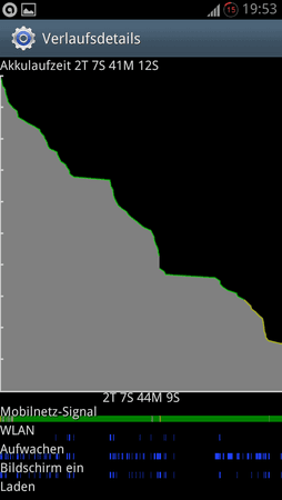

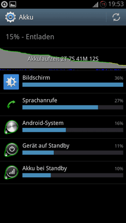

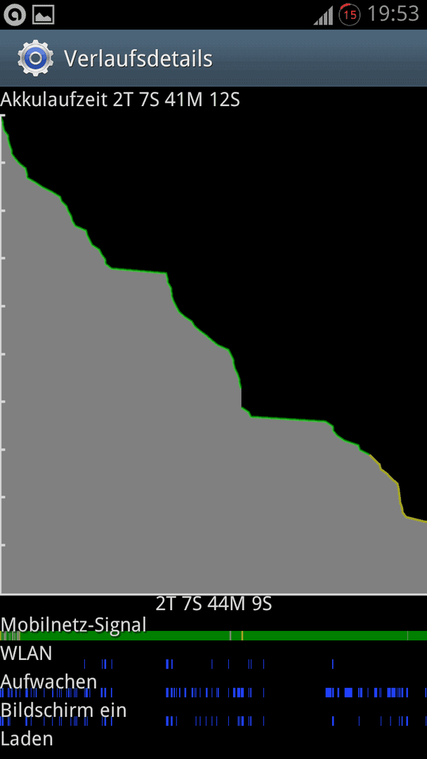

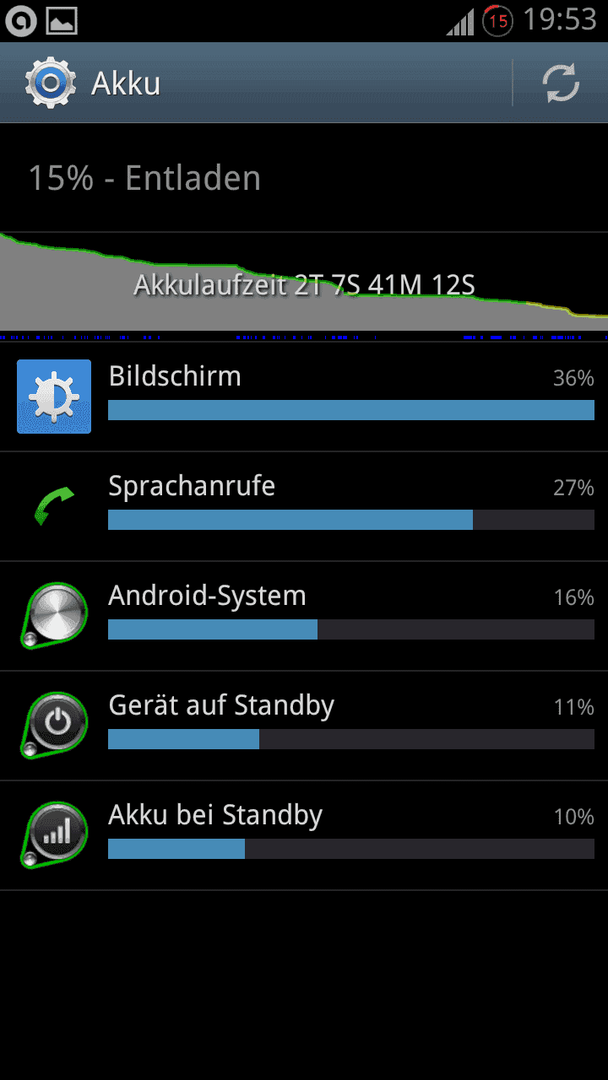

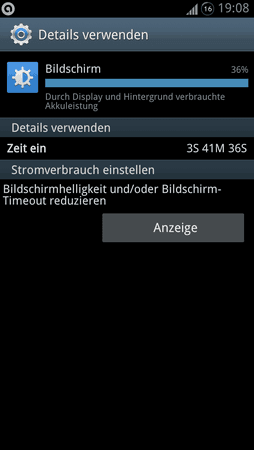

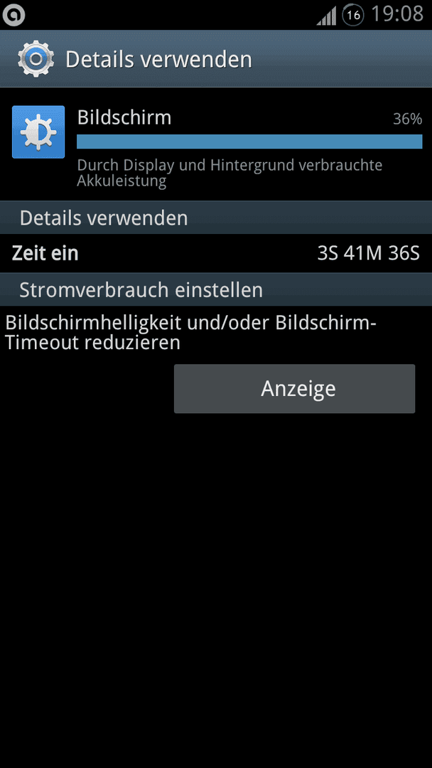

@Martini,
So bei 15% Akku hier die Ergebnisse mit Deinem Skript,bin mehr als zufrieden.
Grüsse "D"
