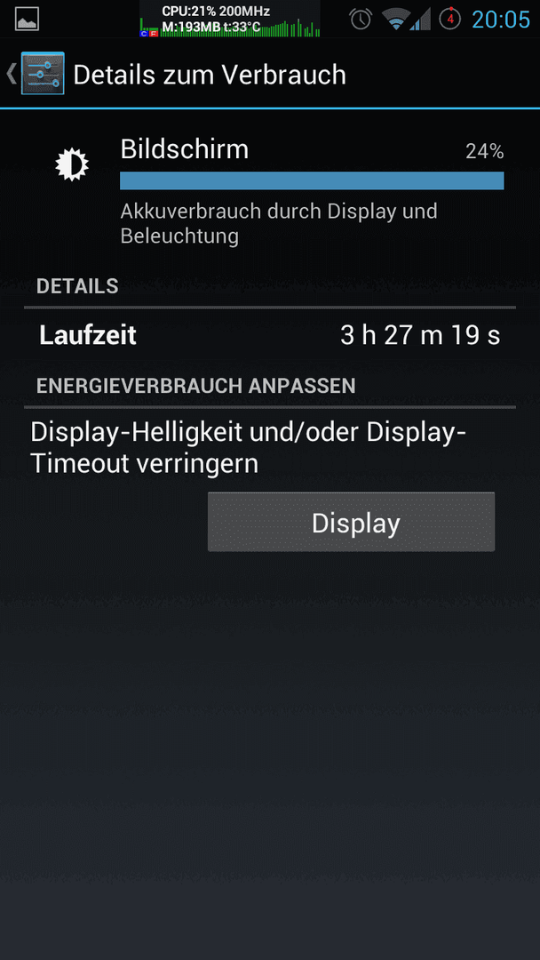

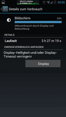

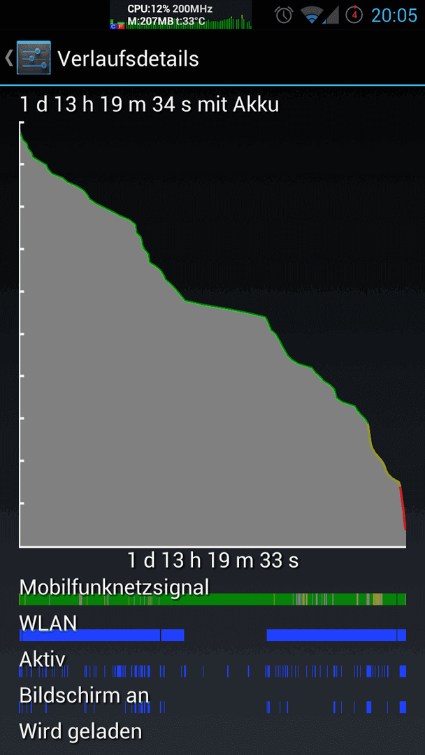

immer mobile oder wlanan 1 nacht hatte ich 7 stunden wlan aus
battery profil
helligkeit auf ganz niedrig auser wenn nötig hoch
hab davon 1 stunde gespielt :)

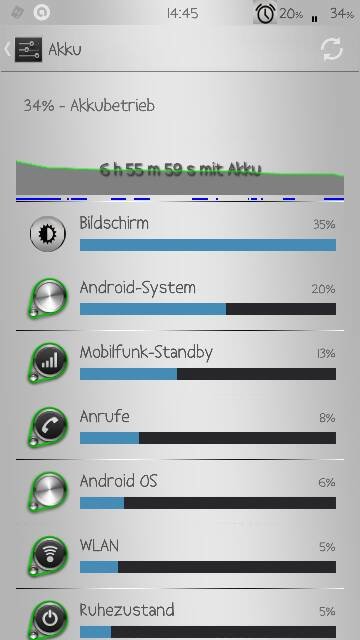

Kann das sein, dass unter 1.7beta4 mit Battery Plus die Anzeige spinnt? Oo Da müssten eigentlich 13 Stunden stehen...
Gesendet von meinem Nokia 5110

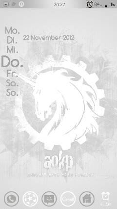

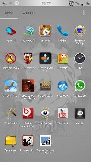

wow mich würde erst mal interessieren welchen theme du da verwendest und bzw welche rom.. sieht echt hamma geil aus ^^
Reaktionen: Kuhsel
:D
Danke! :cool: Das hört Frau immer gern! :p

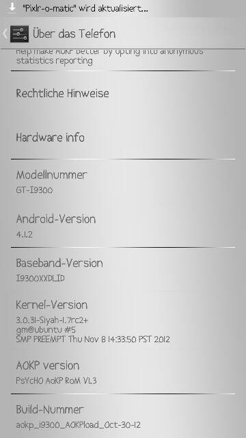

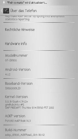

Das ist die Psycho ROM v1.3 das Theme heißt Neutalytd White und ist zu bekommen über Update Me.
Hier noch ein paar Screenshots! ;) Bei dieser ROM gibt's so viele geile Sachen, auch perfekt funktionierendes Flash! ;) Brauch nicht jeder, ich bin heil froh drüber! :D Bisher keine Probleme gehabt und es ist die erste ROM bei der selbst das Battery Plus OHNE irgendwelche Ruckler läuft. Nur, das Problem mit der Akku System Anzeige... Aber das kann auch am Kernel liegen! :)

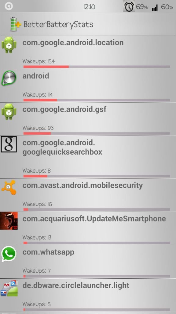

Also ich bekomm mal wieder das Grausen! :-( Über Nacht von 100% auf 69% gerast! :eek: Aber Laut BBS hat mir Google Location 151 Wakelocks beschert! :banghead: Da hilft dann auch das beste Battery Plus nix! Ich schalt's heute Nacht mal ab und hoffe, dass es dann besser ist. Hab die Final drauf... Oder muss ich noch irgendwas in SetCPU einstellen?

schau mal unter Einstellungen -> Standortdienste
Und was man auch einstellen kann ist bei Google Maps in den Einstellungen -> Standorteinstellungen -> alles abwählen (hab ich auch)
Vielleicht hilft das ja.
Ich hatte mal Probleme,dass sich der Kernel nicht mit init.d Scripten der Rom vertragen hat.Das entfernen der Scripte aus dem Ordner hat geholfen,vielleicht ists bei Dir was in dieser Richtung?
Glaube ich nicht, da man bei dem Screenshot von Kuhsel sieht, dass der Google Location Service die Wakelocks verursacht. Meine Tweak Script tweaken aber nichts in Richtung GPS bzw. Location Services...
Abgesehen davon hatte ich auch einen hohen Akkuverbrauch bei eingeschaltetem Google Now. Habs deshalb aus.
Jap, hab das jetzt mal alles deaktiviert. Google Maps hab ich eingefroren, brauch ich nicht! ;) scheint schon etwas besser zu werden. Zur Not wipe ich nochmal Cache/Battery Cache/Dalvik. Hatte davor nur Cache und Battery gewiped, ohne Dalvik... Aber ich muss echt sagen, dass die ROM sich super verträgt mit dem Battery Plus Profil. Keine Ruckler, Closes, Freezes oder sonst was! Hatte ich noch nie! Bei der AOKP Milestone 4.1.2 war das höchste der Gefühle das Normale Profil. Gut, meine Benchmark ist jetzt bei 8869 Punkten, aber das stört mich nicht! Warum auch? :D :thumbup:
