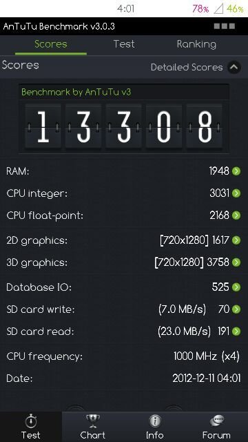

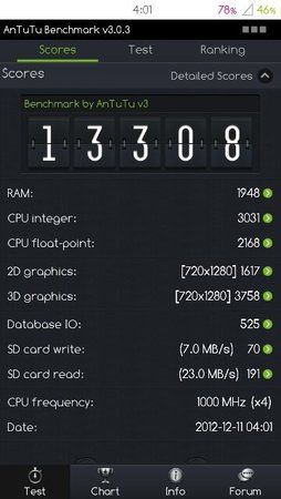

Mal ne Frage, hab grade die 2.3.8 geflasht mit Battery Plus Profil und den Sys Tweaks für AOKP Roms... Wenn ich jetzt in sTweaks schaue, dann habe ich weder ein UV, und die GPUs beginnen nicht, wie sonst immer mit 108, sondern mit 160 usw... :confused: Kann es sein, dass das Battery Plus nicht installiert wurde? Habe mal ne Benchmark laufen lassen und über 13000 erscheint mir nicht so, dass es unter stromsparend läuft... :confused: Und die Sys Tweaks, was genau hab ich darunter eigentlich zu verstehen? :o
Gesendet von meinem Nokia 5110
Nachtrag: habe jetzt nur nochmal das Battery Plus Script geflasht und die Sys Tweaks diesmal weg gelassen. (Ich weiß eh nicht, was genau die machen sollen... :confused: ) Jetzt ist in STweaks klar das UV usw zu erkennen... Ist das ein Bug, oder verträgt sich da nur was nicht?

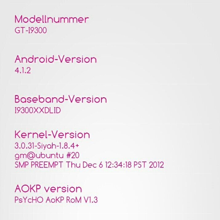

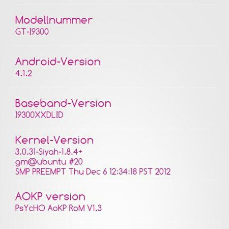

Konnte im editieren Beitrag kein Bild mehr hochladen, daher so... Vielleicht werden die Infos ja benötigt... :):rolleyes:

Einfach nochmal DSS battery profil Flashen beim 2 ten mal sollte es dann klappen

Durch die Änderungen beim sTweaks App/Kernel (genauer gesagt im uci.to Modul) wird die alte Config nicht richtig eingelesen. Auch beim booten wird diese wohl nicht direkt eingelesen.
Erst wenn man die App öffnet schreibt sTweaks die Sachen ins System. Daher der Bug.

Also bisher läuft er super stabil und das Battery Plus Script wurde auch angenommen, nachdem ich nur dieses geflasht hatte! Bin mal auf die Akkuleistung gespannt! Bei 1.8 war die ein Traum! :thumbup:

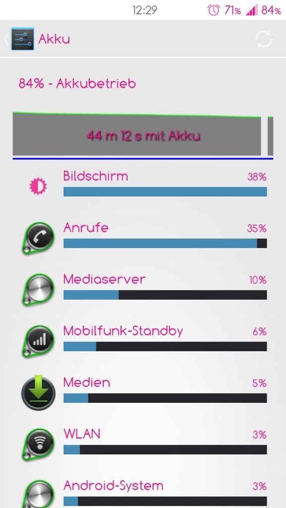

:eek: Ich geh auf 1.8 zurück! Meine Fresse! :banghead: D weiß ich was ich hab! :thumbup:

Sieht doch aber normal aus, wenn der Bildschirm entsprechend hell und lange an gewesen ist.
Sehe da kein Problem.
Habe ca 17-18% Verlust bei einer Stunde Display an.
Habe Autohelligkeit eingeschaltet und es war selten ganz dunkel.
