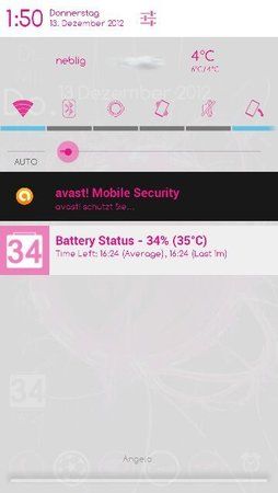

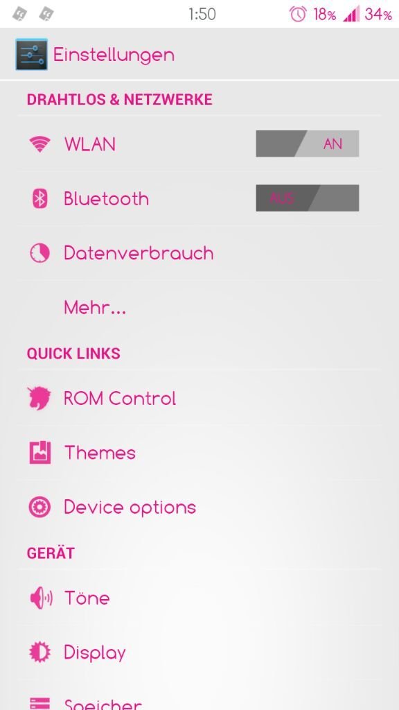

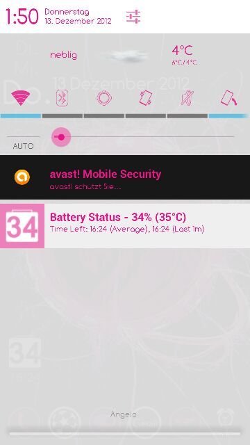

deine einstellungen sindu einfach nur klasse :thumbup: könntest du mit evlt verraten wie du die fontfarbe verändert hast?
Die hat mein Theme Starburst verändert! :D
Habe die Psycho Rom v1.3 am laufen und es via Update Me Smartphone installiert! ;)
Gesendet von meinem Nokia 5110
