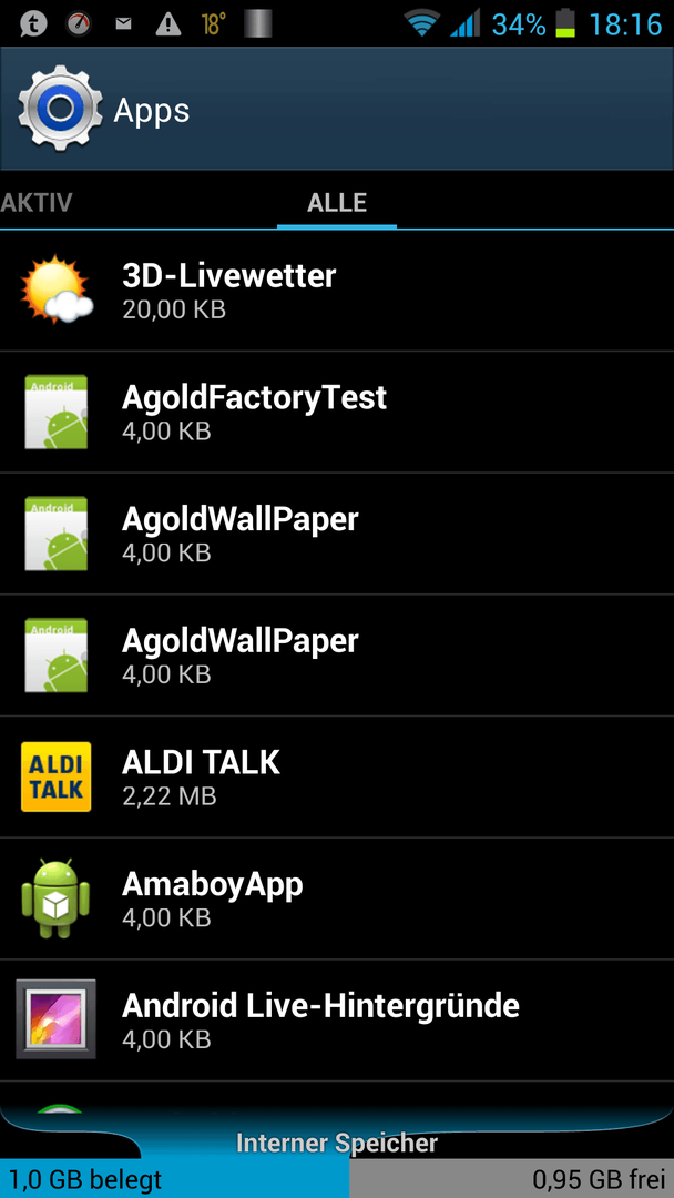

@flashpad: ein Bild sagt mehr als 1000 Worte.
Welche Android Version?
Und stelle mal genau diese SS rein.
Achte darauf, was unten für Angaben stehen.

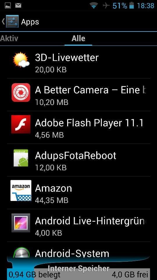

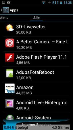

Also jetzt habe ich 4.2.2 .. Vorher hatte ich die 4.3. 9 aber da hatte ich das Problem auch schon..uploadfromtaptalk1412354545276.jpg
Mit oder ohne SD?

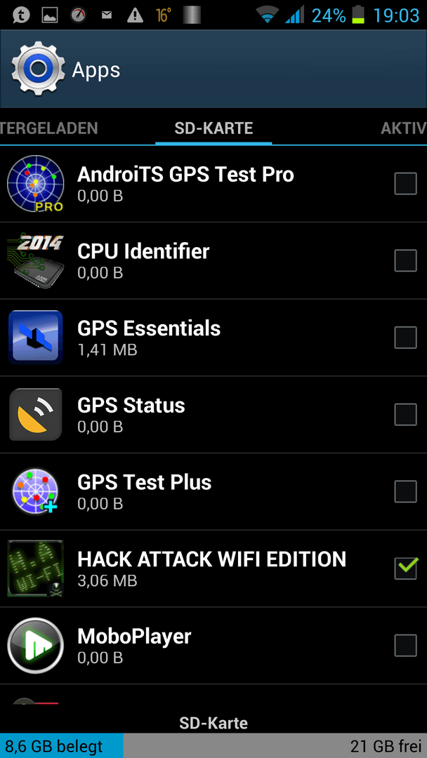

Die SD Karte ist drinnen...
Ich versteife mich auf die Ansicht... in Deinem Speicher Mapping stimmt etwas nicht.
Hast Du schon mal irgendetwas verändert?
Nehme die Karte raus und noch einmal beide SS...

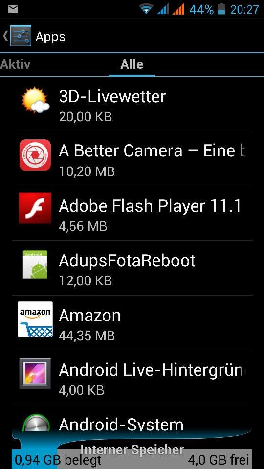

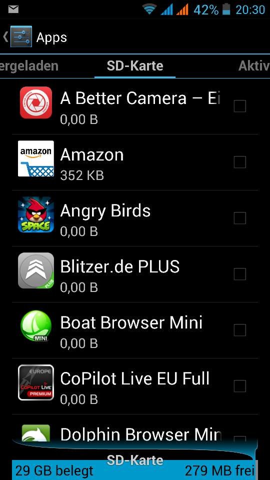

Und hier mit SD Karte

@Flashpad:
Deine SD Karte ist voll.
OraAndroid schrieb:
@Flashpad:
Ich weiß, aber das ist doch nicht das Problem um das es geht ....
Dann lege mal eine leere ein:(
Hier geht es doch um den internen Speicher und nicht um die SD Karte ...
