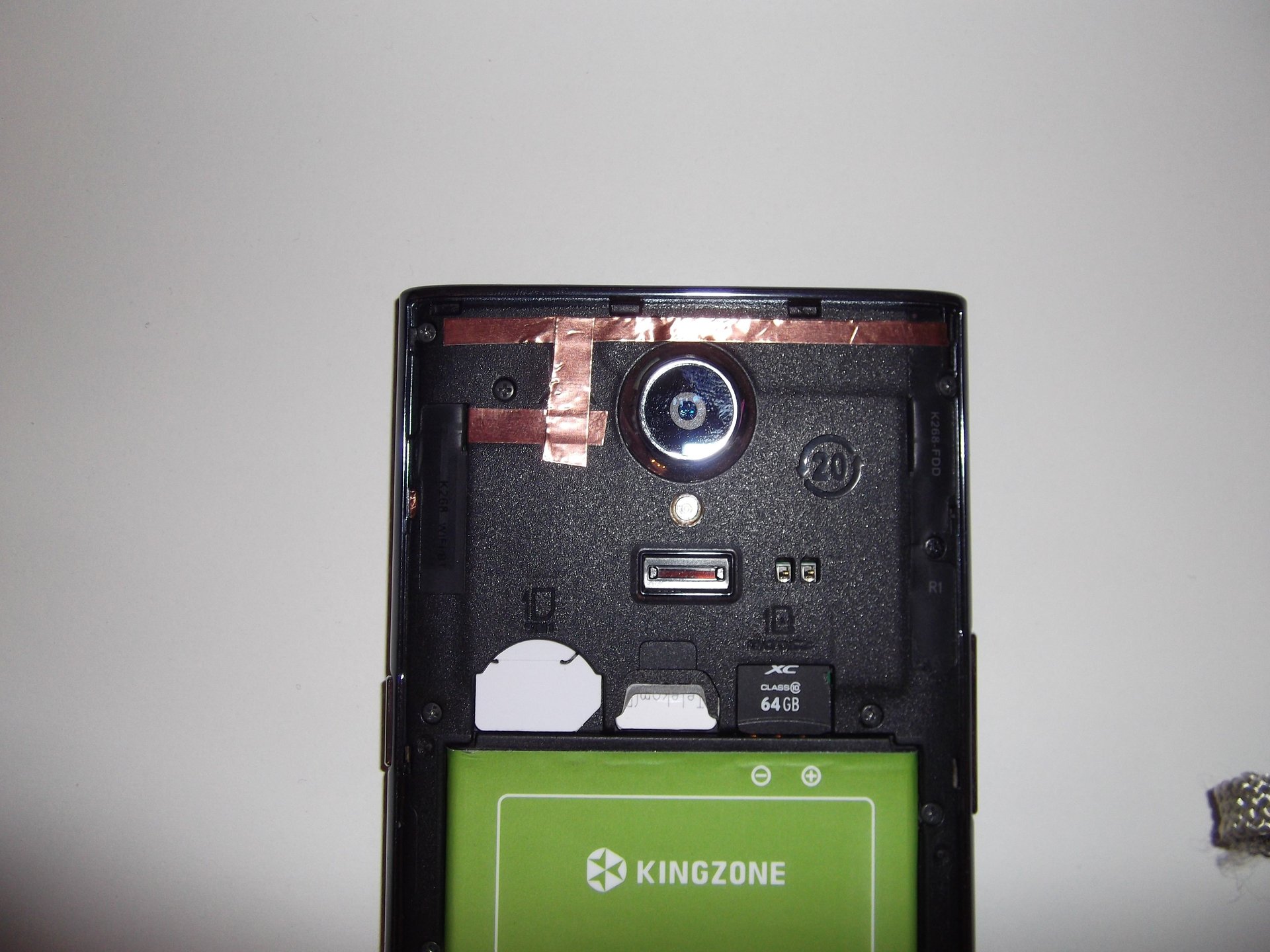

Habe mich in den vergangenen Stunden mal ruhig verhalten und mein N3 auseinander genommen um mal zu sehen wie es um die GPS Antenne steht.
Da ich ja ohnehin Probleme hatte, habe ich die Antenne gleich mal ein wenig mit Kupferfolie modifiziert und mir auch eine Bahn nach außen gelegt.
Resultat die Signalstärke ist um ca. 4-5% angestiegen, weitere Tests werden folgen ;-)

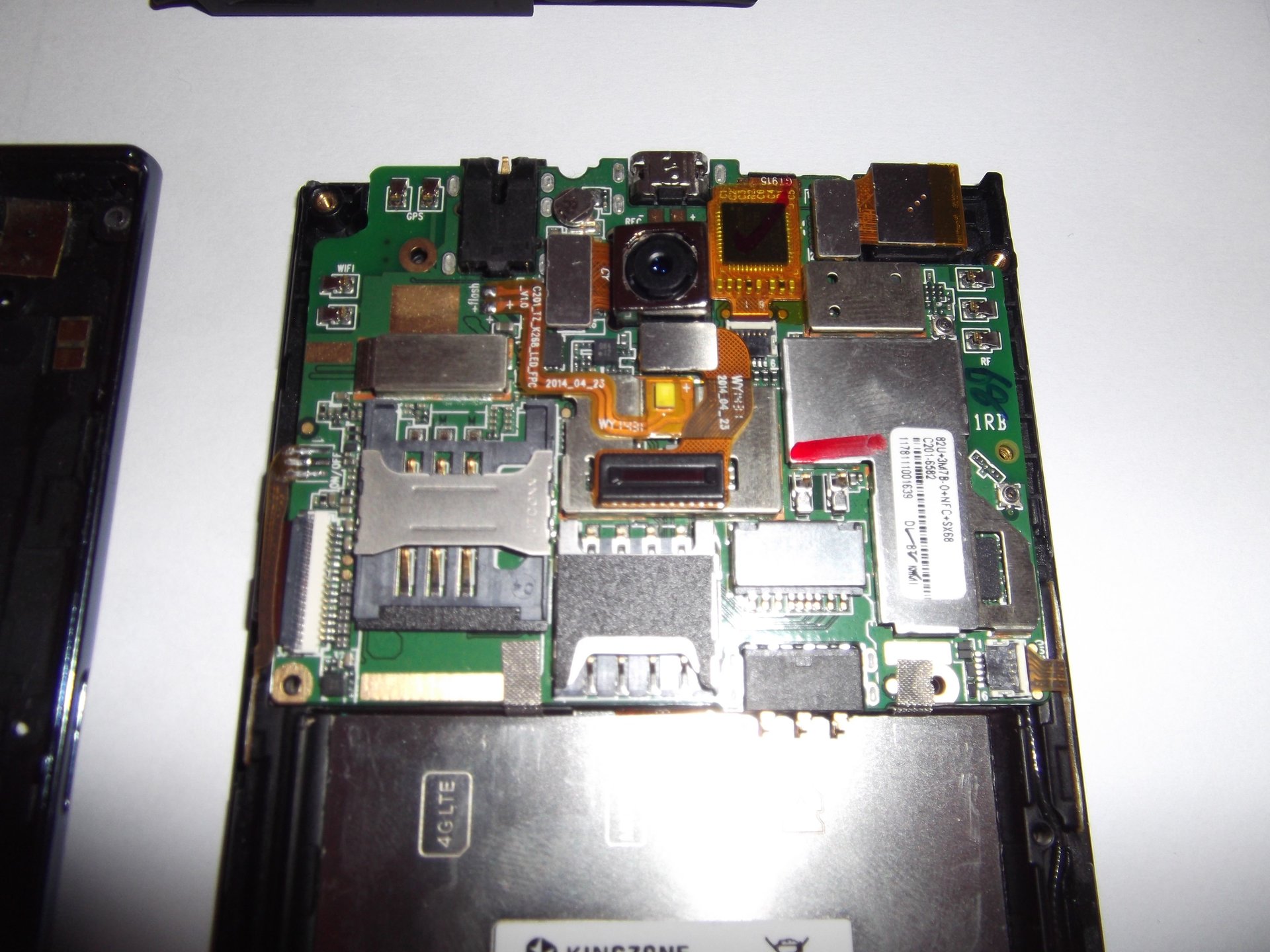

Anbei noch ein Blick ins ernüchternde Innere unseres Patienten.
... Wenn die Ladebuchse mal kaputt geht, iss mal richtig Essig! :huh:

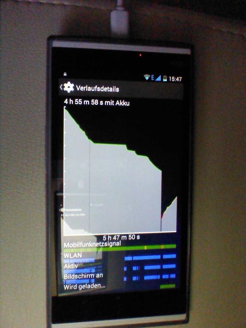

Hi,
das Handy ist ja eben nicht abgestürzt. Es war einfach nur der Akku leer trotz 46 %. :huh:
Ach und danke für die Bilder. :thumbup:
So sieht das Teil also von Innen aus.

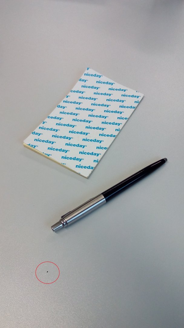

Allerdings habe ich zusätzlich zum Blitz-Problem ein weiteres Problem mit der Kamera. Nur kann ich es nicht so ganz einschätzen, ob es an der Hard- oder Software liegt.
Wenn ich die Kamera öffne, um ein Foto zu machen, sieht man immer auf dem Display einen kleinen, schwarzen Fleck/Punkt/Krümel.
Der ist dann auch auf jedem gemachten Foto zu sehen (habe ein Bild in den Anhang gepackt...hoffe ihr könnt es anschauen?!)!
Die Frage ist jetzt, ob da ein "Teilchen" auf der Linse liegt oder ob das Problem softwareseitig ist?!

@ phunkybeam

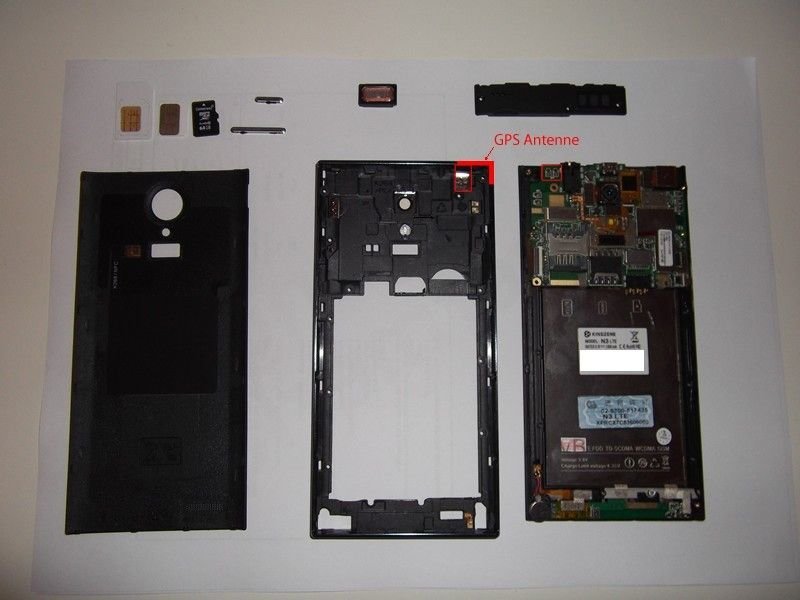

Hatte das Phone auch schon mal geöffnet, aber bin dann daran gescheitert, das komplette Plastik über der Platine runterzubekommen, um direkt an die Linse zu kommen. Hast Du evtl. noch ein paar Fotos wie Du es auseinander genommen hast?

@ Schlegelito
Das sieht mir eher nach einem Staubkorn auf der Linse aus, habe den Fleck jedenfalls nicht. Entsprechend schließe ich ein Softwarefehler mal aus.
Tipp zum öffnen des Gerätes:
1. Speicherkarte und SIM Karten entfernen
2. Alle Schrauben entfernen (eine versteckt sich unter dem kleinen weißen Garantie Label)
3. Abdeckung des Lautsprechers vorsichtig herunternehmen, Lautsprecher herausnehmen.
4. Mit Geräteöffner Werkzeug direkt unterm Displayrahmen (links, oben) ansetzen. Es empfiehlt sich, erst mal nach rechts (obere Seite) vor zuarbeiten. Bildlich gesehen nimmt man also das Display von der unter schale nach oben ab.
Im Bereich der Schalter sollte man sehr vorsichtig sein, da hier das Kurstoff relativ schwach ist. Beim abnehmen vorsichtig sein es kann passieren das der SIM Karten Slot 2 (MicroSim) ein wenig harkt.
Modifikation der GPS Antenne
Zuersteinmal muss ich das Bild mit einzeichnung der Serienmäßigen GPS Antenne korrigieren, nach erneuter Ansicht ist diese sehr viel kleiner.
Nach meiner ersten Modifikation war es tatsächlich möglich mit dem Handy im Straßenverkehr zu navigieren! Zwar stimmte die KM/H Anzeige nicht wirklich und es machte den Anschein als würden die Positionsdaten sehr verzögert bearbeitet werden. Aber der Fix blieb relativ lang bestehen und es kam nur zu kurzen Aussetzern.
Heißt im Umkehrschluss das Ergebnis war okay, aber beim Navigieren muss man die Augen definitiv auf dem Display haben und abschätzen wann man abbiegen muss.
Da ich anderen Beiträgen gesehen habe das "Entlötlitze" zum Erfolg geführt haben soll, habe ich dies gestern entsprechend probiert. Hiervon ist im inneren des Geräts aber abzuraten zumindest die von mir verwendete Litze 3.0 mm war für die Oberseite einfach zu groß. Habe diese dann zwischen Fingerscanner und Blitzlicht verlegt und getestet. Der GPS Empfang war eher schlechter und zudem machte es mir den Anschein als wäre WLAN und Netzempfang schlechter geworden.
Entsprechend habe ich diese also wieder entfernt unter dem Verbindungsplättchen der Serienmäßigen GPS Antenne habe ich ein Schaumstoffklebepad angebracht, damit die Verbindung definitiv gegeben ist. Dann habe ich ein ca. 3mm breiten Streifen Kupferfolie im oberen Bereich angebracht sowie auf der rechten Seite bis kurz vorm Power Schalter. Des weiteren einen weiteren Streifen auf die Rückseite des Gerätes um ggf. ohne zu öffnen weitere Tests durchführen zu können.
Die Kupferstreifen im inneren habe ich entsprechend abisoliert.
Durch diese ganze Übung komme ich wieder ab und an auf 30% Signalstärke. Spaßeshalber habe ich gestern nochmal ein Stück Litze nach komplett außen gelegt und siehe da auf mehreren Satelliten bis zu 38% :scared:
Und im Haus bis zu 25% :scared:
Aber eine Litze nach außen kann nicht die Lösung sein...
Ich weis nicht ob es für GPS besseres Material als Kupfer gibt!?
Alu hat sich für mich zumindest als eher negativ erwiesen.
Bin nun am überlegen mir eine GPS Folienantenne vom Galaxy Tab 3 7.0 zu organisieren und diese zu testen.
Was mich aber weiterhin komisch stimmt ist, das maximal ein Verbindung zu 6 Satelliten aufgebaut wird :confused2:
[Update 29.01.2015]
Nach einer kleinen weiteren Modifikation der Antenne habe ich mich dazu entschlossen, die "EPO.dat, mtgps.dat, gps.conf" nochmals zu löschen. Danach Neustart und mit MT GPS die neuen EPO Files geladen und mit FasterGPS eine neue gps.conf generiert.
Anschließend habe ich YGPS nach drücken von "Hot", "Full", "A-GPS Restart "10-15 Minuten laufen lassen.
Ergebnis im freien erhalte ich innerhalb von 60 Sek. einen Fix mit bis zu 8 Satelliten und einer Genauigkeit von 5m.
Wie sich das ganze im Straßenverkehr macht werde ich in kürze testen & berichten.
@ phunkybeam
Danke für die schnelle Antwort. Ja, denke auch, dass etwas auf der Linse liegt.
Werd mich heute abend mal dran machen und das Phone nach Deiner Anleitung öffnen. Hier im Büro hab ich leider nicht das passende Werkzeug. :sad:
Werde dann noch mal berichten.
Also...hatte das Phone gerade auseinander.
Habe dann mal die Linse und auch die Kamera-Abdeckung gereinigt...brachte beides kein Erfolg! :sad:
Würde jetzt auf einen Defekt der Kamera schließen. Was meint ihr?
Gibt es schon Ersatzteile fürs N3 oder ist das eine Standard-Kamera, die auch in anderen Phones verbaut ist?
Danke Euch und schönen Abend!
Wenn du die Kamera Linse und die Abdeckung gereinigt hast, dann befindet sich wohl der Staubkorn im inneren der Kamera oder es ist ein Kratzer :sad:
Bisher habe ich leider noch keine Ersatzteile für das N3 gesehen, wird wohl noch ein wenig dauern. Ob es einen Standard bei den Kameras gibt, habe ich mich auch schon gefragt aber bisher nichts raus bekommen.
