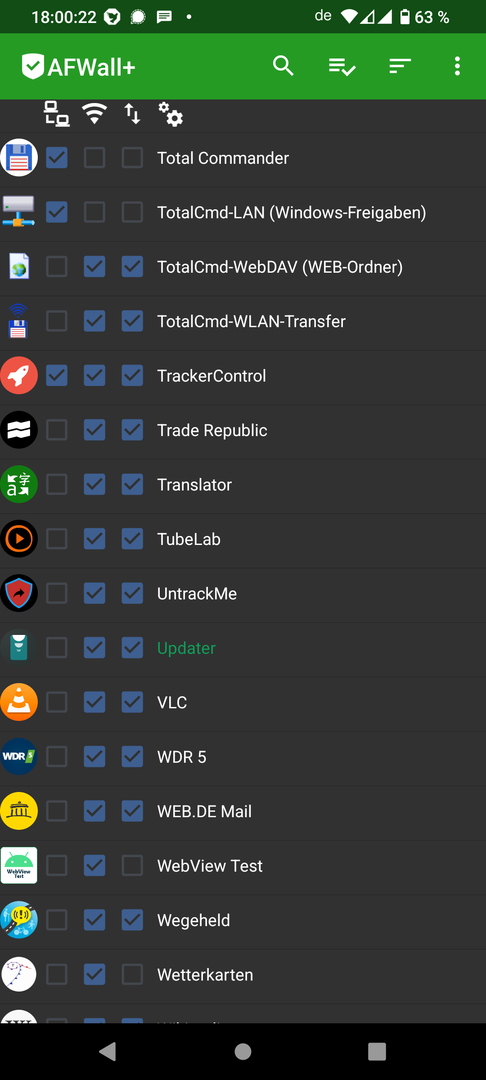

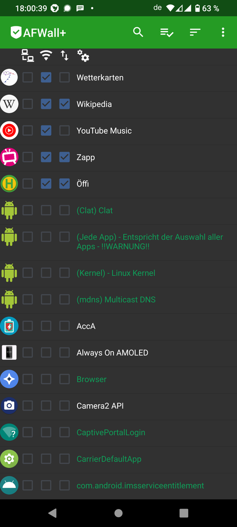

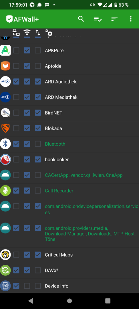

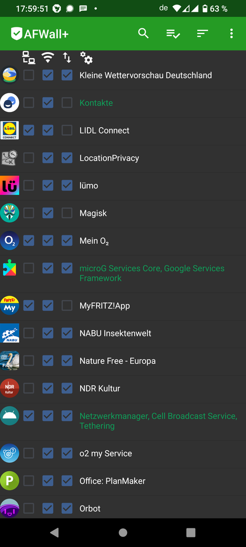

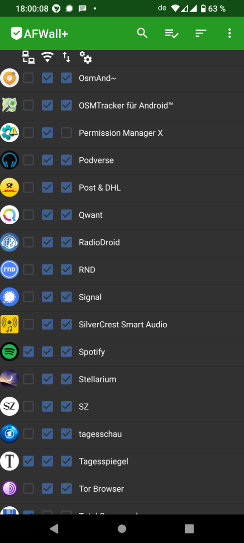

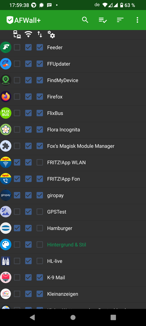

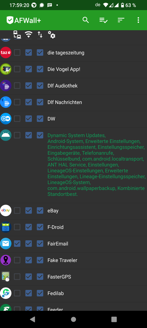

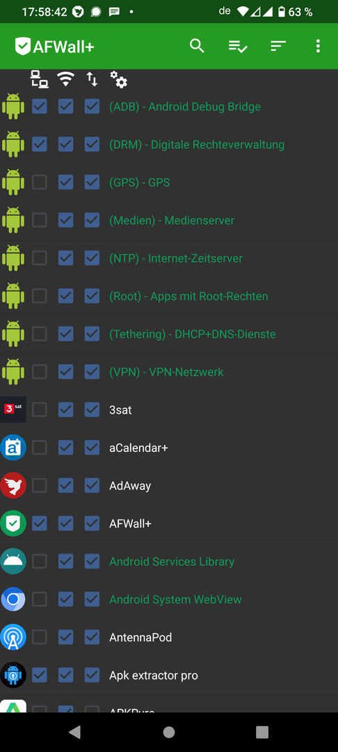

So, nun die Screenshots. Die aber bitte nicht als unbedingt fehlerfrei nehmen. Manches müsste wohl nicht erlaubt sein. Ich hatte gestern noch einige Apps rausgenommen mit der Folge, dass Fritz!App Anrufe nicht mehr durchkamen. Dann habe ich
- CACertApp, vendor.qti.iwlan, CneApp
- Hintergrund & Stil und
- WebView Test
wieder erlaubt und ein Anruf kam wieder durch, vermutlich wegen der ersten der drei Apps.
Ich habe gerade die zweite und dritte App wieder deaktiviert, und die Fritz!App Fon geht immer noch! Also ist die
"CACertApp, vendor.qti.iwlan, CneApp" App mit Internetzugriff eine für die Fritz!App notwendige App.
Wozu genau die dient? Ich weiß es nicht. Vielleicht wer anderes?
Was ich nun gefunden habe:
IWLAN – Wireless LAN for industry
Und was mir weiterhin aufgefallen ist: Die "CACertApp, vendor.qti.iwlan, CneApp"-App ist auf meinem "Aquaris X" nicht für Internetzugriffe erlaubt, dafür aber ist die Gruppe der erlaubten Apps unter der Überschrift "Telefon- und SMS-Speicher" dort wesentlich umfangreicher. Die jeweiligen Lineage-Entwickler packen da offenbar unterschiedlich viel in diese Gruppe rein.
