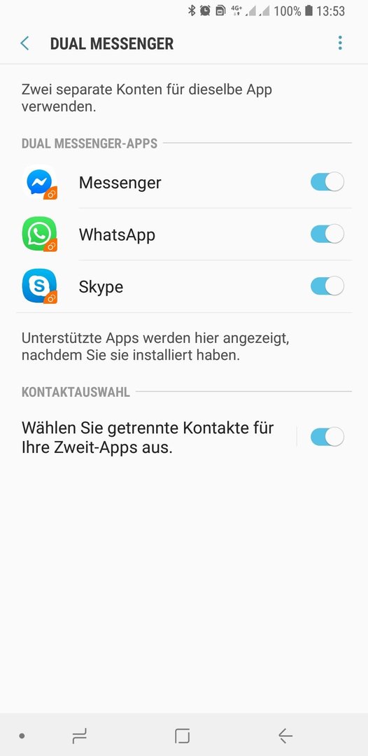

Keine Erfahrungen gemacht, aber liefen nicht die Apps, die zwei verschiedene Einstellungen haben unter einem zweiten Benutzer?
Da wo du WhatsApp auf zwei Konten eingestellt hast, unter Einstellungen | Erweiterte Funktionen | Dual Messenger gibt es doch die Option 'Getrennte Kontakteliste verwenden'. Teste doch aus und berichte.
Ansonsten gibt es doch noch den Sicheren Ordner (z.B. über die Icons in der Benachrichtigungsleiste umschaltbar).
Vielleicht läßt sich darüber das mit der getrennten Kontakteliste regeln (z.B. 2. Googlekonto, das dort verwendet wird).
Ich verwende den nicht, weil mir schien, dass alles was man dort macht, ein zweites mal auf dem Handy installiert wird und z.B. Benachrichtigungen dort auch getrennt abgehakt werden müssen, aber für dich vielleicht so gewünscht.

Hello,
danke für eure Antworten. Es ist in erster Linie gar kein WhatsApp-Problem, sondern das "Problem", dass ich nicht alle Kontakte in einer App/Anzeige haben will. Das hat mit WhatsApp vorerst nichts zu tun. Erst in zweiter Instanz wäre es gut, wenn das zweite WhatsApp auch funken würde. ;)
Das ist die Frage, ob ein zweites Google-Konto nötig ist. Lieber wäre es mir ohne. Aber wenn es so keine Lösung gibt, dann muss ich es eh mit versuchen.
Danke DrPhone, den Link bzw. Thread lese ich mir gerne durch.
LG Martin

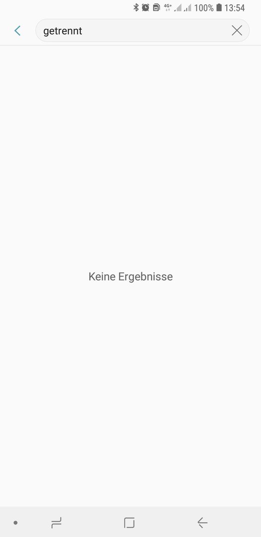

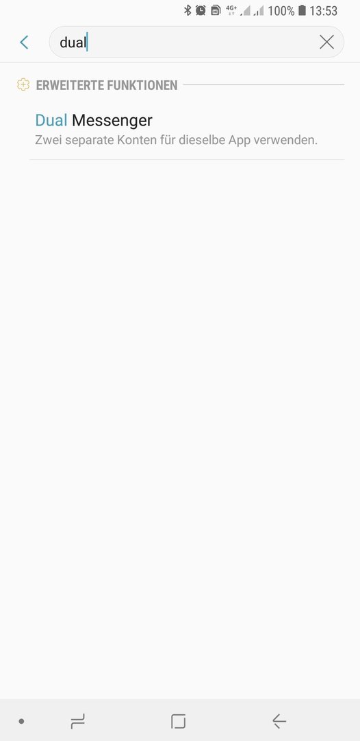

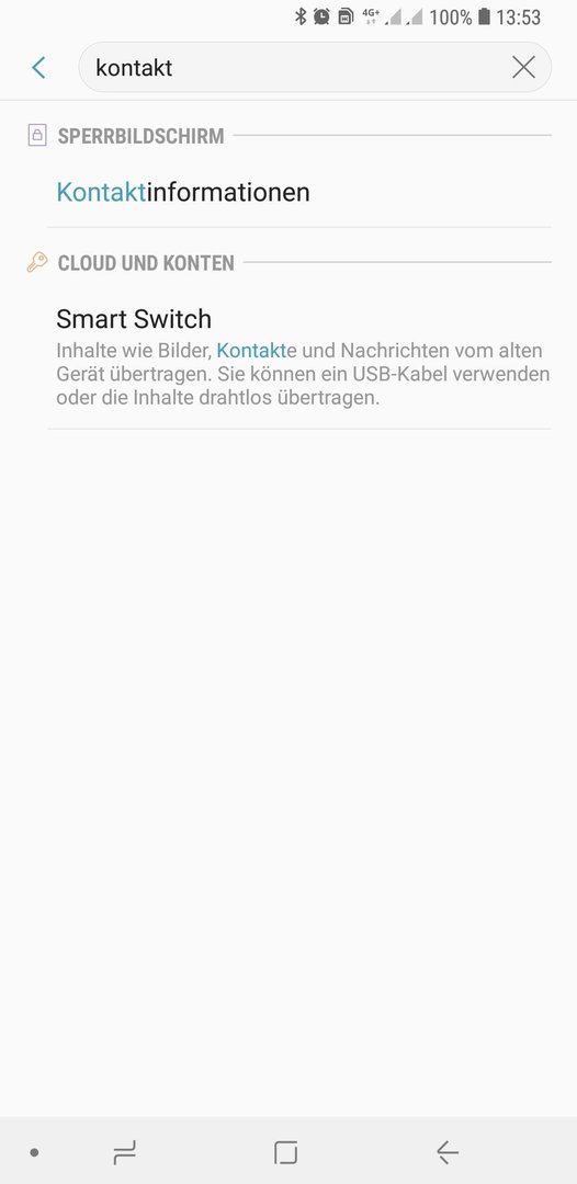

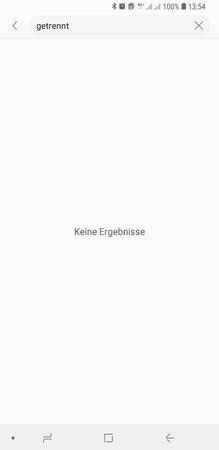

PS.: Im Anhang noch versch. Screenshots von den möglichen Einstellungen. Wie ihr seht, sind diese leider sehr begrenzt.
