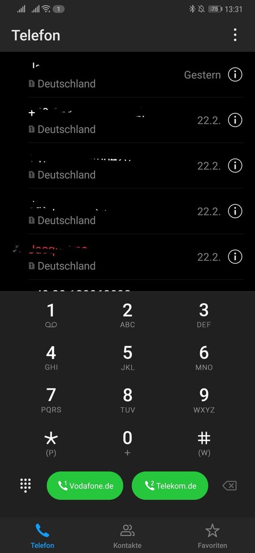

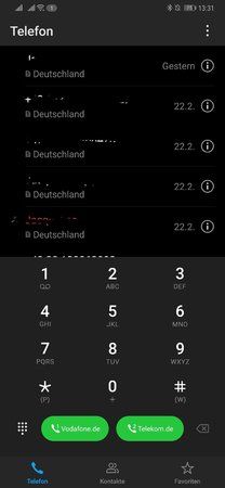

Ansonsten kann man in den Einstellungen auswählen, welche Karte für die Datenverbindung genutzt werden soll und das auch wechseln, dann fliegen beide Karten einmal aus ihren Netzen und wählen sich neu ein, dauert ca. 10 Sekunden, ein Neustart des Geräts ist nicht nötig.
In den Einstellungen kann man auch festlegen, ob immer eine Nummer als Standard für Anrufe festgelegt sein soll oder ob man das immer auswählen möchte. Bei letzterem werden dann 2 grüne Hörer in der Telefon-App angezeigt und man kann sich aussuchen, welche von beiden man nutzt.
Bzgl. Whatsapp könnte man einfach den Tresor (oder wie das bei Samsung nochmal hieß) benutzen, dort werden alle Apps autark betrieben.
