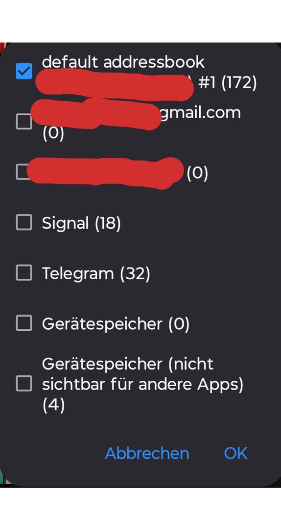

Und grundsätzlich mal eine Erklärung. Die Kontakte App, welche auch immer, zeigt ja nur das an, was in der Google App Kontakte-Speicher hinterlegt ist. Die findet man unter den Apps, wenn "Systemapps anzeigen" aktiviert ist. Vorsicht damit, beim Löschen von Daten werden sämtliche Kontakte entfernt.

Die Fossify Kontakte laufen bei mir parallel. Wenn du die Google Kontakte App deaktivierst, kann es passieren, daß (wie bei mir) Signal keine Kontakte mehr findet.
Nur wenn sie im Gerätespeicher (nicht sichtbar für andere Apps) abgelegt sind. Das ist zwar bei Google Kontakte auch vorhanden, aber bei Fossify, auch versehentlich, leichter zu erreichen. Ansonsten gilt das oben Beschriebene.
