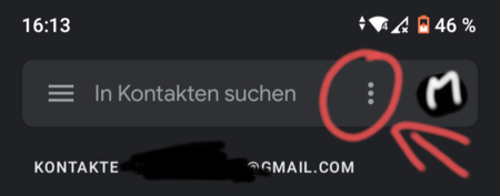

Ich hätte einmal eine Frage. Kann man unter Android 10 eine andere Telefon und Kontakte App als die Google Telefon und Kontakte App benutzen? Ich habe mir zwar eine Alternative App heruntergeladen aber die funktioniert nur dann, wenn auch die Google Telefon und Kontakte App aktiviert ist. Wenn ich die Google Kontakte und Telefon App deaktiviere, so kann ich dann auf der Alternativen Telefon App keine Kontakte mehr hinzufügen. Deswegen die Frage: Kann ich das Handy auch mit einer anderen Telefon und Kontakte App bedienen das völlig Autark und selbständig von dieser Google Telefon App funktioniert? Die Frage ist berechtigt, denn wenn ich bei der Google Telefon App einen Kontakt hinzufüge, wird der gleiche Kontakt gleich 6-mal hintereinander angezeigt. Dieser Kontakt wird allerdings nur einmal mit den vollständigen Informationen angezeigt und bei den restlichen 5 wird nur der Name aber sonst nichts angezeigt. Lösche ich so einen „leeren Kontakt“ wird der Hauptkontakt da wo alle Informationen drinstehen mitgelöscht und bei diesem Vorgang stürzt das Handy ab. Also kann ich in Wirklichkeit gar nichts löschen und muss diese leeren Kontakte stehenlassen. Das kann es ja wohl nicht sein. Bitte um eine kurze Antwort, ob man unter Android 10 Autark und völlig losgelöst von Googles Android Telefon und Kontakte App, mit einer anderen Telefon App benutzen kann.

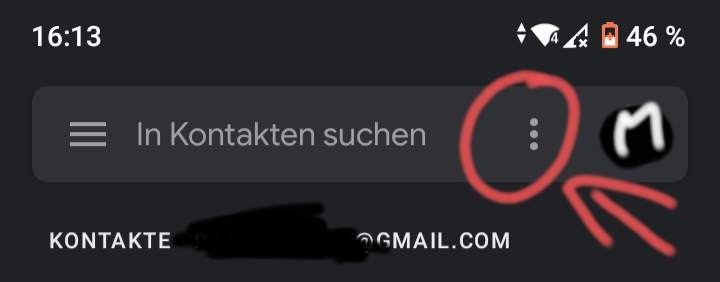

schau dir mal an welche, Konten die Google Kontakte App alles anzeigt, ich vermute hier die Konten von bis zu 5 installierte Messanger.
Das ganze geht über die Kontakte App, auf die drei Punkte (siehe Anhang), dann "Ansicht anpassen" -> "Anpassen"
Nun kannst du wählen welche Konten angezeigt werden und bei Google kannst du auch Labels auswählen.

nein, ich lasse mir in der Kontakt App nur die Kontakte meines Google Account anzeigen.
Alles andere wird nicht ausgewählt und daher nicht angezeigt.
Du musst nichts löschen.
  1. Gehe in Google Kontake App
  2. Tipp oben auf die drei Punkte (siehe Anhang in Post #2)
  3. Wähle "Ansicht Anpassen'
  4. Wähle "o Anpassen"
  5. Jetzt alles außer den Google Account abwählen.
  6. Speichern
Jetzt sieht man in der Kontakt App nicht mehr doppelte und dreifach, ausser und hast doppelte Einträge in deinem Google Account, die kann man dann wiederum zusammenführen:
  1. Dazu in der Kontakt App oben links auf die drei Stiche
  2. Wähle "zusammenführen und korrigieren"
  3. Hier werden die doppelte Einträge des Google Account gezeigt und man kann diese zusammenfügen.
