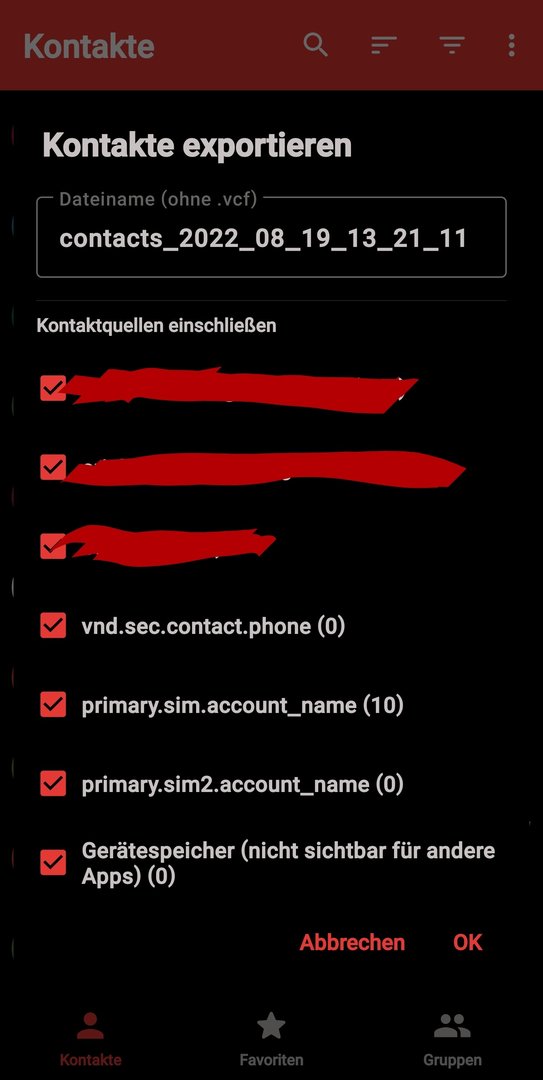

Wie hast du deine Kontakte exportiert?
ral9004 schrieb:
Die zirka 281 Kontakte kann ich einzeln importieren. Jedoch finde ich keinen Weg, dass er den ganzen Ordner importiert.
Du hast jeden Kontakt in einer separaten .vcf gesichert? Dann bleibt nur die einzelne Wiederherstellung derselben.
Eine .vcf-Datei enthält die Kontaktdaten aller von dir bei der Erstellung gewählten Kontakte, über Einstellungen-exportieren in simple contacts zB aller von dir gewählten Kontaktespeicher

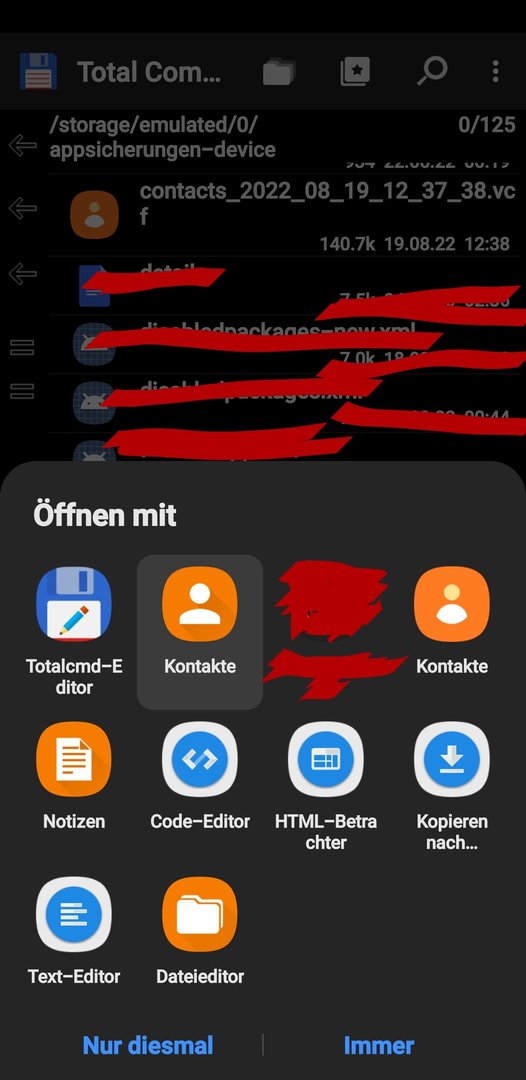

Tippst du die so erstellte Datei im Dateimanager an, zeigt dir Android alle bei dir installierten Programme an, die mit diesen Format etwas anfangen können.
Wählst du hier eine Kontakte-App, wird der Inhalt der Visitenkartendatei importiert. Wird hier nur ein Kontakt importiert, hast du keine Sicherung aller Kontakte in einer Datei.

Zu 2.: die Schlichte Kontakte App zeichnet für dein Problem nicht verantwortlich, ein Appwechsel wird nichts ändern.
Dein Problem dürfte in der falschen Vorgehensweise bei der Erstellung der Sicherung zu suchen sein

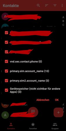

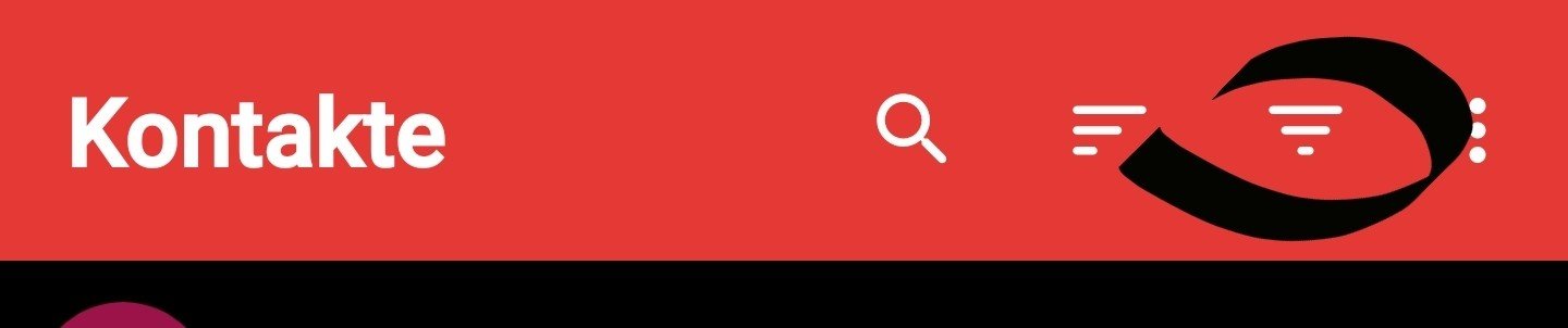

Sicher, daß du sie nicht nur ausgeblendet hast? Drück mal da drauf, alle Haken drin?

Ich sehe keine Haken (Optionen) betreffend der Anzeige von Kontakten.
Mehr oder weniger sollte das in simple contacts so aussehen
Mach mal einen screenshot davon bei dir.
Deine System-Kontakte-App (um welches Gerät mit welcher firmware geht es?) zeigt also auch nichts an?

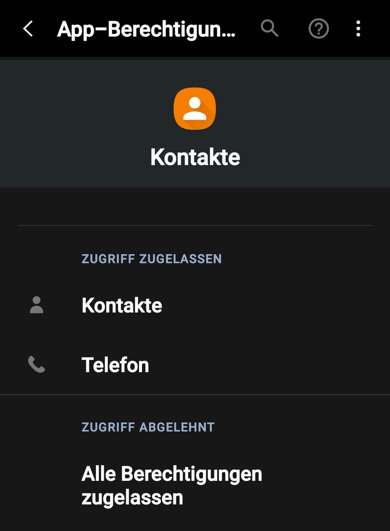

edit. Berechtigungen sind erteilt?

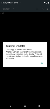

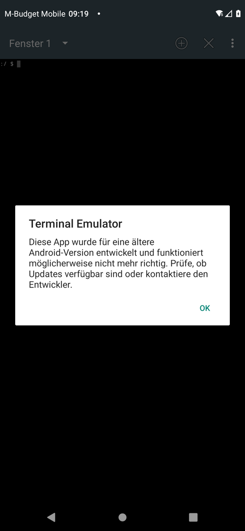

Hallo chrs267
Eine Shell in Android? Cool...! :)
Leider klappt der Zugriff nicht. An meinem PC angeschlossen sieht das Verzeichnis so aus:
In dieser Shell App klappt der Zugriff nicht. Danach habe ich zum testen den Zugriff mit einem einfachen ls gemacht:
Liegt es daran, dass diese Version die ich aus Aurora installiert habe, etwas angestaubt ist?

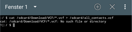

@ral9004 Das klappt nicht, weil der Befehl falsch eingegeben ist. Ein Befehl hat funktioniert und zwar der ls /sdcard/Download. Die Beschreibung steht oben, mehr kann ich dazu nicht sagen.
Nein, es liegt daran, dass du z.B. den Ordner VCF mit einem Leerzeichen dahinter benannt hast ("VCF ") oder nicht auf Groß- und Kleinschreibung achtest. Nenn den Ordner "vcf", ohne Großbuchstaben und bitte ohne Leerzeichen. Einfach einen Ordner "vcf" erstellen und alle Dateien da rein. Dann diesen Befehl kopieren und einfügen:
Code:
cat /sdcard/vcf/*.vcf > /sdcard/all_contacts.vcf

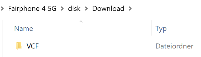

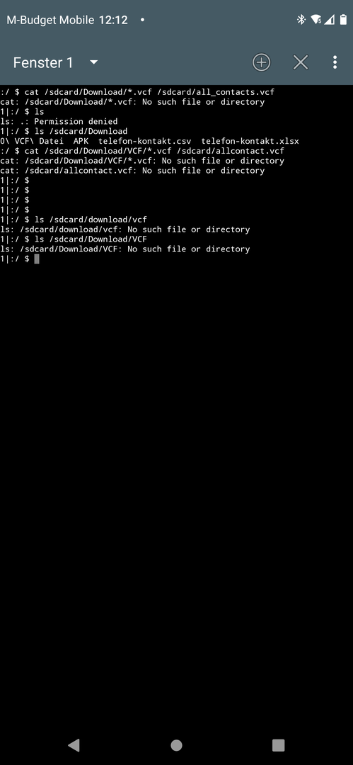

Jeder der lesen kann, erkennt das Du Dich in zahlreiche Widersprüche verstrickst.
Du hast eine Zeile gefunden, wo das LS Statment funktioniert hat.
Danach fabulierst Du von Leerschlägen und Gross-Kleinschreibungs Fehler als Ursache.
Wie man auf dem ersten Screenshot (Windows Explorer) sehen kann, hat das Verzeichnis "VCF" keine Leerschläge.

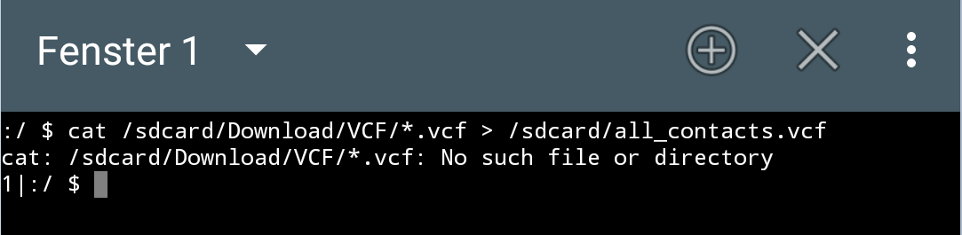

Und hier nochmals eingegeben und eingegrenzt auf diesen einen Befehl und die Antwort des OS:
Und damit man nicht scrollen muss, nochmals die Ansicht auf dem PC:
Im Terminal aber schon und das ist sehr gut an dem Backslash hinter dem Ordnernamen zu sehen. Der steht nämlich für ein Leerzeichen.
How to input a path with a white space?
Im Screenshot des Explorers ist ein Leerzeichen hinter dem Namen gar nicht ersichtlich.
Der 2. Screenshot (Post #10) zeigt:
1. Befehl: Dort fehlt ">" zwischen beiden Pfaden, aber wird gebraucht, um die Ausgabe (Pfad 1) in die Datei (Pfad 2) zu schreiben. Pfad 1 wird schon nicht gefunden, weil es keine *.vcf-Dateien dort gibt. Ist auch super im 3. Befehl zu sehen, nachdem im 2. Befehl mit nur ls das aktuelle Verzeichnis (/root) gelistet werden soll, worauf du keinen Zugriff hast.
Ebenso ist im 3. Befehl zu sehen, dass die Ordner Leerzeichen hinter ihren Namen haben. Alle mit einem Backslash ("\"). Der Befehl ls zeigt dir doch an, wie der Ordner "VCF" im System dargestellt wird.
Nämlich als "VCF\ " und daher scheitert auch dein 4. Befehl, bei dem übrigens auch ">" zwischen den Pfaden fehlt.
Die Datei oder der Pfad kann nicht gefunden werden (weil der Name falsch ist). Hiermit würde es klappen:
Code:
cat /sdcard/Download/VCF\ /*.vcf > /sdcard/all_contacts.vcf
