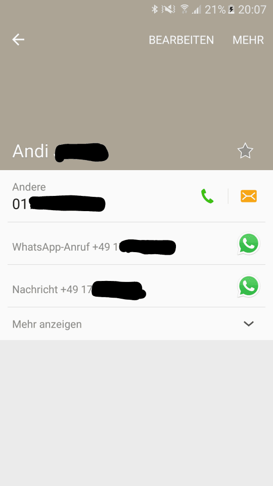

Folgendes problem, mein S7 verknüpft die kontakte inkl Whatsapp. Wie kann man diese Verbindung trennen? Ich möchte das pro Kontakt nur eine nummer angezeigt wird.
Mein Autoradio synchronisiert alle Einträge doppelt, aufgrund dessen das Whatsapp hinterlegt ist. Daher würde ich diese Verbindung gerne trennen.
Einzeln kann man dieses ja für jeden kontakt machen, bei 412 Whatsapp kontakten natürlich mega anstrengend.

Also es scheint so als hätte ich es selbst herausgefunden durch zufall:
Beim Huawei jedenfalls Einstellungen-Konten-Whatsapp
Dort die Sync Option ausschalten (warum auch immer diese EIN ist). Das Icon von Whatsapp bleibt zwar unter Kontakte, die Nummer jedoch erscheint nur 1x und im Auto auch nur noch 1 x
