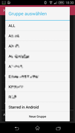

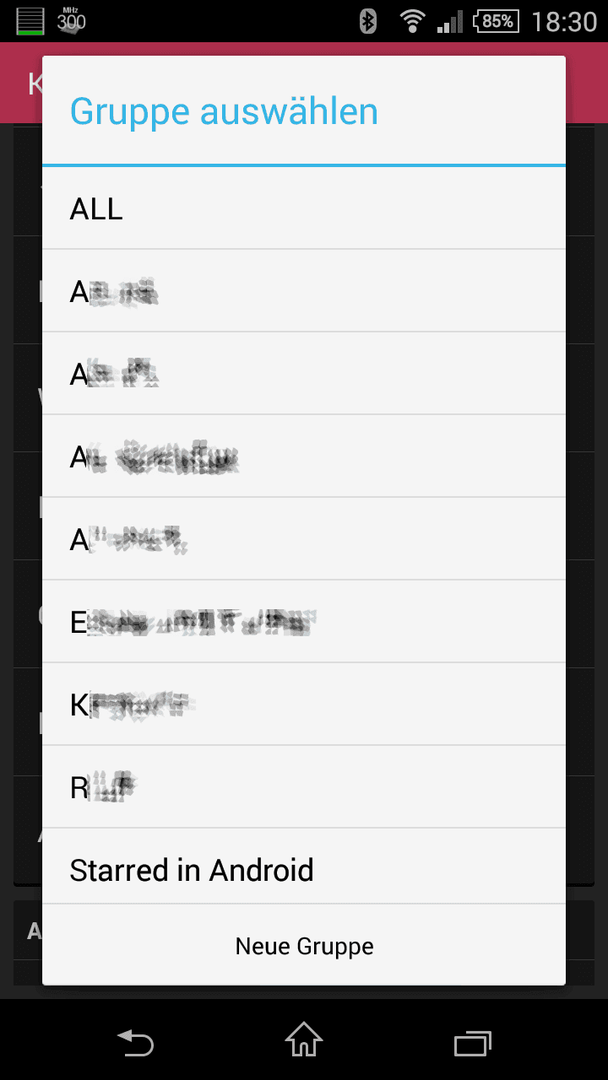

Von nicht funktionieren kann keine Rede sein. Hier ein Screenshot, ebenfalls ein Z3c:
Weist denn irgend eine andere App z. B. eine andere Kontakte-/Dailer-App deine "Meine Kontakte" überhaupt als Gruppe aus ???
Gruß __W__
