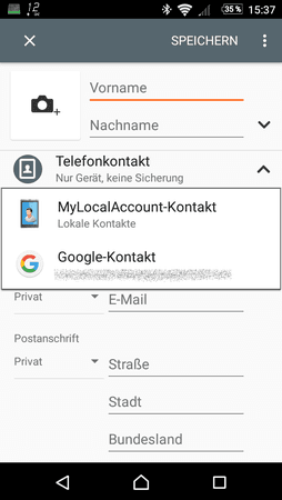

Aja, das sollte dann in etwa so aussehen ...
Dann solltest du noch herausfinden, in welchem Konto deine Kontakte landen. Im Screenshot siehst du aufgeklappt die möglichen Konten (bei dir wahrscheinlich andere).
Abhängig davon in welchem Konto die Kontakte sind gibt 's mehrere Möglichkeiten warum Kontakte verschwinden. Am Wahrscheinlichsten sind eine kaputte/beschädigte Datenbank oder fehlerhafte Sync-Vorgänge, z. B. mit dem Google-Konto das meint der "neue" Kontakt ist eigentlich ein gelöschter Kontakt und syncronisiert ihn dadurch weg.

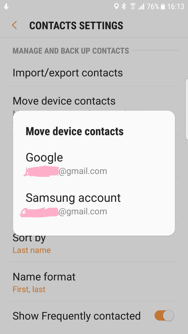

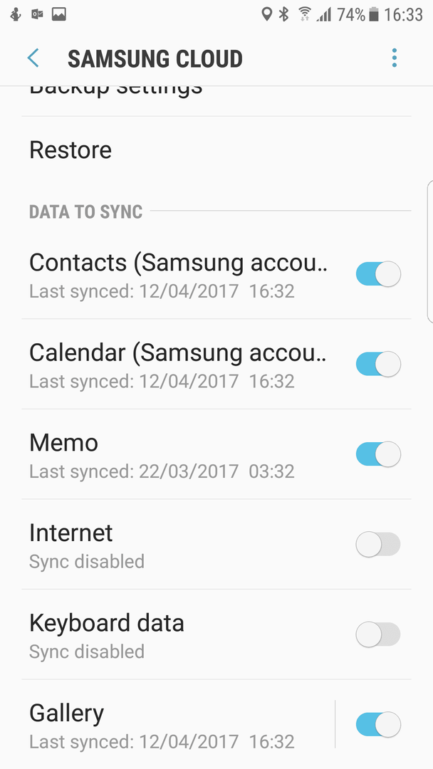

Vielen Dank für die Antwort! Die Kontakte werden wohl auf meinem gMail Account gespeichert!? Sh. Screenshot. Herzlichen Dank schon mal!
[doublepost=1492007764,1492006811][/doublepost]Das habe ich noch gefunden.
Vielleicht ... hängt davon ab was du beim Anlegen eines Kontaktes angibts/auswählst.
Hersteller-Accounts sind aber häufig mindestens genauso gierig wie Google und setzen sich als Voreinstellung, das kann man bei einigen Kontakte-Apps in den Grundeinstellungen ändern. Ansonsten muß man das gewünschte Konto jedesmal selber wählen.
In den Einstellungen der Kontakte-App kann man auch "filtern"/einstellen welche Konten überhaupt in der Kontaktliste angezeigt werden, daher könnte ein Kontakt "kurzfristig" zu sehen sein dann aber "rausgefiltert" werden.
Wenn deine Kontakte im Google-Konto liegen und mit Google syncronisiert werden kannst du dich mit dem PC dort anmelden ( Anmelden – Google Konten bzw. Sign in - Google Accounts ) und überprüfen welche und ob deine Kontakte syncronisiert worden sind.
Gruß __W__
