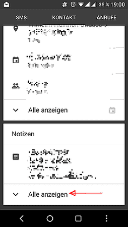

Bin ganz neu hier und hoffe, an der richtigen Stelle, habe folgendes Problem : habe derzeit ein Galaxy S7 und S9. Bei beiden ist Android 8.0.0 installiert. Auf dem S7 hatte ich vor dem Update auf Android 8.0.0 in einigen Kontakten Memos eingetragen, z. T. sehr wichtig. Diese gibt es jetzt nicht mehr, weder auf dem S7 noch auf dem S9. Sind diese Infos ganz weg oder nur versteckt, wenn ja, wer weiß, wo?

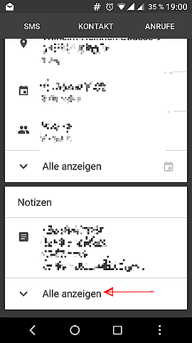

Ich habe auch gestern dieses Problem bei meinem S9 festgestellt. Das liegt an der Samsung Telefon App und ist etwas ungünstig gemacht. Klick auf den betreffenden Kontakt, dann auf Details. Bei dem was dann angezeigt wird, scrollst du ganz nach unten und dort auf Mehr anzeigen. Dann wird alles zu diesem Kontakt angezeigt, auch die Memos. Ich verstehe auch nicht, warum nicht gleich alle Informationen angezeigt werden.
Vielen Dank für die Antwort, aber das hatte ich auch schon probiert, aber außer den Notfallkontakten ist dort nichts, keine Notizen bzw. Memo.
