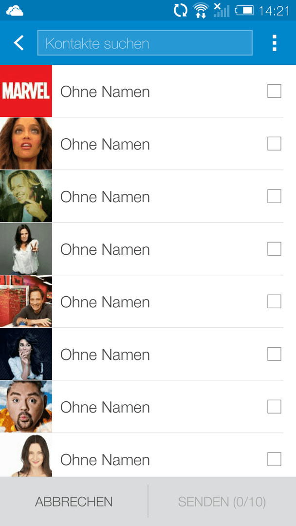

mein Problem ist eigentlich relativ kurz und knackig :)
Wenn ich auf meinem HTC One (Android 4.4.3, Sense 6.0 (also alles original :D) ) in die Kontakte App gehe, und dann auf Kontakt senden, kommen ganz oben auf der Liste 35 Kontakte mit dem Namen "Ohne Namen". Jeder der Kontakte hat ein Bild. Diese Leute kenne ich allerdings alle nicht :/ Die Kontakte tauchen auch nur auf wenn man Kontakte senden, importieren, exportieren oder sonst was will. In normalen Liste sind sie nicht zu sehen. Es würde mich aber interessieren wo die herkommen und wie man diese entfernt, da diesen in einem Windows Phone 8 Launcher auch auf der Kachel zu sehen waren. ^^
Soft- und Hardreset hatte nichts gebracht.
Ich habe schon Google nach dem Thema befragt, allerdings waren solche Beiträge restlos veraltet und hatten eine andere Ursache oder waren von einem anderen Smartphone Modell :)
Ich hoffe ihr könnt mir bei dem Problem helfen ;)

P.S.: Ich habe mal in Bild von diesen Kontakten angehängt

Schauen in welchem Adressbuch die sind. Dazu einen Kontakt anklicken und dann auf bearbeiten gehen. Dann siehst du in welchem Adressbuch (Google, WhatsApp, Facebook usw.) der ist.
Wenn das gehen würde :/ Man sieht sie ja nur wenn man sie senden will oder so. In der normalen Liste sind die nie zu sehen :///
Gehe mal in die Kontakte App (nicht in die Liste der Telefon App) und lasse dir alle Kontakte anzeigen.
cu
Grade versucht. Funktioniert nicht, die Kontakte werden immernoch nicht normal angezeigt. Aber in der senden Liste sind sie trotzdem drinne.
Lässt du dir evtl. nur Kontakte mit Telefonnummer anzeigen?
Und sonst noch:
Checke mal bei Google über einen Desktop Browser, prüfe dort die Kontakte, auch "andere".
@Rak:
Super Danke! :) Ich hatte tatsächlich den Filter (nur Kontakte mit Telefonnummer Anzeigen) drinne :) Hab das Häkchen entfernt und sie waren da. Hab sie jetzt alle gelöscht und den Filter wieder rein gemacht. Jetzt sind sie komplett weg :D Danke dir ^^ Problem ist damit gelöst :)
