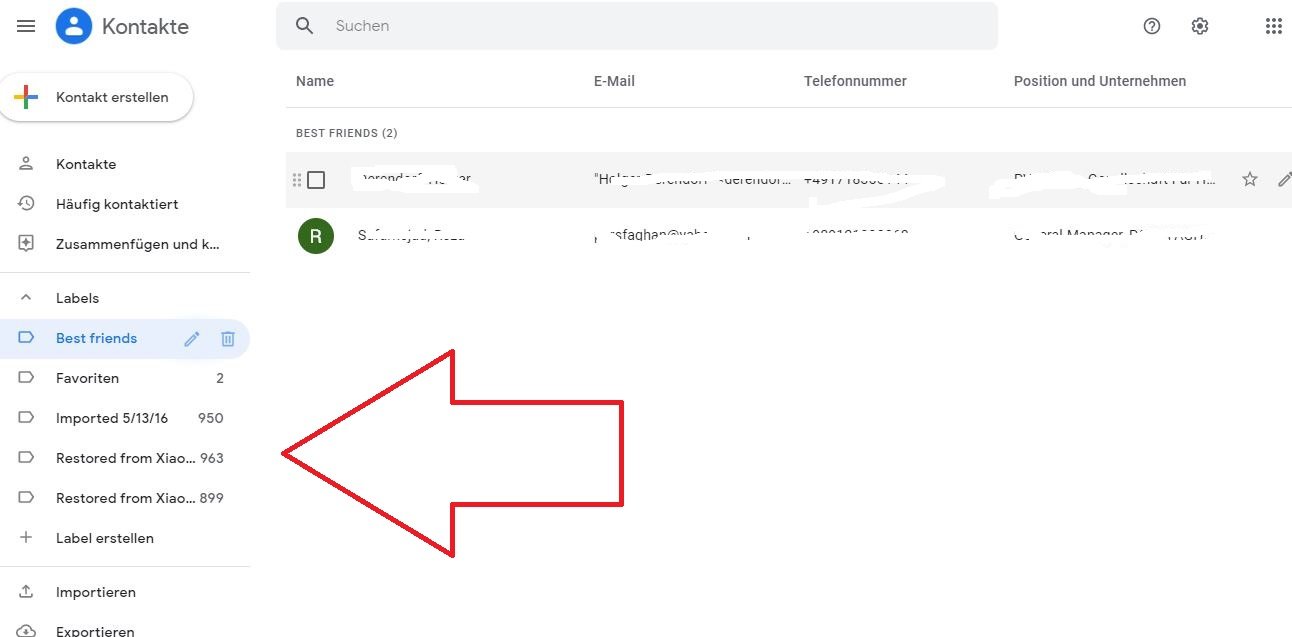

ich habe ein anderes Problem. Wie im Bild im Anhang zu sehen ist, habe ich mehrere Kontakte in meinem Google Konto unter verschiedenen Labels, die bis zu 99% identisch sind.
Ich möchte alle diese zusammenführen und nicht löschen, wegen dieser 1%. Und damit am Ende nur eine Liste zu haben.

Na wenn ich es aber richtig deute, sind das alles nicht Deine Kontakte, sondern quasi Kontakte die entstanden sind durch Telefonwechsel o.ä. Damit ist kein Zusammenführen an sich möglich.
Damit wäre vermutlich nur manuelle Sisyphus Arbeit angesagt - Listen danebenlegen und vergleichen/ löschen.

Du hast es richtig verstanden, die sind von Handywechsel. diese sind bis zu99% identisch jedoch diese 1% macht mich unsicher. Nun habe ich diese gelöscht aber nun habe ich doppelte und dreifache Kontakte, was sich nicht zusammenführen lässt.
Also Du hast glaube ich mehrere Möglichkeiten, die Du probieren kannst (keine Garantie da ich selbst es so nie gemacht habe)
1. Du öffnest die Liste "Restored from....", wählst alle diese Kontakte und verschiebst die zu Deiner "normaler" Liste. An sich hätte ich erwartet, dass Google jetzt bei allen Kontakten die da schon vorhanden sind sagt "überschreiben oder neu oder...." (sicher bin ich aber nicht)
2. Du kannst auf die Liste "Restored...." klicken (ew. rechte Maustaste) und da kommt irgendwo "Liste löschen" oder so
Punkt 1 kannst Du z.B mit einem Kontakt ausprobieren
