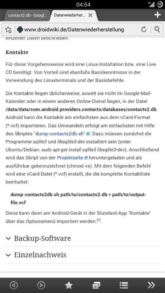

Vielleicht hilft dir das weiter.

Hey, danke erstmal für eure Antworten.
Nach genau der Anleitung war ich gestern auch schon vorgegangen. Das Ergebnis ist leider, dass in der erstellten vcf-Datei auch nur genau die 4 Einträge stehen, Screenshot: http://abload.de/img/ubuntuwypjq.jpg
