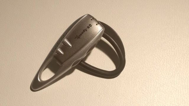

Ein ähnliches habe ich hier, von B-Speech, das noch wie neu ist, aber halt alt.
Es hat nur wenige Mal funktioniert, was an dem Ladestrecker zu liegen scheint. Der ist einem Klinkenstecker ähnlich.
So ein Ohrbügelgerät ist natürlich nicht besonders schön, hält aber wahrscheinlich gut am Ohr (bis der Bügel weg bricht) und die technischen Daten des von dir verlinkten Geräts sprechen für sich.

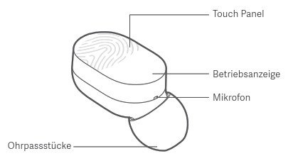

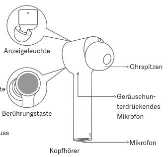

Die ersten beiden Bilder zeigen beide InEar mit gummidichtung, der Unterschied ist lediglich das erste sind Dots bei denen der Akku und das Bedienelement im Ohr sitzt, kann aber je nach Uhr und Modell extrem unbequem sein. das sind die Modelle von zweiten Bild bequemer da diese nur mit den gummidichtungen an den gehörgang angepasst werden müssen. noch bequemer sind allerdings die airpods von Apple oder die Nachbauten von denen da diese mehr im Ohr hängen aber je nach Ohr auch ziemlich fest sitzen.
Die beiden Apple Modelle sind mit Android recht ungeeignet, da sie je nach Android-Smartphone nicht die volle Lautstärke erreichen. Bei den Pro ist es noch schlimmer, da funktioniert unter Android keine Mediensteuerung (play Pause usw) und man kann nur wählen zwischen ANC ein oder transparent modus ein, aber die Stellung ANC aus ist nicht wählbar. Zudem sind die beiden Modelle auch auch recht teuer.
So ein Headset wie aus dem dritten Bild habe ich erst neulich für meine Frau gekauft die gab es bei Lidl für 10 € SILVERCREST® Headset, mit Bluetooth, Multifunktionstaste, in Mini-Design, integrierter Akku - Lidl.de das hat eine Micro USB Ladebuchse und halt wirklich nur zum Telefonieren im Auto oder zu Hause bei leiser Umgebung.
Solche InEars sind für Musik und gelegentliches Telefonieren, wenn man von der Umgebung noch was mitbekommen möchte ganz ordentlich. Bluetooth Kopfhörer in Ear Kabellose Kopfhörer: Amazon.de: Elektronik
Danke für diesen speziellen Hinweis!
Ich war bisher davon ausgegangen, dass die Nachbauten dieser länglichen „Half-In-Ears“, was den Teil der im Ohr steckt alle gleich sind, also so wie du schreibst mehr im Ohr hängen und die kleinen Modelle, die fast im Ohr verschwinden, immer mit den Gummidichtungen versehen und fest verankert sind.
Bei dem einstellten Foto handelt es sich um ein Modell von Xiaomi. Möglicherweise handelt es sich um die erste Generation dieser länglichen Teile von Xiaomi, die noch anders im Ohr verankert wurden, mit Gummistöpsel wie du schreibst, als die Generation 2, die scheinbar locker im Ohr hängt.
Ich dachte, dass es sich hier nur um eine symbolische Abbildung handelt und Generation 1 und 2, was die Verankerung im Ohr betrifft, identisch sind.
