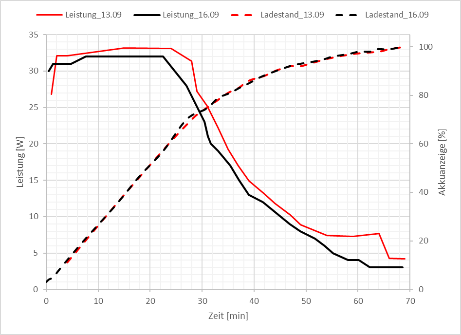

Da mich die unterschiedlichen Werte verunsichert haben, habe ich den Ladevorgang gerade noch mal gemessen. Von 3 auf 100% in 68 min. (Was ich noch krasser finde: Von 3 auf 70% in 27 Minuten.)
Um auszuschließen, das mein USB-Multimeter irgendwas im Hintergrund triggert (wobei diese Funktionen eigentlich eh abgeschattet habe), habe ich das weggelassen und ein USB-Kabel mit Leistungsanzeige verwendet, das ich noch hier rumliegen habe. Die Leistungswerte fallen rund 10% niedriger aus, was ich auf Messunsicherheiten dieser "Schätzeisen" schieben würde. Ansonsten sehen die Kurven sich schon sehr ähnlich (insbesondere der Ladeanzeige).
@lefty_ an welchem Ladegerät hast du eigentlich gemessen? Möglicherweise liegt es ja daran, dass mein Handy etwas schneller lädt.

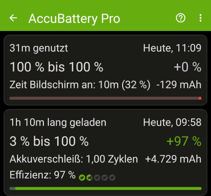

@Xorp Ich denke teil der Lösung wird sein, das mein USB-Multimeter einfach nicht so genau ist. Aber der Akku meiner PB scheint trotzdem was größer als die beworbenen 6.000 mAh zu sein. Lt. AccuBatteryPro sind beim Laden mit der Powerbank 4107 mAh in den Handyakku geflossen. Setzt man den Wirkungsgrad an Powerbank und Handy jeweils mit 0,8 an (du hast 0,74 an der PB gemessen), müssten in dem Akku der Powerbank gut 6.400 mAh gesteckt haben. Bei schlechter angenommenem Wirkungsgrad entsprechend sogar mehr Kapazität.

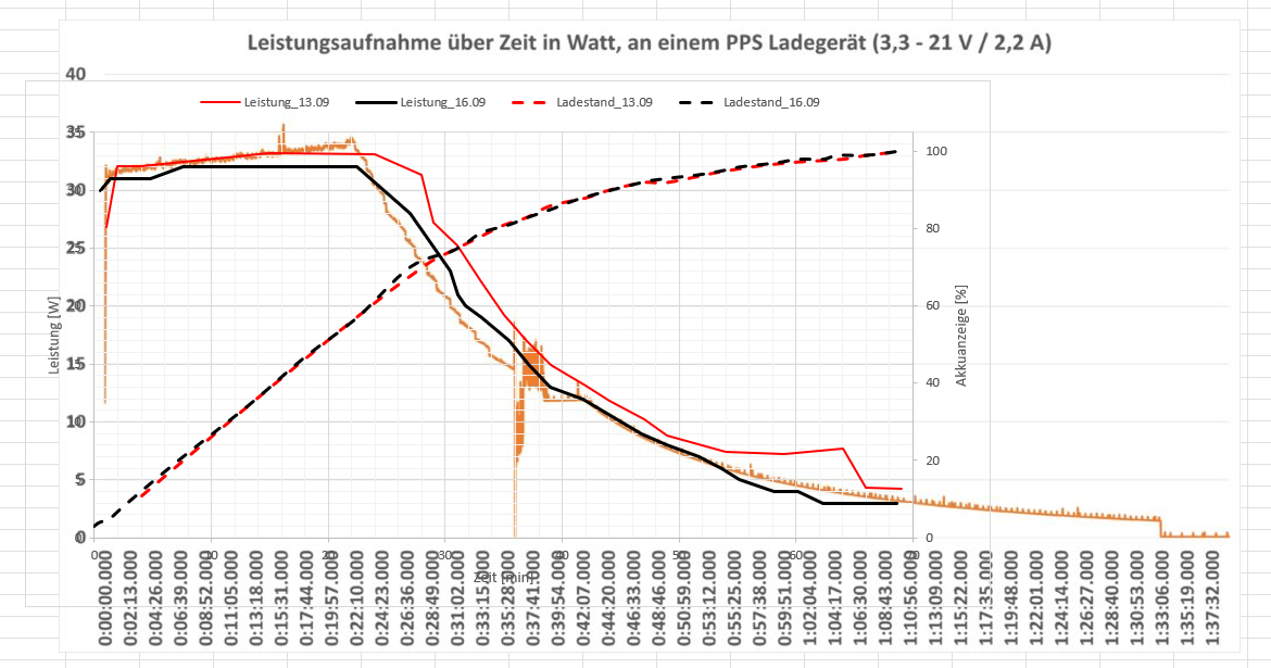

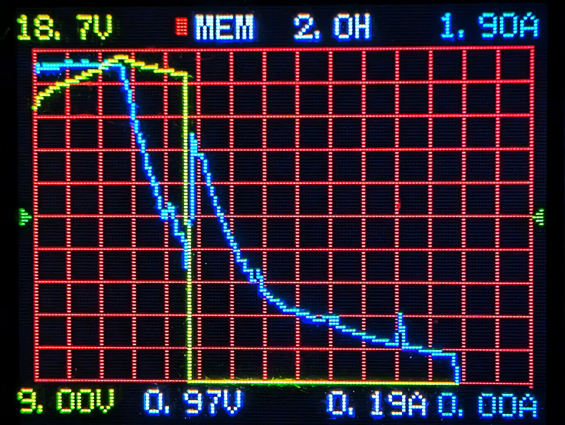

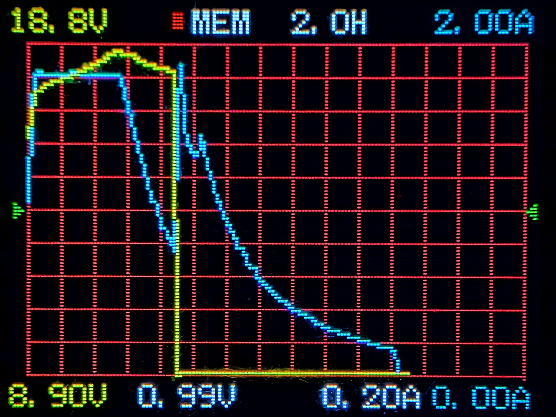

Hatte an einem 65W Ugreen Nexode (https://www.amazon.de/UGREEN-Fast-C...&qid=1726489660&sprefix=10335+,aps,148&sr=8-3) gemessen. Hatte auch an der neueren, leider schrottigen Revision des 120W Novoo gemessen. Habe nochmal beide Kurven angehängt. Laden am 100W Ugreen Nexode (ohne Aufzeichnung der Kurve) dauerte wie erwartet ähnlich lange wie beim 65er. Techtest.org scheint das Ladegerät nicht zu nennen. Allerdings glaube ich, dass (außer beim neueren Novoo) das Pixel eh die Regie führte und die Ladegeräte einfach per PPS geliefert haben, was das Handy anforderte. Das Phone wurde bei mir zu der Zeit auch per Lüfter gekühlt, um Überhitzung auszuschließen. Ich glaube es ja nicht, aber ob das letzte Firmware-Update was geändert hat?Vielleicht messe ich demnächst nochmal, falls ich Zeit finde.

Hab mir das beim Joggen gerade noch mal durch den Kopf gehen lassen: Zum Vergleich habe ich mein Diagramm mal kurz über das von Techtest.org gelegt. Im Grunde passt das schon, mein Handy ist nur 20 min früher "voll". Bei 2-3 W Ladeleistung am Schluss fehlen in meinem Akku somit gut 0,8 Wh, was bei einer Nennspannung von 3,7 V etwa 0,23 Ah entspricht. Passend dazu schätzt AccuBatteryPro die Kapazität meines Akkus auf ca. 4,8 Ah statt der beworbenen 5,06 Ah. Die bittere Wahrheit ist wahrscheinlich, dass mein Akku nicht ganz so viel Energie speichert wie andre (da sind wir wieder bei der Serienstreuung) und deshalb mein Handy früher voll ist als andere. :1f615:

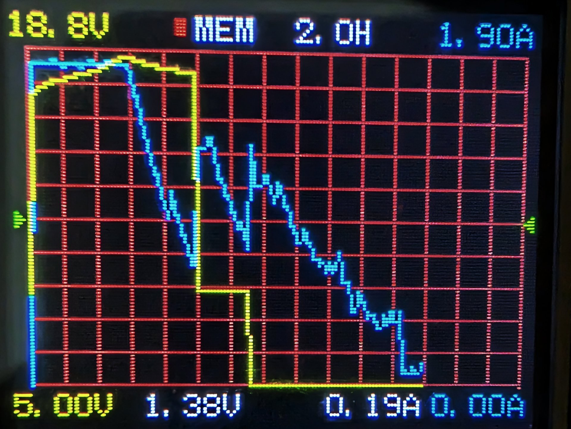

Habe gerade mein P9PXL am 100W Ugreen Nexode von 3%-100% geladen. Dauerte 103 Minuten. Also etwas länger als bisher. Dabei wurden 22,7Wh vom Charger ins Pixel gepumpt.
