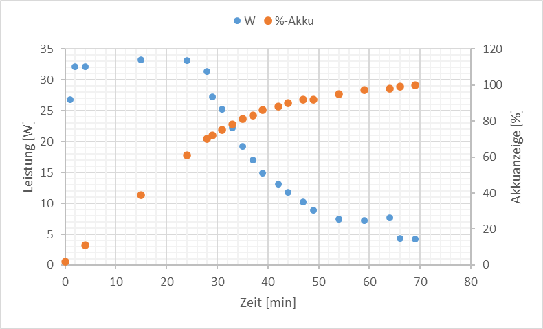

@lefty_ Womit hast du das gemessen?
Ich habe während des Ladens sporadisch die Energie und den Ladestand notiert, da mein Messgerät die Werte leider nicht automatisch speichert. Daraus habe ich dann die Leistung im Diagramm errechnet. Insgesamt hat das Gerät 23 Wh in 69 min gemessen.
Mich hat vor allem erstaunt, dass bis zu einem Ladestand von über 90% noch eine relativ hohe Leistung von über 10 W vorlag. Mein P7Pro hat bei 80 % Ladestand schon unter 10 W und bei 90% Ladestand unter 5 W gehabt. Die letzten 20% sind da quälend langsam gewesen.

Für Kapazitätsschwankungen kommt mir das doch etwas viel vor. Vielleicht ist mein USB-Multimeter auch einfach ungenau, und misst zu viel. Mit welchem Messgerät misst du?
@chris25
Ich nutze den Power-Z KMC003. Das ist quasi der Porsche unter den USB-Testern. Der ist schon super genau. Je nach dem, wo du den Tester anschließt, also am Phone oder am Ladegerät variiert das Ergebnis natürlich auch leicht, da jedes Gerät dazwischen die Spannung leicht absenken lässt. Ich messe immer genau am Ladegerät/Powerbank, weil ich ja wissen will, was da genau rauskommt. Aber das ist 'ne Glaubensfrage: Man könnte auch argumentieren, am Phone wäre sinnvoller, da dort die Leistung am Ende ja ankommen soll.
@Xorp Sieht interessant aus das Gerät. Ist mir für meine Spielerei aber leider zu teuer.
Ich habe am Handy gemessen, was die Diskrepanz aber nur noch größer macht. An der PB, also ohne Leitungsverlust des Kabels, wäre ja noch mehr Energie raus gekommen. Wobei der Leitungsverlust aufgrund des kurzen Kabels auch sehr gering sein sollte.

@chris25 @Xorp Ja genau, habe mit einem FNB48 aus China gemessen. Der kostete damals etwa so viel wie dein Tester. Selbst zu diesem Billigteil gibt es eine Windows-Software zur Visualisierung etc., welche ich aber noch nie verwendet habe. Das von Xorp genannte neuere Gerät ist sicher um einiges komfortabler.
Die Ladezeit bei dir ist extrem kurz. Wirklich interessant. Auch in einem der Testberichte (Google Pixel 9 Pro Ladeanalyse: Maximale Ladegeschwindigkeit und PPS-Erklärung - Techtest) dauerte es grob 1,5h... ähnlich wie bei mir. Dort ist für die letzten Prozente auch die Leistungsaufnahme um einiges geringer als bei dir. Ist die Akkustandanzeige bei deinem Phone vielleicht noch nicht vollständig kalibriert, so dass zwar schon 100% angezeigt wird, obwohl eigentlich noch geladen wird? Wilde Spekulation 😄.
@lefty_
Das ist sogar gut möglich. Das über 100% "hinaus" laden ist leider ein Unding, dass sich immer mehr Phones (aber auch Powerbanks) annehmen. Das pendelt sich bei vielen Geräten auch nicht mehr ein, hat also nichts mehr mit Kalibrierung am Hut. Die Chinesen machen das z.B. ganz gerne, um etwas zu "tricksen" bei der Aufladezeit, ich sehe es immer wieder bei meinem Redmi Note 13 Pro+. Aber auch mein Pixel 8, auch wenn wenig genutzt, hat sicher schon an die 50-60 Ladezyklen hinter sich und lädt noch ca 5 Minuten über 100% hinaus.
(Ganz schlimm ist da übrigens Anker mit seinen Anker Prime Powerbanks. Da entspricht die 100% Anzeige ca 85% der kompletten Kapazität. Da wird noch mächtig mehr nachgeladen.)

@lefty_ Hast du die Daten aus dem Diagramm digital? Also als Zahlenwerte? Mich würde die Ladeleistung interessieren, die sich ja aus Multiplikation der beiden Kurven ergibt.
Das kann eigentlich nicht sein. Erst bei 100% ist die Ladeleistung auf 0,2 - 0,3 W gefallen, was der Grundverbrauch des Multimeters ist. Die Liegt immer an, wenn ein Gerät komplett voll ist. Vorher war das Handy komplett leer. Um es einzuschalten, musste ich den Lader kurz anschließen. Bei 2% habe ich dann die Messung gestartet. Bei genau 100% hat das Gerät dann die Meldung angezeigt, dass es voll ist.
Bei meinem 2 Jahre alten P7Pro scheint es so zu ein, dass die Akkuanzeige durcheinander gekommen ist. Das hat noch über 40 min weiter geladen, nachdem der Akku auf 100% stand. Erst dann kam auch die Meldung, dass das Gerät vollständig geladen ist und die Ladeleistung ist bis dahin gaaanz allmählich auf die besagten 0,3 W gefallen.

@chris25 Habe die eigentlichen Daten leider nicht mehr. Aber der Tester war zu der Zeit in meinem Sichtfeld und ich warf immer wieder mal einen Blick auf die Live-Anzeige samt Watt-Wert. Die Leistungskurve entsprach wahrscheinlich ziemlich genau der orangenen Leistungskurve im verlinkten Testbericht, nur ohne die Spikes. Auch von der Zeitachse her. (Die Kurve hatte ich damals lediglich zum Vergleich mit dem 120W Novoo Charger aufgezeichnet, um Unterschiede im PPS Ladeverlauf aufzudecken. Zusammen mit Xorps Recherche zeigte sich dann, dass es sich leider um eine minderwertige stille Revision handelte. Da war bereits der Screenshot der Ladekurve mehr als ausreichend. Daher hatte ich das damals nicht weiter vertieft und auch nichts gespeichert. Habe die zugehörige PC-Software auch noch nie installiert.)
Aber so wie du das durchgeführt hast, wurde dein Phone wohl tatsächlich komplett aufgeladen. Auch speziell, da du gewartet hattest, bis der Drop kam, an dem die Leistungsaufnahme unter ~0,3W springt. Und vorher hattest du sogar komplett entladen. Insgesamt hatte ich das damals übrigens fast genauso gemacht. Dein Phone lädt einfach irgendwie schneller 😊.
Auch interessant, was bei deinem P7Pro nachträglich mit der Kalibrierung passiert ist.
