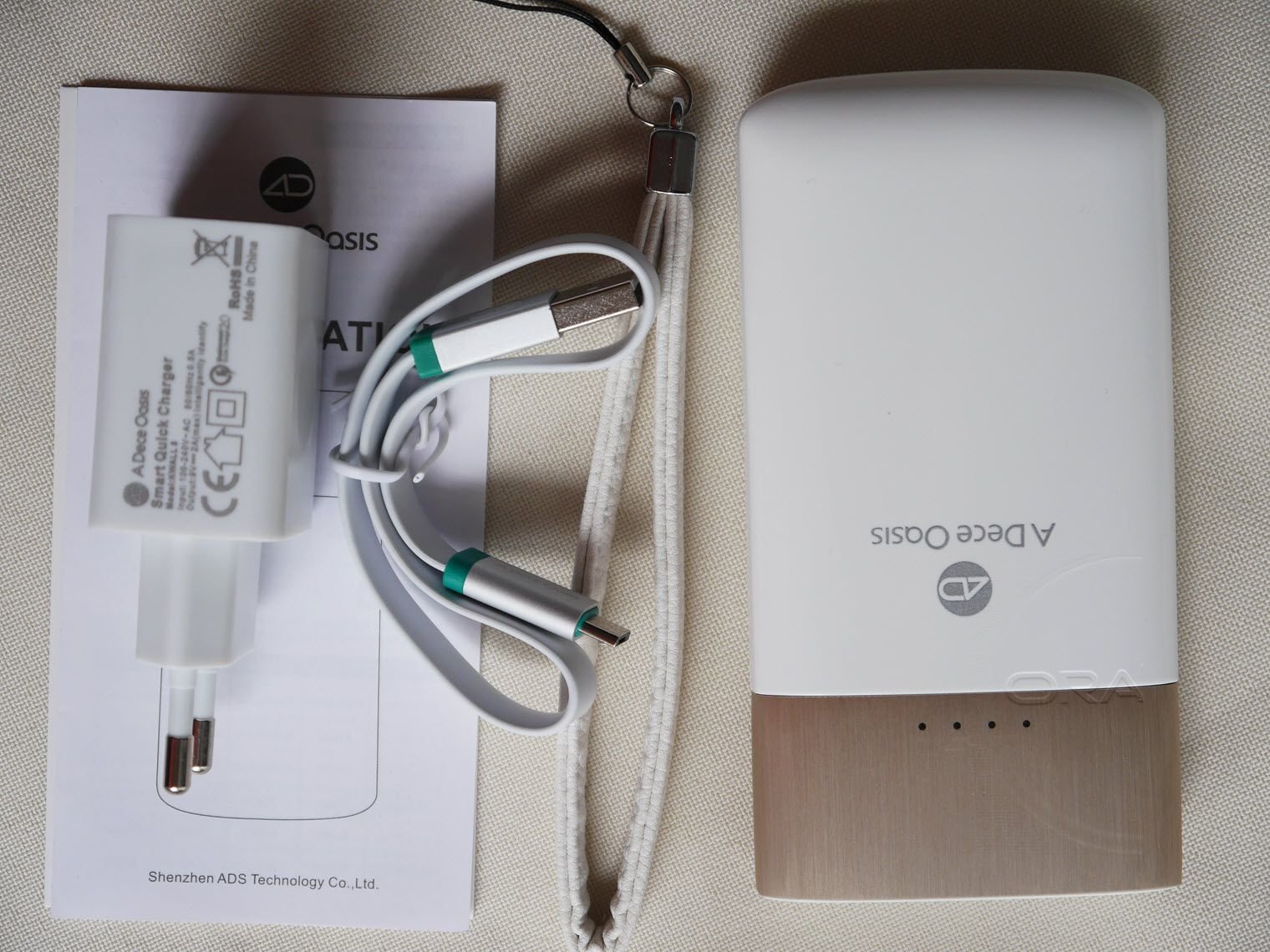

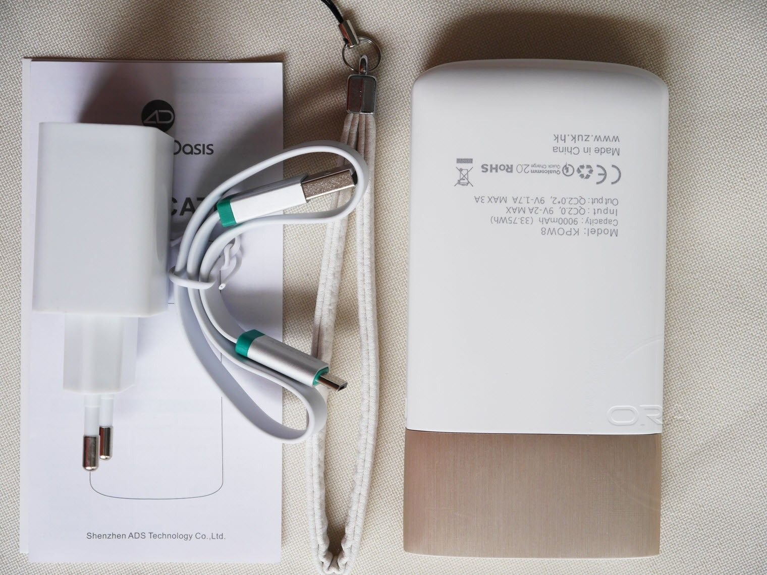

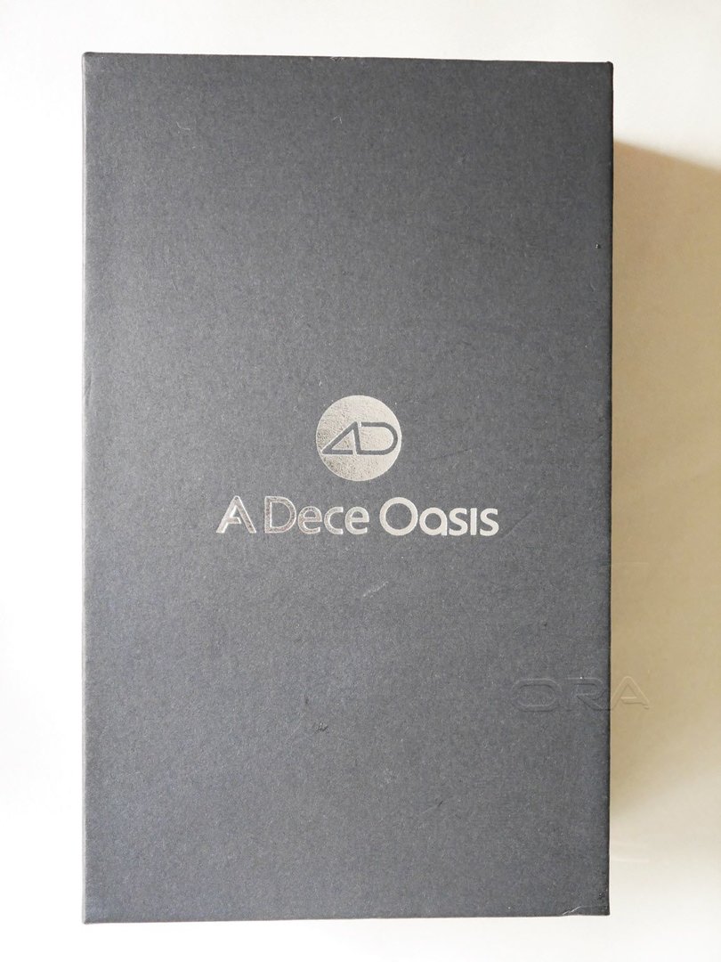

Die Powerbank wird in eine schwarzen Pappkarton geliefert. In einer Schaumstoff Formschale liegt dann die Powerbox gut verpackt. Die technischen Daten sind außen nicht aufgedruckt.
Auch gibt es keine auf den ersten Blick erkennbare Hinweise auf den Gefahreninhalt (Lithium-ion Batterie), wie bei der Lumsing Power Bank.
Gehäuse

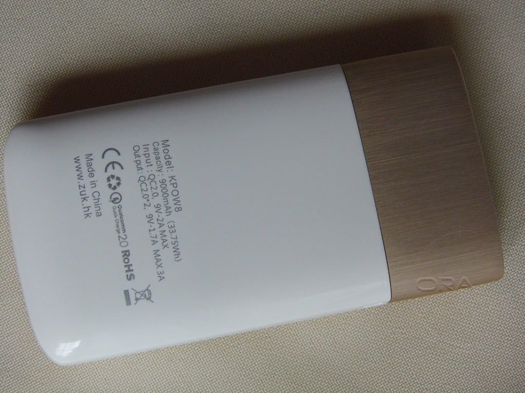

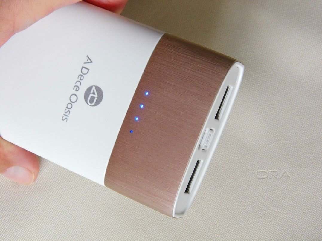

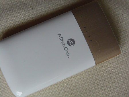

Neben den Namenszug auf der Vorderseite des Gehäuses findet man auch hier auf der Gehäuserückseite Prüfzeichen und Entsorgungshinweise aufgedruckt.
Darüber hinaus auch Modellbezeichnung und Angaben zur Nennkapazität und den Eingangs- und Ausgangsspannungen und -stromstärken.

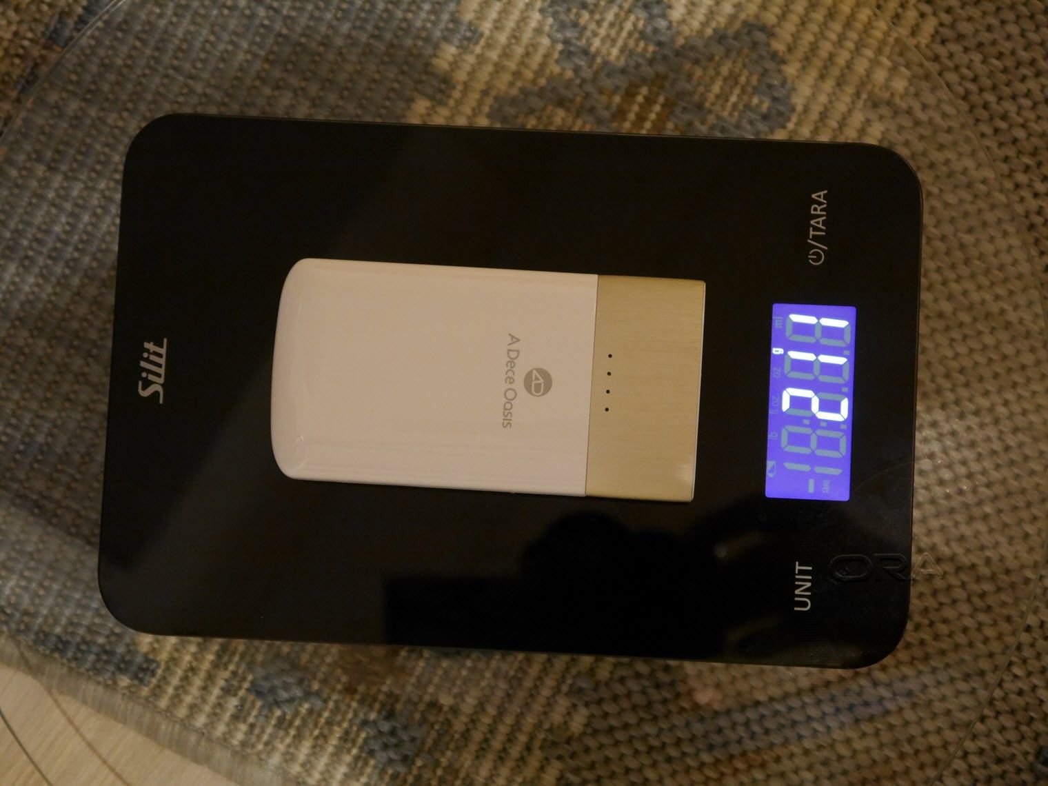

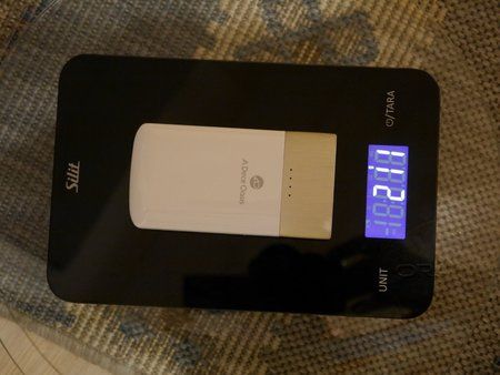

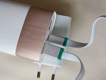

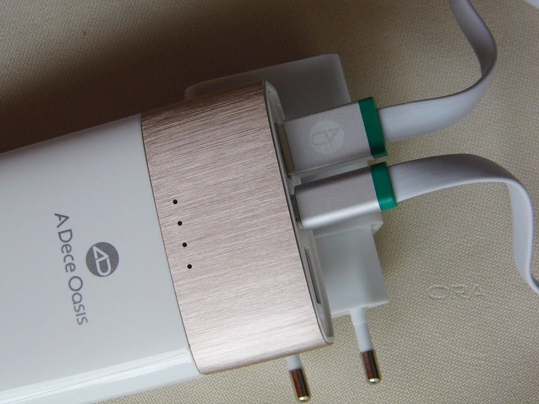

Mit 211g ist diese um 26g leichter als die Lumsing. Das Gehäuse hat eine Aluminium Manschette im oberen Teil in die sehr pass genau vier winzige LED eingelassen sind. Diese dienen zur Anzeige des Füllstandes der Power Bank.
Gewicht

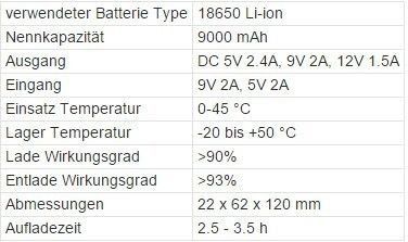

Hier die technischen Angaben des chinesischen Herstellers:

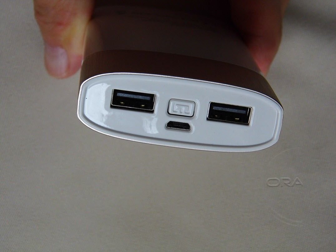

Das Gerät besitzt eine Lade- und Entladezustandsanzeige über 4 LED und einen Einschalter. Das Gehäuse besteht aus teilweise aus gebürsteten Aluminium und Plastik. Dadurch gibt es im oberen Bereich eine umlaufend scharfe Kante.

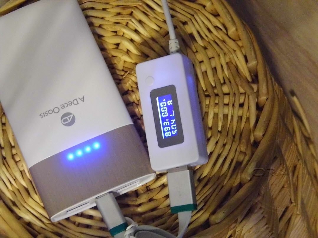

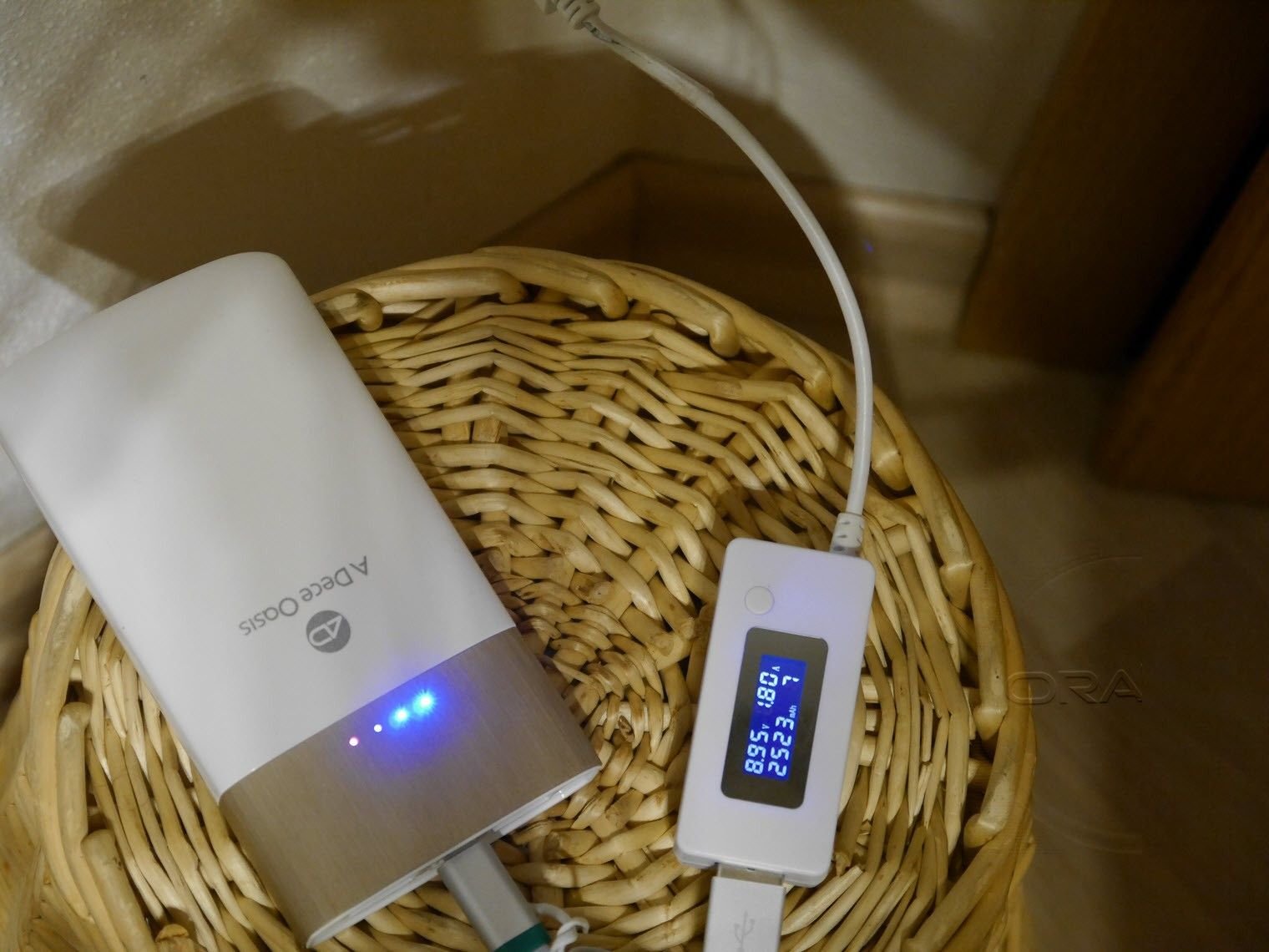

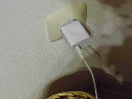

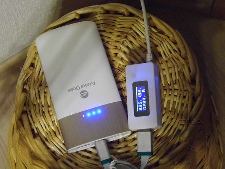

Geladen wir die Box anfänglich mit dem mitgelieferten Steckerladegerät und den mitgelieferten Kabel durch die Schnellaufladefunktion mit etwa 1.8 A.
Den Wert für die tatsächlich nutzbare Nettokapazität werde ich erst nach mehreren Wiederaufladezyklen ausmessen.
Hier die Bild zur ersten Wiederaufladung. Leider geringere Kapa als angenommen.
am Anfang des Wiederaufladens
am Ende des Wiederaufladens

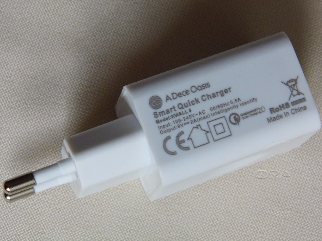

verwendetes Ladegerät

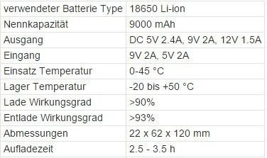

verwendetes LadegerätFazit:
