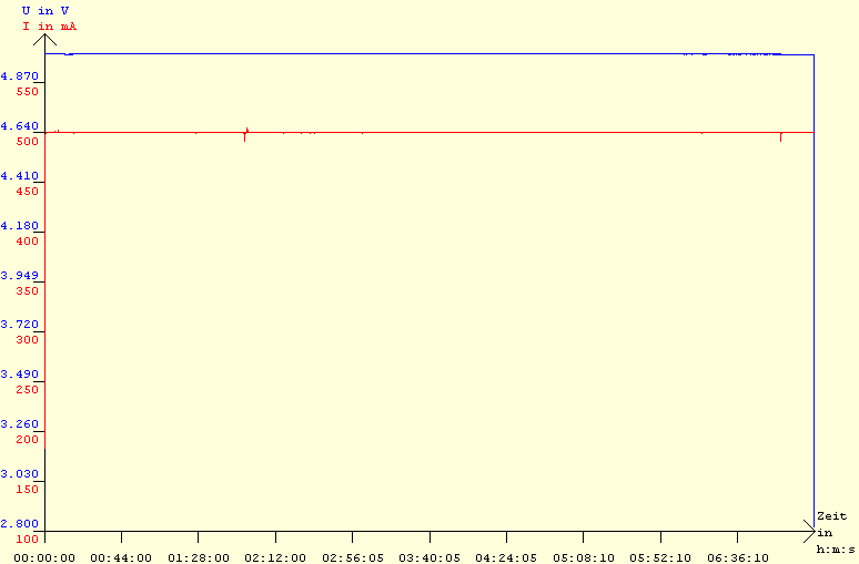

Hier mal die Messkurve inkl. csv-Datensatz* der Powerbank 5000.
Die angegebenen 5.000mAh beziehen sich wohl auf die internen Li-Ion Zelle.
Bei einer Stromentnahme von 500mA schaltet sich die Powerbank bei ca.3.350mAh(=16,75Wh) ab.
3,6V/5000mAh wären 18Wh, der fehlende Rest dürften die Wandlerverluste(7%) sein.
Das SGS2 i9100 haben ich hier 2mal damit vollständig laden können, wobei das Gerät den USB-Akku als "AC" erkennt und den großen Ladestrom von 650mA zieht.
P.S. Ein anderer von mir gemessene USB-Akku mit angeblich 5.200mAh hat erheblich früher abgeschaltet.
*) .txt wurde nur angehängt damit die Datei hier hochladbar ist. Also .txt entfernen wenn Ihr die Datei mit einer Tabellenkalk.-SW öffnen wollt
