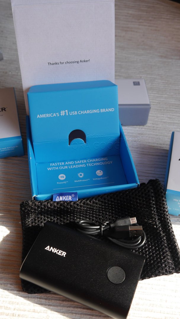

Unboxing
Die Powerbank wird in einer umweltfreundlichen und bedruckten Kartonverpackung via Amazon geliefert. Diese ist versiegelt. Produktbezeichnung und Kontaktdate zum Hersteller sind außen aufgedruckt, jedoch keine technischen Daten.
Gehäuse

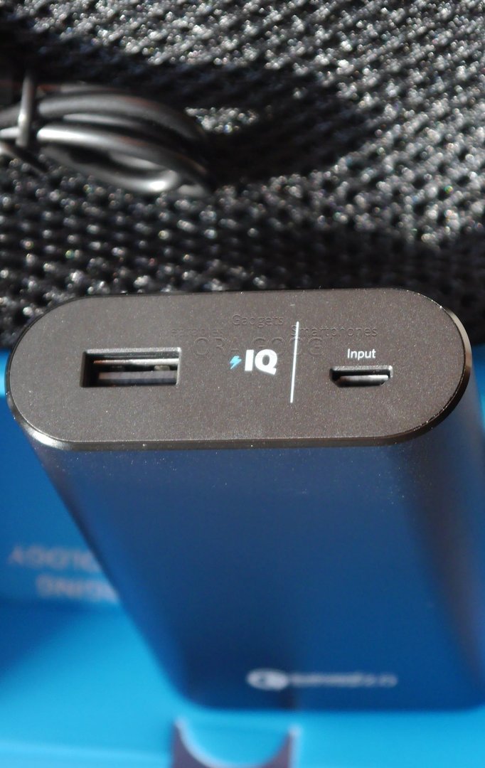

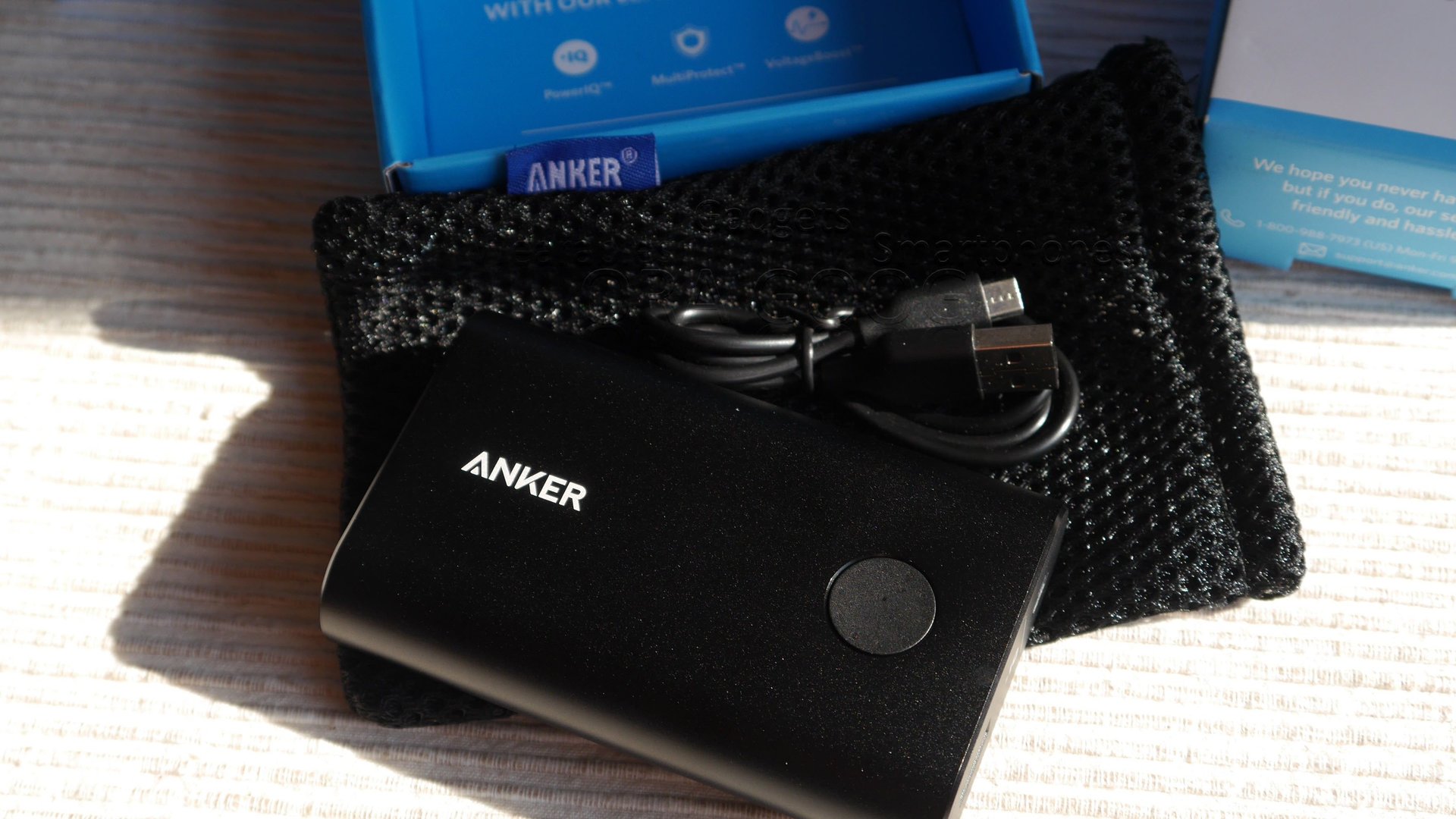

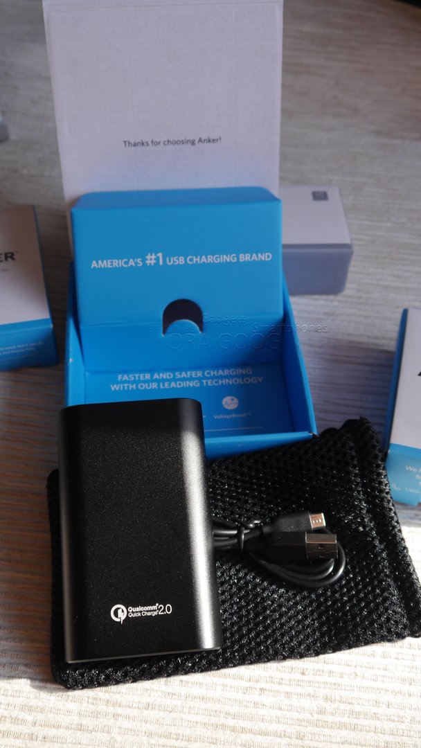

Auf der Gehäuserückseite sind Prüfzeichen und Entsorgungshinweise aufgedruckt. Es gibt einen Einschalter, der über mehrere kreisförmig angeordnete LED'S gleichzeitig die Aktivität und den Ladezustand der Powerbank anzeigt. Das Gehäuse besteht aus schwarz eloxierten Aluminium und ist nicht scharfkantig.
Hier die technischen Angaben des chinesischen Herstellers:
Kapazität: 10050 mAh / 36.18 W
Output: 5V / 2.4A, 9V / 2A, 12V / 1.5A
Input: 5V / 2A, 9V / 2A
Gewicht: 8.3oz / 236g
Größe: 3.8×2.4×0.9in / 96×61×23mm
