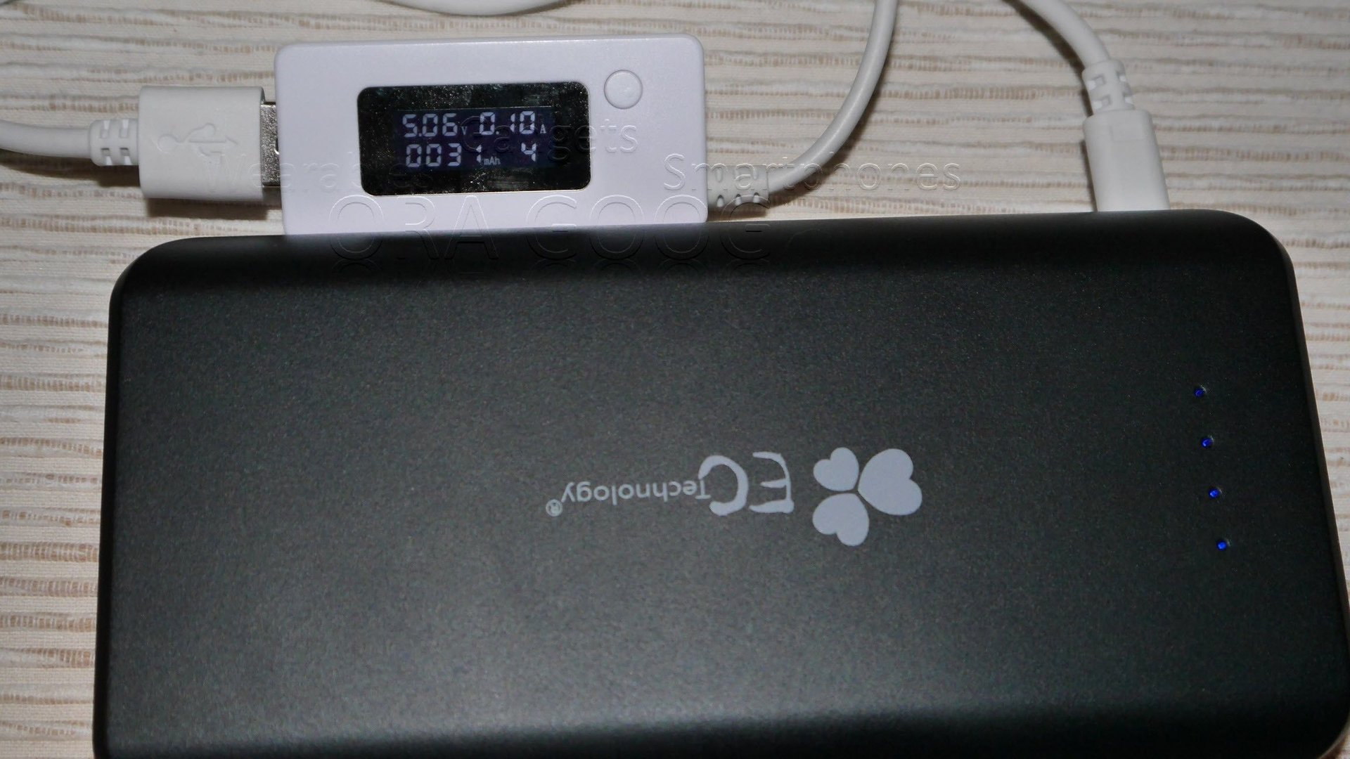

Das Gerät besitzt eine Ladezustandsanzeige über 4 LED und einen Einschalter. Das Gehäuse besteht aus Plaste und hat keine scharfen Kanten. Außerdem kann diese Box via eingebauter LED- Leute auch als Taschenlampe und Warngerät genutzt werden.
Messergebnisse:

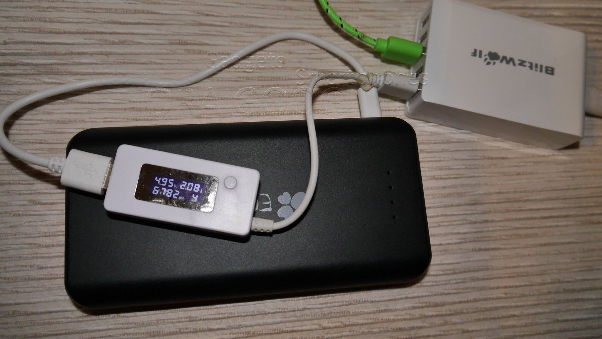

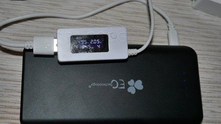

Geladen wir die Box bis kurz vor dem Erreichen der Ladeschlussspannung mit reichlich 2 A.
Die Messergebnisse stammen aus einer Entladung nach der ersten kompletten Wiederaufladung.
Ladestrom während einer Aufladung
Als Ladegerät ein Blitzwolf 5 Port Mutilader.

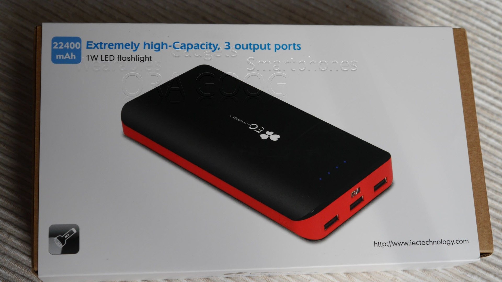

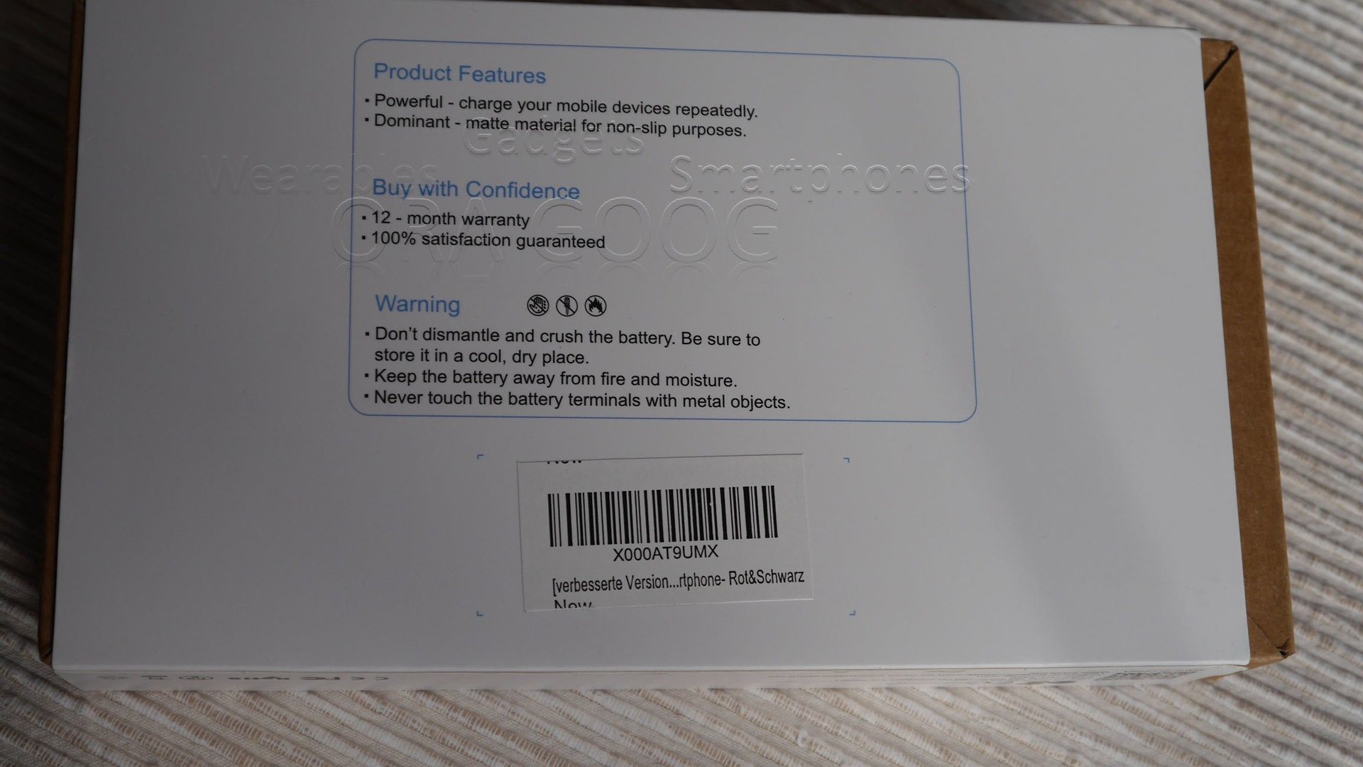

Die Powerbank wird in einer Pappverpackung geliefert, deren Banderole zwar Angaben zum Hersteller enthält, aber keine Spezifikationen des Produktes. Gefahrenhinweise sind keine aufgedruckt (Lithium-ion Batterie).

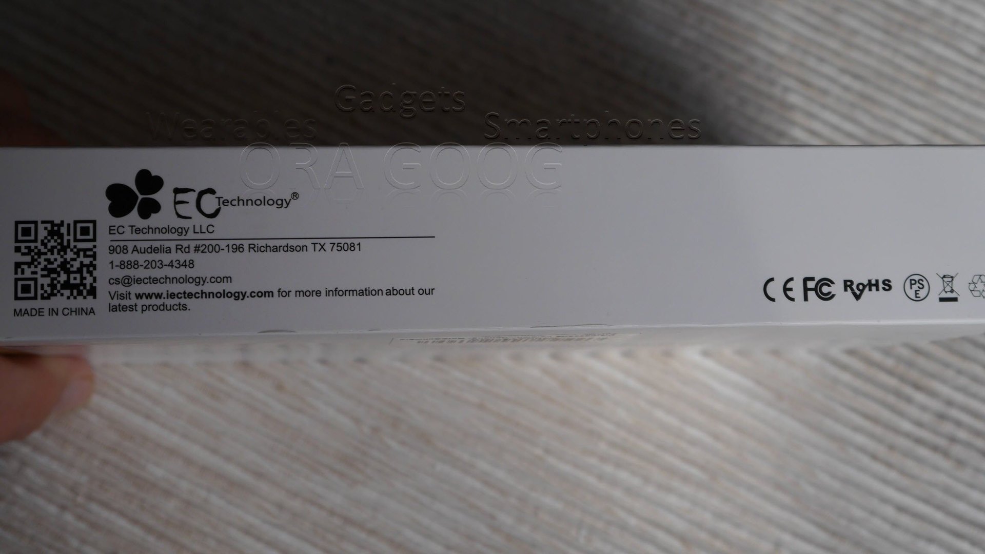

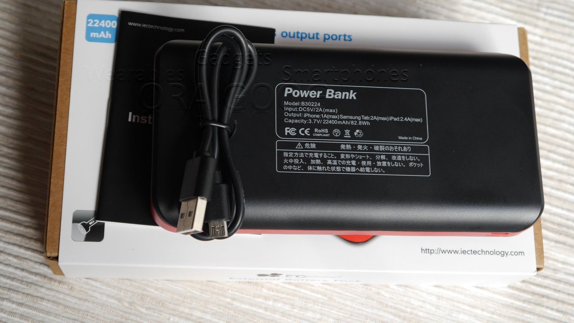

Auf der Gehäuserückseite sind Prüfzeichen und Entsorgungshinweise aufgedruckt.

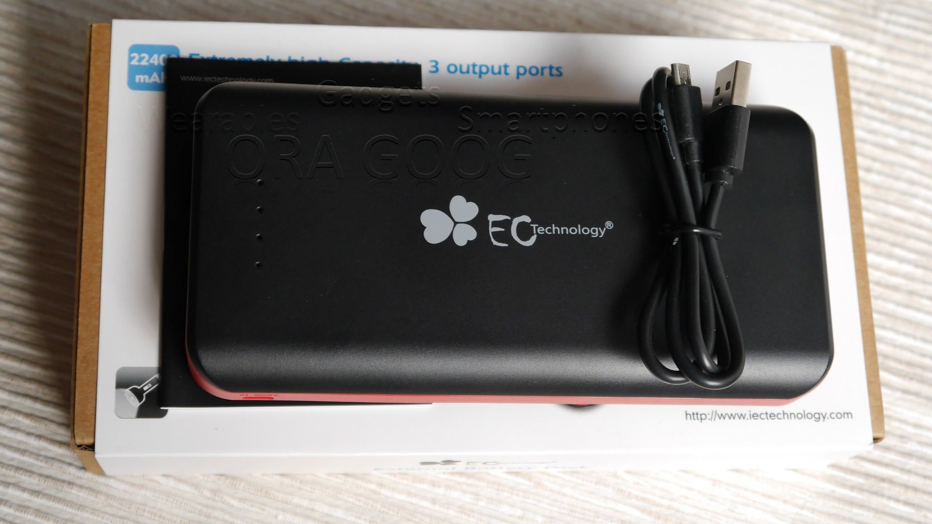

Die Powerbank hat drei technisch gleichwertige Ausgänge. Damit können gleichzeitig drei Geräte aufladen werden..
Hier die technischen Angaben des chinesischen Herstellers:
[tr1_old][td_old]Color[/td_old][td_old]Grün, Blau, Pink[/td_old][/tr1_old]
[tr1_old][td_old]Abmessungen[/td_old][td_old]160 x 80 x 2.3 mm[/td_old][/tr1_old]
[tr1_old][td_old]Gewicht[/td_old][td_old]462g[/td_old][/tr1_old]
[tr1_old][td_old]Eingang[/td_old][td_old]5V 2A[/td_old][/tr1_old]
[tr1_old][td_old]Akku Typ[/td_old][td_old]Lithium-ion[/td_old][/tr1_old]
[tr1_old][td_old]Ausgänge[/td_old][td_old]5V 1A / 2.1A / 2.4A[/td_old][/tr1_old]
[tr1_old][td_old]Nennkapazität[/td_old][td_old]22400 mAh[/td_old][/tr1_old]
Messergebnisse:
Fazit:
+ gemessene "Netto"-Kapazität 16.350 mAh.
